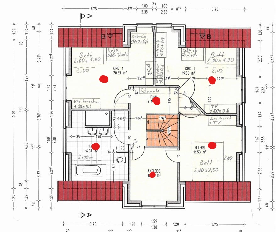

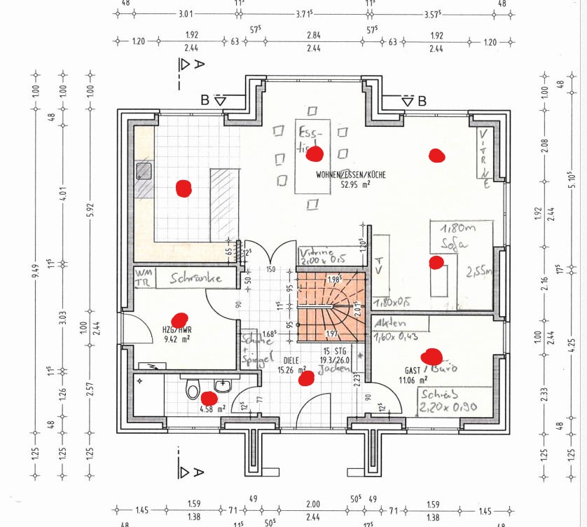

Das schlimme ist ja, dass ich Elektroingenieur bin und das alles mal im Studium hatte....aber wann wendet man mal Beleuchtungsplanung an....
Wir werden die klassischen Deckenauslässe berücksichtigen. Im Alltag haben wir meist indirektes Licht eingeschaltet, außer wenn man mal Staub saugt etc.
D.h., wir werden mit Steh- und auch Wandleuchten arbeiten.
Im Anhang haben wir die Punkte (rot) für die Deckenauslässe markiert.
Habt ihr dazu Anmerkungen?
Ganz charmant finden wir auch Aufputz- LED Strahler/ Downlights.
Wie steht ihr dazu?

Meinst du das ernst, das ist doch viel zu wenig, einen Auslas pro Raum? fünf im Bad, fünf im Flur unten, vier in der Küche usw.
Aliban2014
Kommt darauf an, sie will ja viel indirekt beleuchten was alles andere als unlogisch ist (mMn) von daher kann das durchaus passen. In der Planung sieht man ja nur die direkte Beleuchtung.

Vielen Dank für die Info, dann machen wir bei dem Abstrahlwinkel zumindest wohl nichts verkehrt.
Weißt du noch wie viel Lumen du pro Raum pro QM reingemacht hast oder wie viele Lumen die Spots haben? Reichen 200 Lumen / qm für einen Flur zb. oder wäre das zu "dunkel"?
