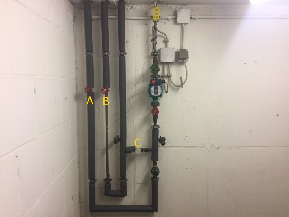

ich benötige Hilfe bei der Bedienung meiner Fußbodenheizung.
Wir sind vor kurzem in ein neues Haus gezogen. In diesem Haus wurde nachträglich ein Wintergarten eingebaut und nur in diesem Wintergarten befindet sich eine Fußbodenheizung (auch nachträglich eingebaut). Die restlichen Räume werden über konventionelle Heizkörper geheizt.
Leider bin ich mir bei der Bedienung der Fußbodenheizung unsicher.
Meine Fragen:
- Warum gibt es zwei Kreisläufe (A & B im Bild))
- Müssen beide Hähne geöffnet sein wenn die Heizung im Betrieb ist (Hahn A und Hahn B)
-Welche Funktion hat Hahn C? Sollte dieser geöffnet sein?
-Wenn die Heizung nicht im Betrieb ist (Stecker der Pumpe gezogen), sollten dann alle Hähne zugedreht sein?
Vielen Dank für die Hilfe!

Woher sollen "wir" das wissen?
Man sollte die Pumpe auch außerhalb der Saison gelegentlich laufen lassen, um ein Festsitzen zu vermeiden.

Zu den Ventilen nenne ich mal eine Möglichkeit, aber das ist sehr vage: Der Kreis mit dem Ventil A gehört zur "normalen" Heizung, der andere ist für die Fußbodenheizung. Das Ventil C dient dazu, den Volumenstrom zwischen A und B zu regeln. Wenn es im Wintergarten zu warm wird im Vergleich zum Rest des Hauses, drehst du da ein wenig zu. Ob die Hähne zu sind, während die Pumpe abgeschaltet ist, spielt keine Rolle, ist egal.
