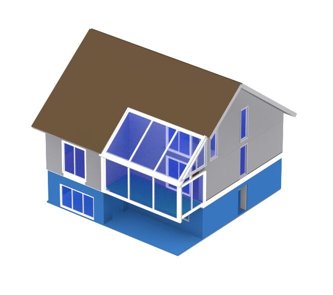

Angenommen wir kleiden die Terrasse mit einem Kaltwintergarten ein, sodass die zurückversetzte Fassade im Wintergarten liegen würde. So in etwa:
Isometrisches Haus mit braunem Dach, verglaster Sonnenveranda und blauem Sockel.
Liegt zwar wahrscheinlich nicht in unserem Budget aber aus Interesse - würde das dann nicht mehr als zurückversetzte Fassade gelten? Oder zählen Wintergärten da nicht so einfach als Fassade?

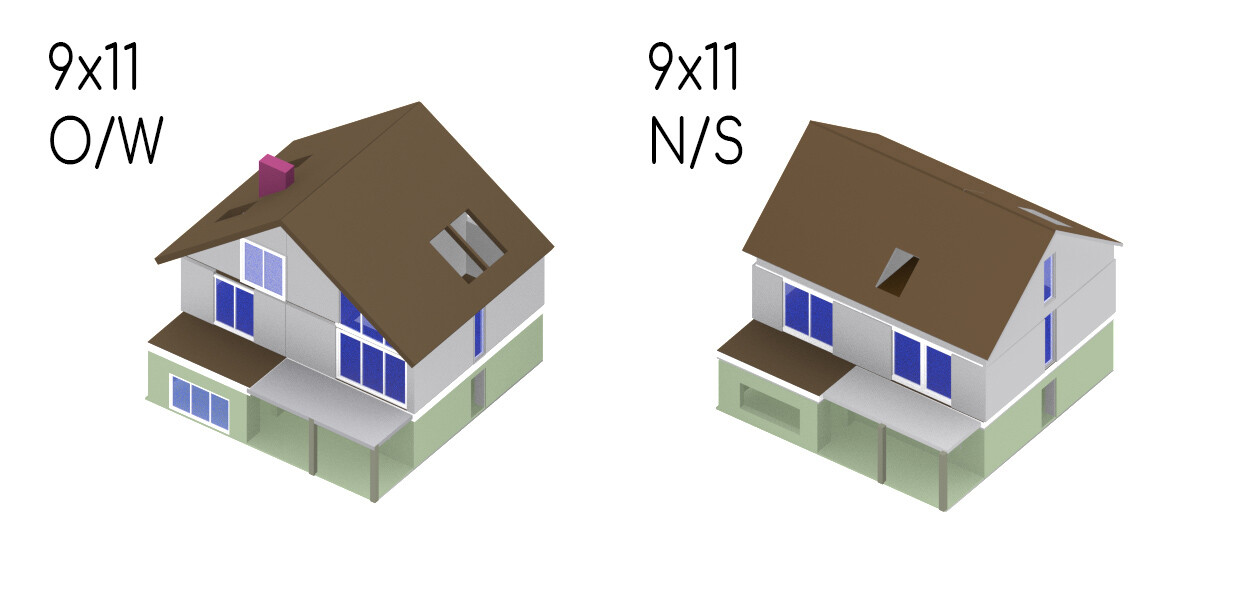

Yes, unsere 2 favoriten sehen aktuell so aus. 9m x 11m würden uns reichen & man hätte noch eine breite Terrasse. Wobei auch hier wieder die Frage ist ob das als zurückversetzte Fassade gilt. Das sollte sich aber spätestens im Planungsgespräch mit dem Architekten dann ja klären lassen.
Der kleinere Grundriss sollte uns preislich etwas mehr Puffer geben später.

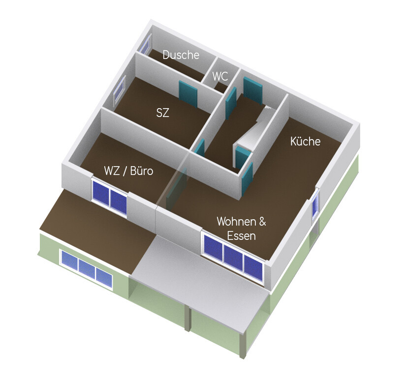

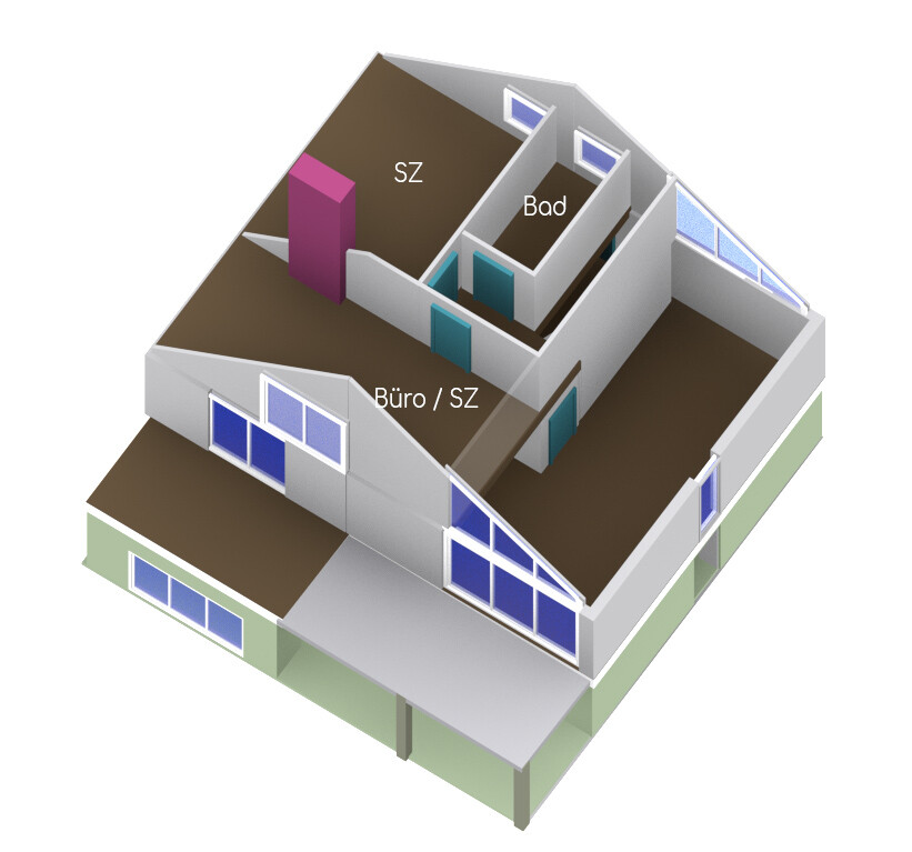

Hier die Grundrissskizze der O/W-Variante, die transparenten Wände sollen uns später flexibilität geben. Je nachdem wie viele Heimbüros & Schlafzimmer wir mal brauchen.
Detaillierter 3D-Grundriss eines Hauses mit Wohnzimmer, Küche, Schlafzimmer, Dusche und WC.
3D-Hausmodell von oben mit beschrifteten Räumen: SZ, Bad und Büro/SZ.

11ant11.02.21 13:00
Das sollte keine Höflichkeitsfrage sein (im Sinne ob Du schon ´was hübsches gemalt hättest), sondern eine Rückfrage im Sinne Deines Statikthemas, um die Frage anhand eines konkreten Grundrisses zu prüfen.
