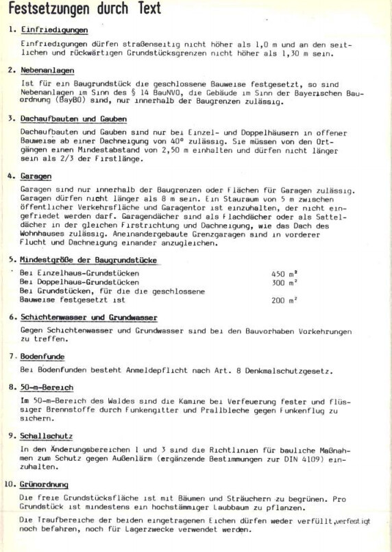

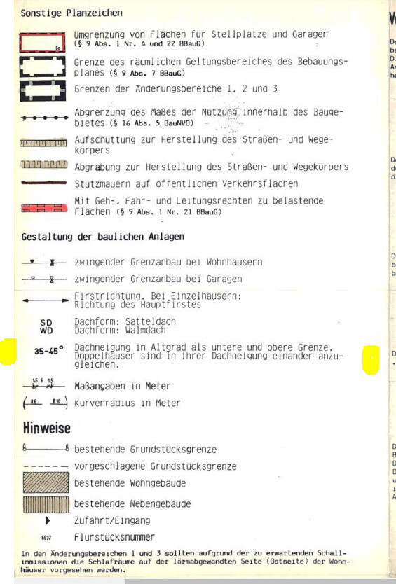

Außer der Dachneigung gibt der Bebauungsplan ja auch die Firstrichtung vor. Es würde mich wundern, wenn es keine weiteren Festsetzungen im Textteil bezüglich der nachbarschaftlichen Anpassung gäbe, wie z.B. gemeinsame Traufhöhe (zumindest zur Straße) oder Kniestockverbot (zumindest Beschränkung). Wenn nicht, kannst Du das
machen.
Ich habe nichts gefunden..
Ich würde den Plan ja mal gerne hochlade aber die Datei ist immer zu groß

Da könnte ich ja anderen Kniestock bauen als der Nachbar. Das wäre mein Glück...
Sieht so aus, als hättest Du Glück. Der Rahmen, den der Bebauungsplan vorgibt, bietet ja nicht allzu viele Möglichkeiten (kleines Baufenster, nur Doppelhäuser, feste Dachneigung und Firstrichtung, zwingende Zweigeschossigkeit) und gegen allzu große Planerphantasien hilft ja noch Art.8 BayBO:
... 2 Bauliche Anlagen dürfen das Straßen-, Orts- und Landschaftsbild nicht verunstalten. ...

Das hört sich ironisch an.
Ich finde den Plan nicht verkehrt.
War nicht so gemeint. Ich bitte um Entschuldigung, wenn es so 'rübergekommen ist.
Ich bin in #6 nur von weiteren Festsetzungen wie Trauf- und/oder Firsthöhen, oder Klauseln zur Nachbarschaftsanpassung ausgegangen. Da die Ausschnitte in #8 aber auf das Bundesbaugesetz verweisen, muss es sich um einen mehr als 30 Jahre alten Bebauungsplan handeln. Damals waren solche Festsetzungen nicht so verbreitet wie heute. Mit meiner Aufzählung wollte ich nur deutlich machen, dass weitere Festsetzungen aus städtebaulichen Gründen hier auch nicht wirklich notwendig sind, da die vorhandenen genügen sollten, ein optisches Desaster zu verhindern.
