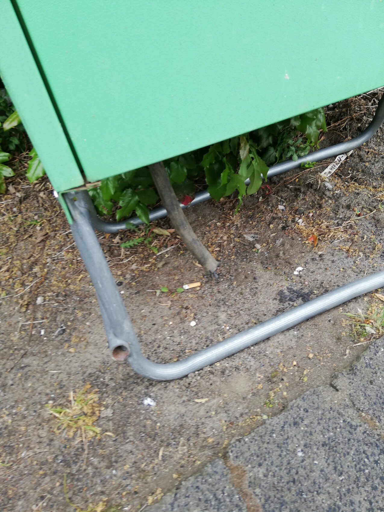

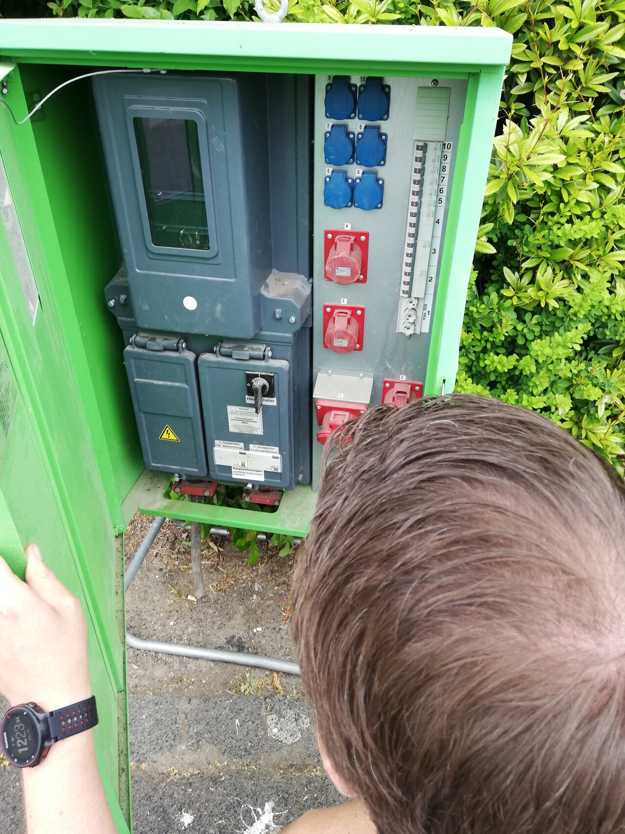

Ohne jetzt die genaue Lage zu kennen bin ich ziemlich sicher, dass es komplette Geldverschwendung ist mit einem Gerüst oder was auch immer.
Ihr braucht ohnehin einen Hausanschluss über die Stadtwerke. Dieser Hausanschluss muss nur auf euer Grundstück vorgelegt werden und da wird der Bauanschluss angeschlossen. Später kommen die Stadtwerke noch mal und verlängern das Kabel einfach zum Haus und setzen den Kasten.
So ist das gängige Praxis in anderen Bundesländern und die funktioniert tadellos ohne unnötige Kosten.

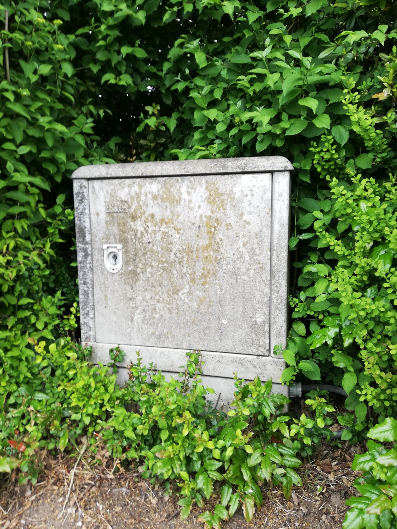

Das über den Hausanschluss zu machen haben wir auch schon überlegt. Das Bauunternehmen hat uns den Vorschlag gemacht, an sich gute Sache nur den Termin haben wir erst in 3 Wochen.
D. H Bau Stopp bis dahin und wer weiß ob unser Rohbauer in 3 Wochen dann noch kann und nicht auf einer anderen Baustelle ist.
Ich wusste auch nicht das, dass so kompliziert ist.
Waren heute noch mal dort
Grüner Außenschrank mit blauen Steckdosen, roten Sicherungen und Messleiste; Person im Vordergrund.
Grauer moosbewachsener Versorgungs-Schrank mit Schloss, von dichtem Grün umgeben.
Grüner Metallkasten auf Beinen, daneben gebogenes Rohr; Boden mit Erde und Pflanzen.
Dann hat das irgendwer verpennt. Im Grunde hätte man direkt nach der Baugenehmigung mit den Stadtwerken sprechen können und einen Bauanschluss bereits vorbereiten können
