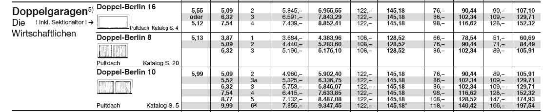

Als Garage hätte ich eine 3S im Auge
Die haben die Größe die ich suche auch zu dem Preis den ich bezahlen will 😀

Grundriss einer Doppelgarage in einem Bauplan mit Tabellenangaben und Katalogverweis
