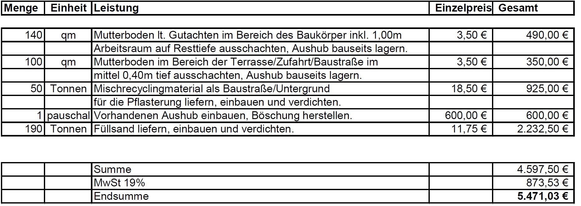

Also zahlt ihr 5.500€ für die gesamten angegebenen Erdarbeiten/Gründung, oder zahlt ihr diesen Betrag zusätzlich zum geplanten Betrag X für die Erdarbeiten?
Ja, die 5.500,- € sind komplett, da 30cm Erdaustausch bereits im GU-Vertrag standardmäßig enthalten sind. Das ist ja sehr oft so bei den GU/BT.
Bau-Rechnung: Mutterboden, Ausschachtung, Aushub, Füllsand – Gesamt 5.471,03 €
Evolith
Frag mal bei der unteren Wasserbehörde an wegen der Genehmigung für das Recyclingmaterial. Das darfst du unter Umständen nicht so ohne weiteres verbauen.
Bauseits lagern heißt nichts anderes, dass der ganze Aushub auf dem Grundstück verbleibt. Wenn Du die Masse an Erde loswerden möchtest, musst Du die Abfahrt und Entsorgung selbst bezahlen.
Zwar steht dort, dass für lau eine Böschung hergestellt wird, aber will man das? So eine extreme Böschung???
