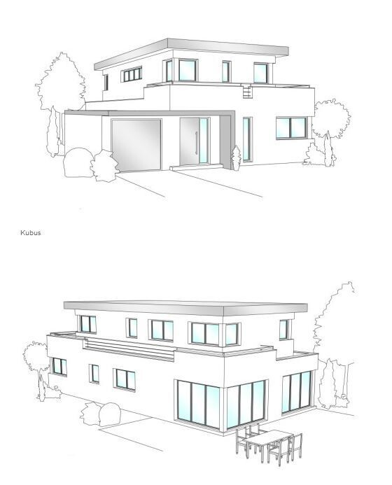

Hier geht es doch wohl um das Thema Lüftungsanlage + 36er Hochlochziegel?Darum ging es mal bevor du diese Stammtischrunde angefangen hast ^^
da Ziegel die Hitze außer Haus kompensiert und nicht absorbiert, wie jedes Fertighaus mit Ultraverdämmung.Erzähl mal bitte mehr... wie genau kompensiert der Ziegel denn die Wärme? Bist du dir sicher dass Ziegel keine wärme absorbieren?
Ist Dämmung schlecht für den Sommerlichen Hitzeeschutz?
Gleiches gilt im Winter: wenn du notorisch durch Dampfbremsen und Nicht-Lüfterei die Luftfeuchte im Raum
verbrennst.Bitte? ^^
Dann hast du 2 Möglichkeiten zur Wahl:
aa) durch eine Maschine die Luft befeuchten ( Technik nach 20 - 25 Jahren = Abfall; Geld verbrennt )
bb) oder du öffnest gelegentlich die Fenster?
cc) oder du kaufst dir einen Luft-Raumbefeuchter f. 200 Euro netto + paar Flaschen destilliertes Wasser f. paar Cent?Was passiert denn mit meiner Luftfeuchte im Haus wenn ich die Fenster aufmache und die kalte Winterluft hineinlasse? die geht dann hoch? ja?
und Luftbefeuchter anstelle von Lüften in gedämmten Neubauten? Weil man da ja zu wenig Luftfeuchte hat?
Eine Lüftungsanlage hat deiner Meinung nach die Aufgabe die Raumluft zu befeuchten?
Kernproblem in Deutschland: es wird zu teuer gebaut. Und daher habe ich mir Gedanken dazu gemacht.Könntest du mir evtl noch deine Gedanken zum Rentensystem mitteilen? Und zum Euro? Wäre sicherlich eine interessante Wochenendlektüre
Fazit: man kann nur hoffen dass niemand auf deine Ratschläge hier hört...
Ich selbst bin auch kein Fan von Styropordämmung.. aber was du hier erzählst ist teilweise gefährlicher Schwachsinn da du offensichtlich keine Ahnung von der Materie hast... deine Erfahrungen die du mit deinem Haus von 78 gemacht hast kannst du nicht auf einen modernen Neubau übertragen!
Bei einer Lüftungsanlage und einem gut gedämmten Haus spielt auch der Komfort eine gewisse Rolle... Da muss man dann nicht im Winter frierend aufs Klo schleichen oder morgens bibbernd den Schwedenofen anfeuern... und bis die Räume dann nach 30 min auf Temperatur kommen da gehe ich dann schon langsam wieder aus dem Haus...
Warum geht ihr eigentlich den Winter über immer nach Thailand? Wird es da evtl ungemütlich bei euch im kalten, zugigen Bau? ^^
OT: für was eine Lüftungsanlage im Ziegelbau?In einem neuen, nahezu Luftdichten Haus fällt andauernd Feuchtigkeit an... Beim Duschen, beim Kochen, durch Pflanzen, durch die Bewohner, durch die Bausubstanz etc...
Die Luftfeuchtigkeit steigt permanent an....
Jetzt muss man wissen dass warme Luft mehr Feuchtigkeit speichern kann als kalte Luft... Wenn diese Warme Luft jetzt mit kälteren Bauteilen in Berührung kommt und somit abkühlt kann Feuchtigkeit ausfallen. Deshalb beschlagen z.b. Fenster von innen, weil diese oft die kälteste Fläche in einem alten Haus waren...
Wenn dies nun in/an einer Wand passiert ist das ein schöner Nährboden für Schimmel...
Das Problem ist also nicht eine zu geringe Luftfeuchte, sondern eine zu hohe! Deshalb muss man Stoßlüften, damit die kalte, trockene Luft von außen ins Haus kommt und die Luftfeuchte wieder sinkt...
Da man aber nicht immer so oft und so lange Stoßlüften kann/will ist es sinnvoll über eine Lüftungsanlage dafür zu sorgen, dass diese Feuchte Luft aus dem Haus kommt und neue frische rein...
Bei deinem Altbau hast du das Problem, dass sozusagen permanent gelüftet wird (weil eben nicht dicht) und du somit eine sehr trockene Raumluft bekommst... dein geliebter Schwedenofen tut da sein übriges noch dazu....deshalb brauchst du dann den Luftbefeuchter...

Hallo Fabian,
ich lege mal das Popcorn weg und überspringe die unterhaltsame aber von kamnik etwas in die Irre führende Diskussion. Ich bin kein Experte, starte aber im nächsten Jahr ein Hausbauprojekt mit einem Generalübernehmer und habe mir ähnliche Fragen gestellt.
Meine Befürchtung: Kfw 40 ist für ein Stein-auf-Stein-Haus ein große finanzielle Herausforderung. Die Gutschrift, die du von der KfW-Bank für den Standard KfW 40 bekommst, wird dein Mehr an Investition niemals ausgleichen, selbst wenn du die eingesparten Energiekosten und Energiepreissteigerungen mitberücksichtigst. Warum also KfW 40?
Über das Programm KFW 153 bekommst du maximal 50.000 zinsgünstig. Außerdem mit zweitrangiger Beleihung, so dass du beim Eigenkapital mehr Puffer hast. Aber: Alles, was über den Standard KfW-70 hinausgeht, verbessert deine finanzielle Lage kaum.
