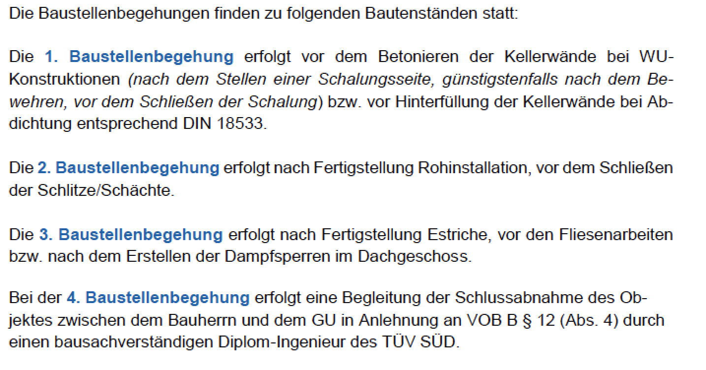

Was meint Ihr wie viele Begehungen durch den Bausachverständigen angemessen sind?
Wir sind Bauherren und haben ein Angebot vom TÜV Süd mit 4 Begehungen siehge Bild unten.
Ist 3 + 1 zu wenig?
Vier Phasen der Baustellenbegehung: Betonarbeiten, Rohinstallation, Estriche und Abschluss.
bazinga18.05.20 09:59
Was sind die Kosten für die 4 Begehungen? Wo sind Elektro und Sanitärinstallationen sowie Fenster und Heizung abgedeckt? Oder nicht gewünscht?
