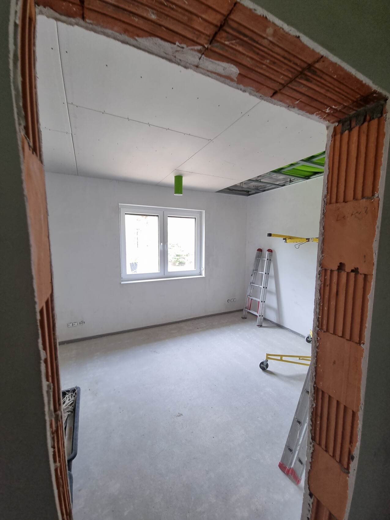

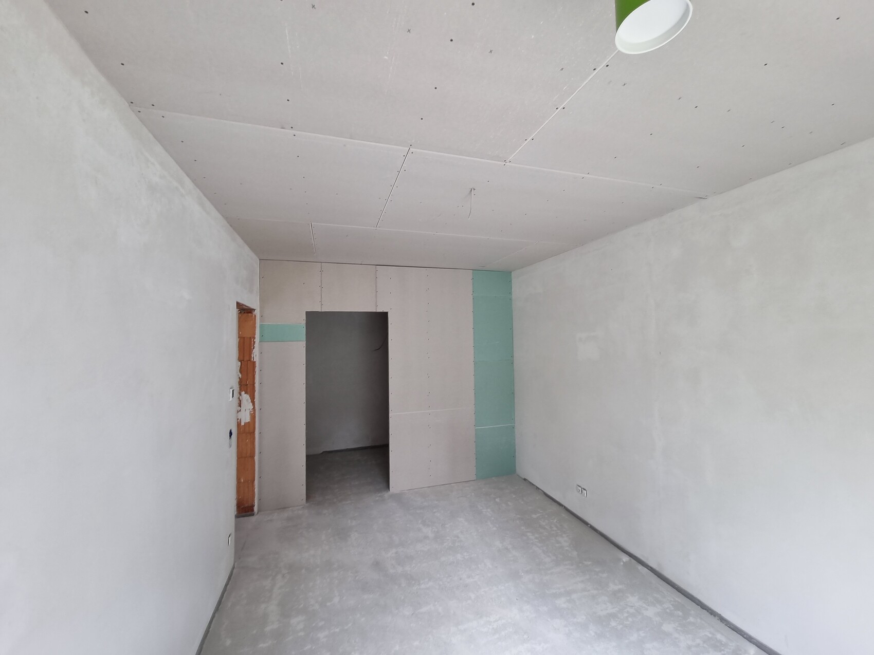

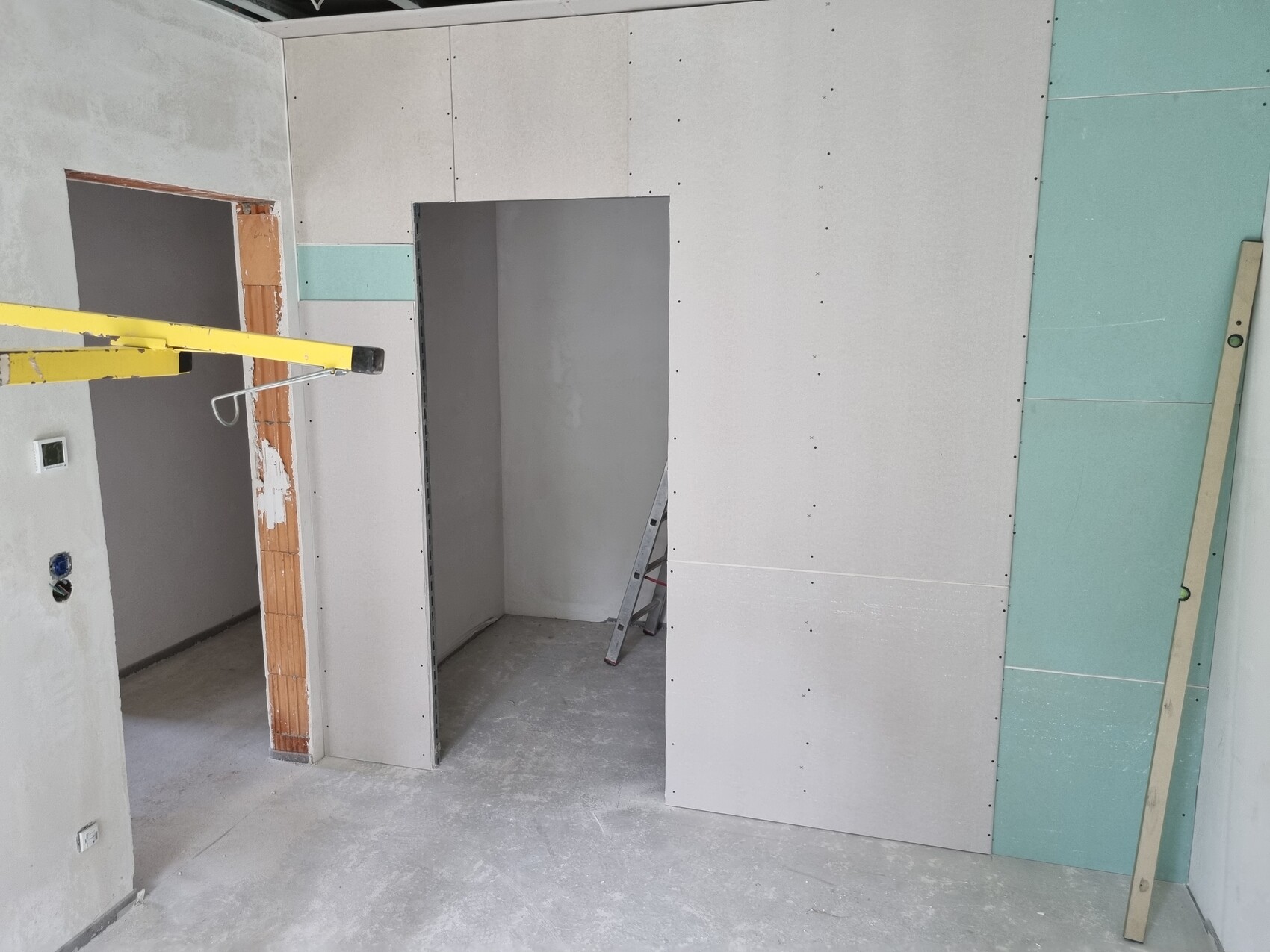

Innenausbau geht weiter. Jetzt ist offiziell seit Dienstag der Estrich trockenund die Bautrockner und die Heizpatrone abgestellt *HURRA*
Der Trockenbauer is in the house 😎
Ab Montag werden die Flächenkollektoren, die Entwaesserungsdrainage, sowie die Gartenanschlüsse für Strom und Wasser verlegt. Donnerstag kommt dann der Telekom-Anschluss.
In ca. 2,5 Wochen soll der Fliesenleger kommen und ab 09.08. der Außenputz inkl. Säulen fertiggestellt werden.
Laut dem Bosch-Vertriebler soll die Lüftungsanlage Ende des Monats kommen (unverbindlich). Für die Erdwärmepumpe gibt es noch keine Lieferzeit. Die Hausübergabe wird also von dieser entschieden.

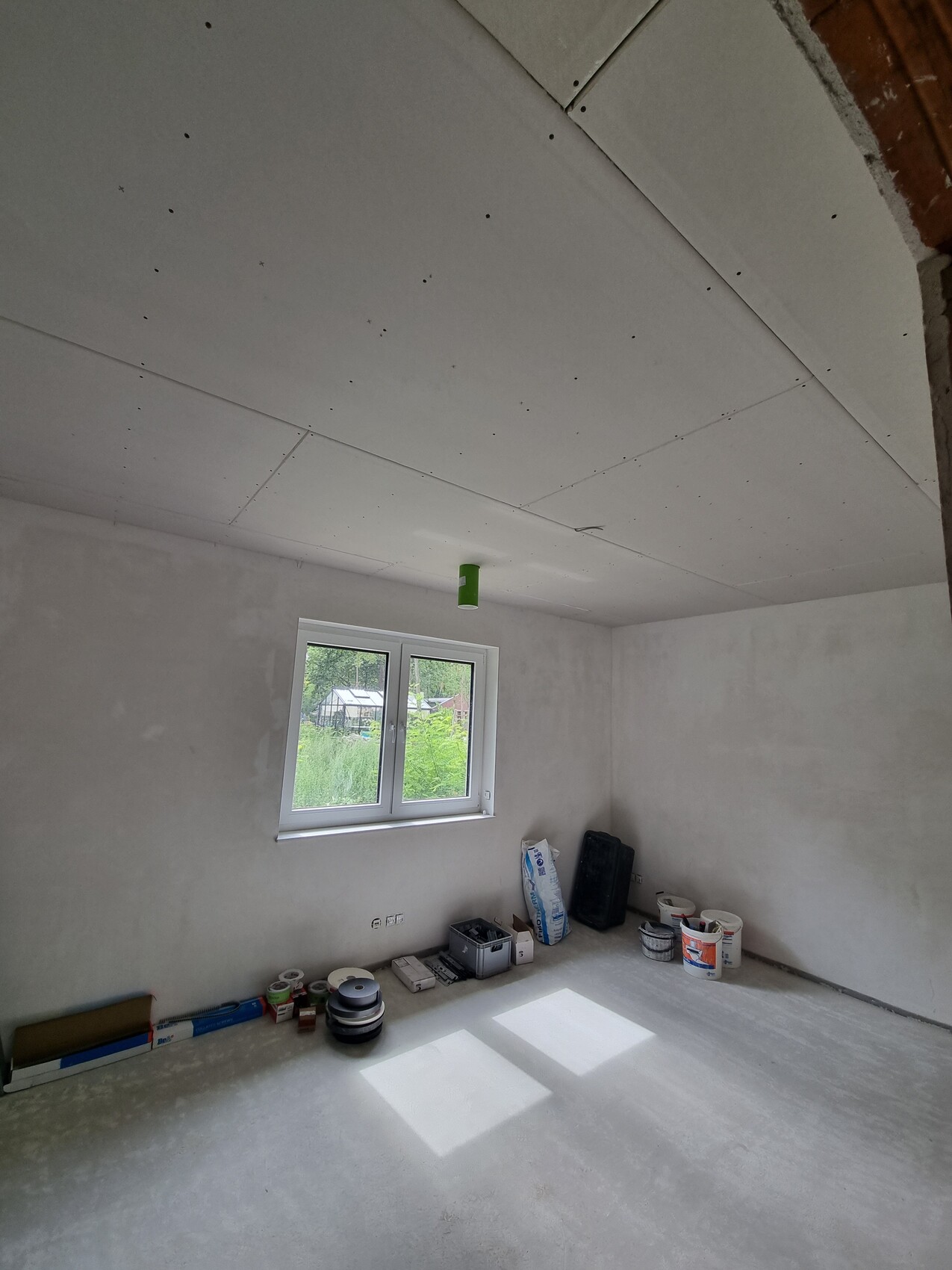

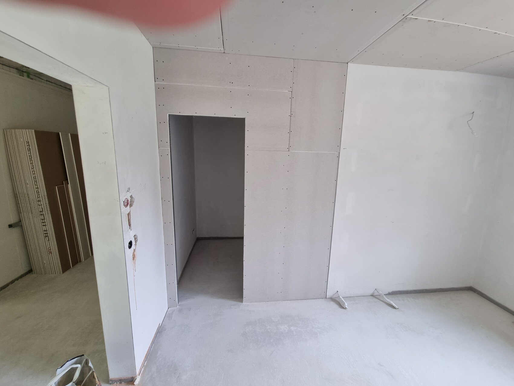

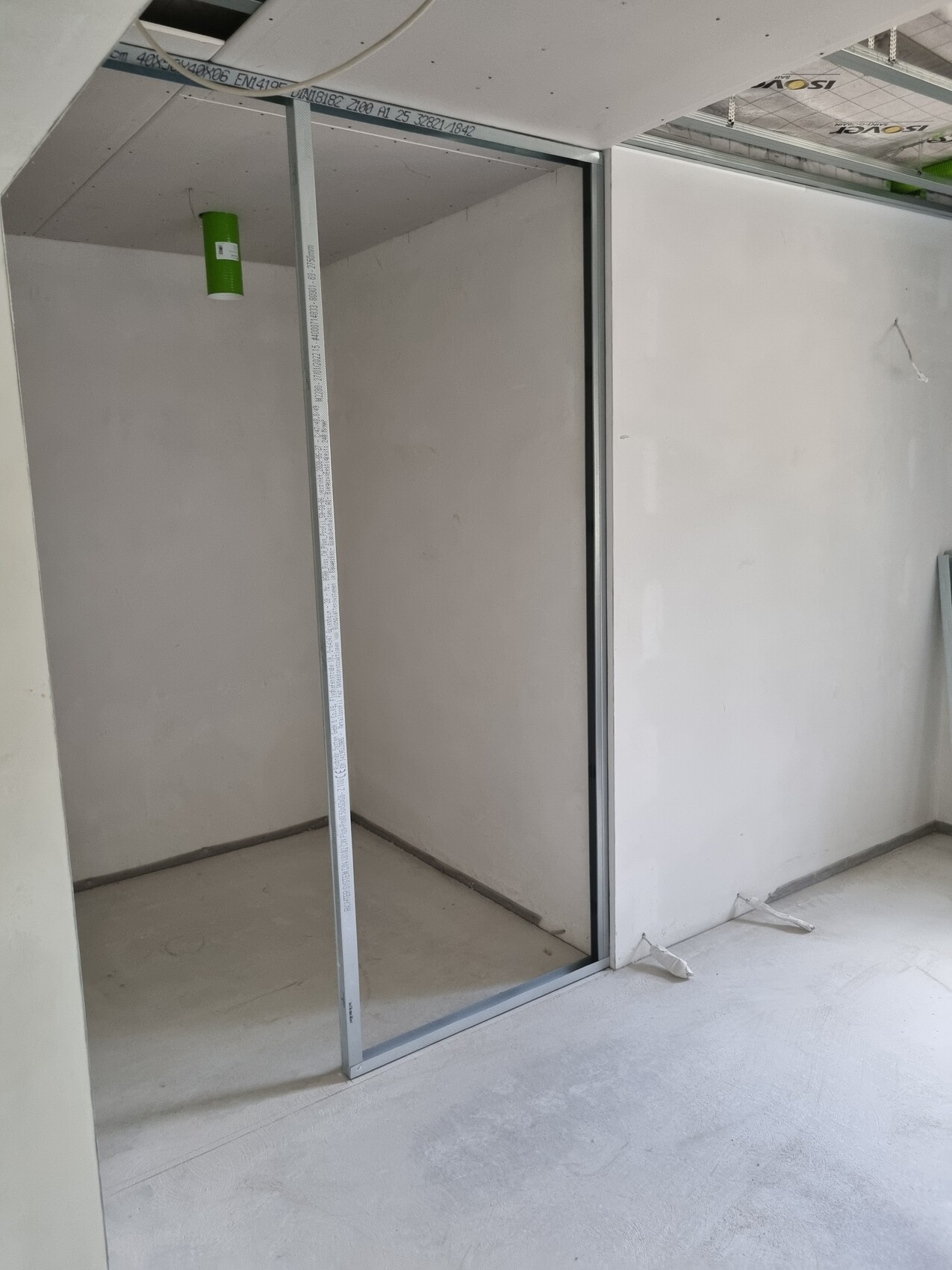

Unfertiger Innenraum mit Metallständerwand, offener Tür; Messlatte in der Nische.
Baustelle: Innenraum mit Gipskartonplatten, offenem Durchgang, Leiter und Bauwerkzeugen.

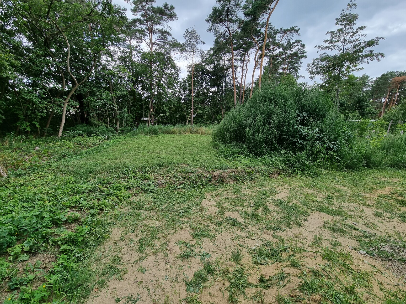

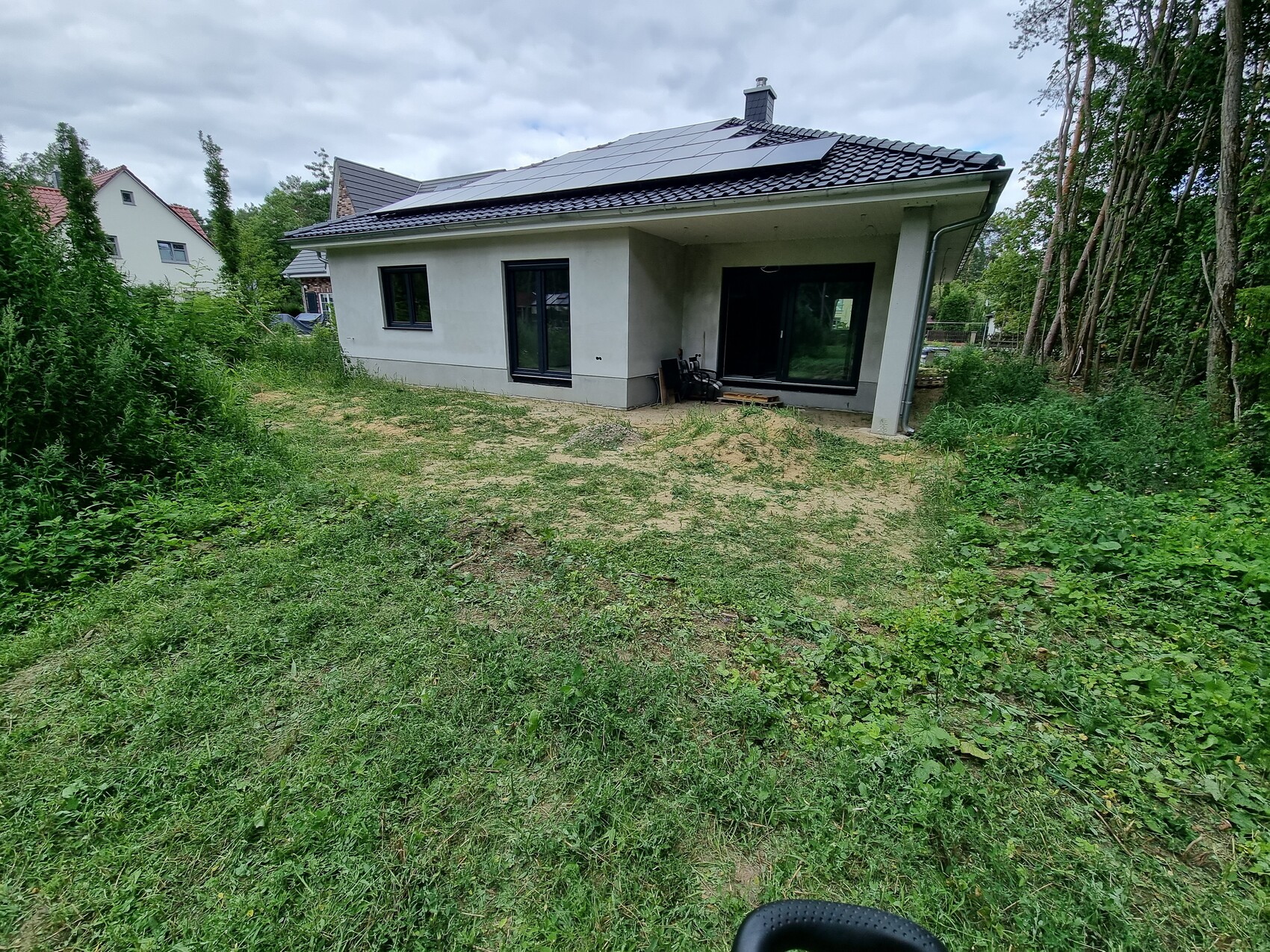

Weiter ging es heute. Und der Rasentrimmer wurde soeben auch weiter getestet 😎
Offenes Grundstück mit Gras, Erdfläche, Sträuchern und umliegenden Bäumen.
Modernes Einfamilienhaus von außen mit Solarpanelen auf dem Dach und grünem Garten.
Unfertiges Innenraumzimmer im Ausbau mit Leiter, offener Decke und Baumaterialien

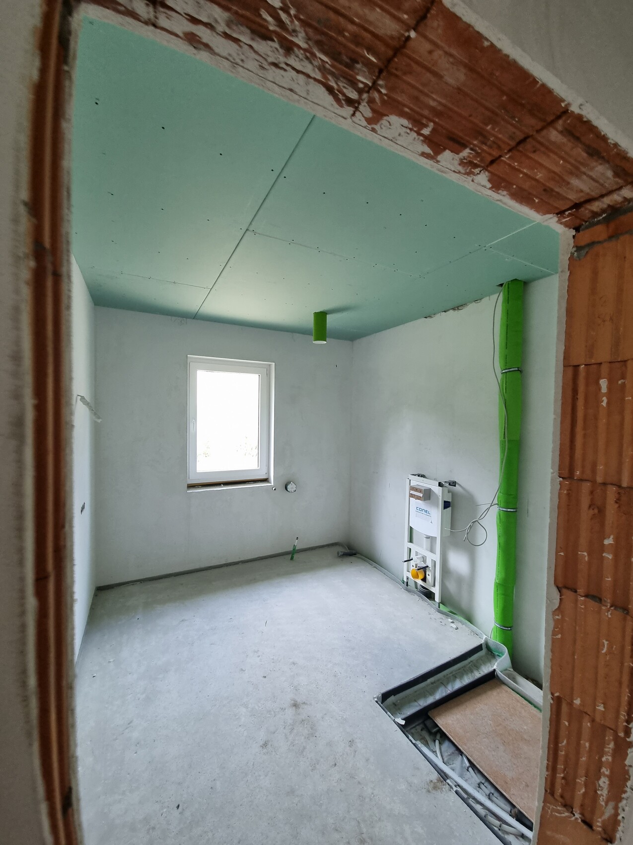

Renoviertes Bad im Unterbau mit Sanitärinstallationen und grünem Deckensegel
Raum unter Baustelle mit rohen Gipskarton-Wänden, Decke und offener Tür zum Nebenzimmer
Unfertiger Raum mit Trockenbau-Decke, Fenster und Baumaterialien am Boden.
Rohbau Innen: Gipskartonplatten an Wänden und Decke, Durchgangstürrahmen sichtbar.
