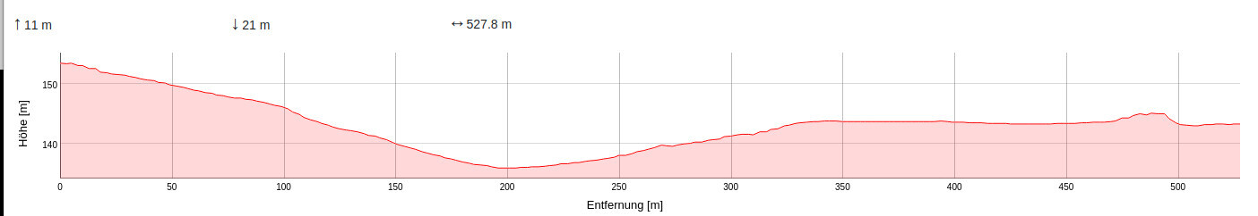

Ich habe zuhause keinen Anschluss an die öffentliche Trinkwasserversorgung (sondern Quelle und Brunnen). Nun hat der Stromnetzbetreiber eine neue Stromleitung geplant und mir angeboten, eine (private) Wasserleitung mit in seinen Graben zu legen. Der Wasserversorger bietet mir den Anschluss an sein öffentliches Netz in etwas 600m Entfernung von meinem Zweifamilienhaus (ab dort begänne dann meine private Wasseranschlussleitung). Da gibt es ein paar kleine Herausforderungen, vielleicht hat ja jemand hier Erfahrung und kann mir Tipps geben, z.B. zu folgenden Aspekten:
  • Der Energienetzbetreiber gräbt 80 cm tief, der Wasserversorger normalerweise 100 cm. Ich vermute und hoffe, dass hier im Rheinland 80 cm frostsicher sind.
  • Die private Leitung enthält etwa 600l Wasser. Wie stelle ich einen Mindestumsatz sicher, damit das Wasser nicht in der Leitung gammelt?
  • Der Wasserzähler ist weit weg. Wenn auf den 600 Leitungsmetern ein Leck entsteht und ich sechs Monate später den Zähler ablese, kann ich vermutlich Privatinsolvenz anmelden (zum Glück haben wir auch keinen Kanal und somit keine Abwassergebühr.
  • Der Energienetzbetreiber darf seine Leitungen auf öffentlichem Grund verlegen, ich nicht. Welche Genehmigung brauche ich (von der Stadt), wenn ich den gleichen Graben verwende? (ja klar frage ich bei der Stadt nach)

xMisterDx schrieb:
Liegst du wirklich knapp 40m tiefer? Oder wurde mit was Größerem gerechnet?
Ich habe selber mit DN40 gerechnet und bin mit einem Internetrechner auf etwa 0,5 bar Druckabfall durch die Leitung gekommen. Beim Gefälle hängt es davon ab, wo die Leitung beginnt, der Ort liegt am Hang. Ein Höhenprofil (aus Tim-Online) hänge ich an, danach sind es aus der Ortsmitte etwa 8 m Gefälle (links ist die Einspeisung)
xMisterDx schrieb:
30l/min ist auch schon ne Menge Holz, ein normaler Duschkopf macht 12-15l/min.
Wenn ich im Zweifamilienhaus zwei Duschen gleichzeitig laufen habe passt es, oder?
Die Kosten setzen sich aus mehreren Faktoren zusammen, erste Infos für die nackte Leitung liegen bei ca. 2.500 € (Internet, ohne Lieferung, ohne Verlegung) oder 6.000 € (örtlicher Tiefbauer, Leitung verlegt im Graben des EVU). Dann muss noch an beiden Enden angeschlossen werden, vermutlich mit Schacht, Zähler und Druckminderer. Vielleicht kommen auch noch Notarkosten hinzu. Und worst case andere Anforderungen, z.B. eine tiefere Verlegung.
Höhenprofil der Strecke 0–527.8 m: rote Linie mit Abfall und späterem Anstieg, schattiert.

xMisterDx
04.02.23 23:24
Siehst du. Deine Angaben sind absolut plausibel. DN40 macht bei 30l/min einen Verlust von 0,23bar auf 600m.
DN25 hat hier schon 2,7 bar.
Deswegen ist es schlicht nicht plausibel, dass 50 auf 150m so einen irren Mehraufwand bedeuten würde, der ins Unbezahlbare ausufert.
Denn die blöde Leitung 2 Nummern dicker zu machen. Das interessiert kaum jemanden. Ne Baggerschaufel für den Graben hat 40cm? Da kriegt man DN25 rein und DN40 genauso...
