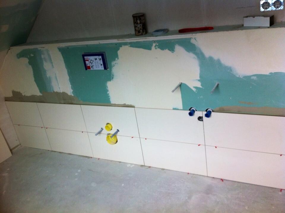

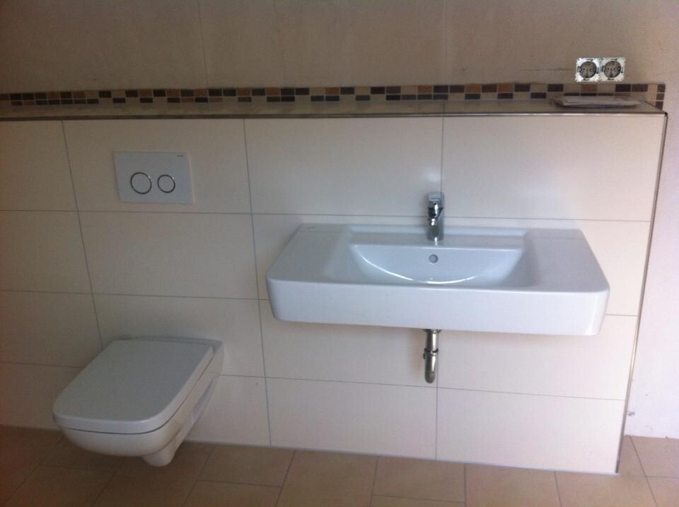

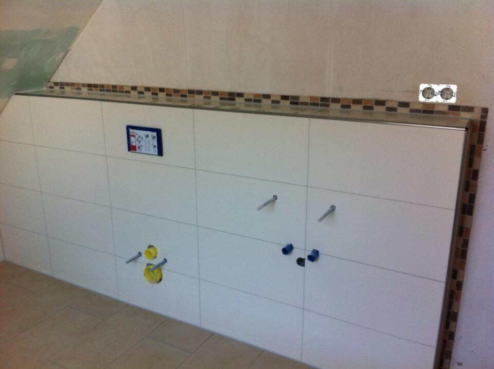

Bauexperte schrieb:
So ähnlich, wie im angehängten Bild haben wir zuletzt ein Bad gebaut.
Mmh, da kommt man aber kaum noch zwischen Waschbecken und Badewanne durch, oder?
Bauexperte schrieb:
Btw. auf die "Konsole", welche Du beschreibst, kannst Du imho nicht verzichten, da die sanitäre Installation als Vorwandmontage verbaut wird. Heißt, sowohl vor der Badewanne, als auch Waschbecken und WC wirst Du diese Ablageflächen wiederfinden.
Naja, da Trockenbauwand können wir auch alles in die Wand verfrachten. Dann wäre die Konsole nicht nötig, richtig?
Bauexperte
14.08.13 11:36
Die eierlegende Wollmilchsau gibt es leider nicht aber gute 90 cm sollten verbleiben. Das Handwaschbecken soll ja eh ein Standardbecken werden, dann dürfte es noch mehr sein.
Nein; sämtliche Anschlüsse - bis auf die Dusche vlt. - liegen vor der Wand.

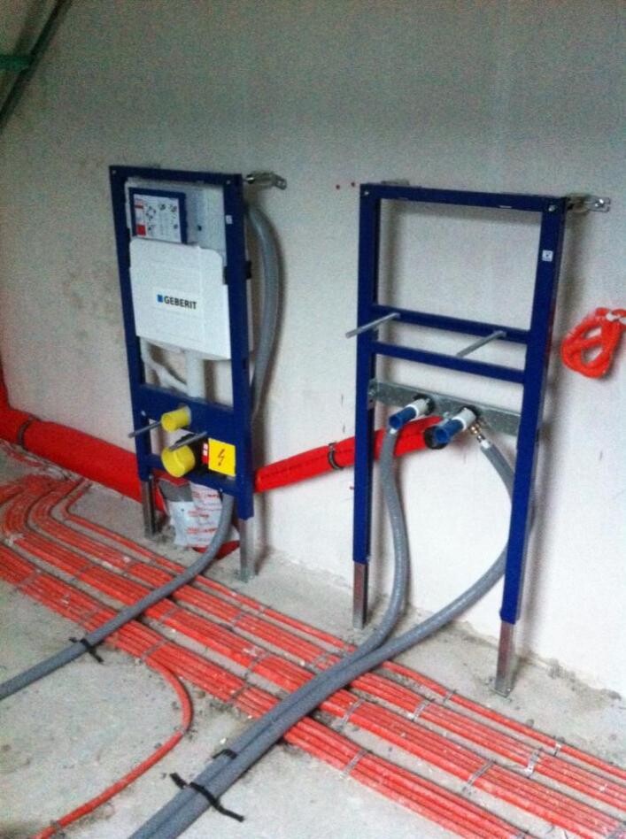

kaho67414.08.13 11:41
Versteh ich gerade nicht ganz. Die Anschlüsse selbst kommen natürlich aus der Wand, sonst kann ich ja nichts anschließen, klar. Aber die Rohre können doch in die Wand, richtig?
Bauexperte
14.08.13 12:13
Ich habe Dir ein paar Bilder der letzten Baustelle angehängt; vlt. verstehst Du es dann besser.
Grüße, Bauexperte
