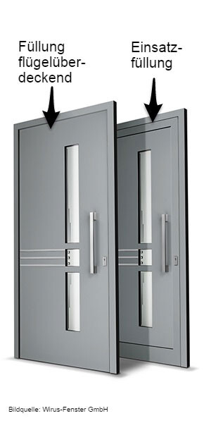

Zwei graue Türen mit Griff; linke Tür hat überdeckende Füllung, rechte Einsatzfüllung.
09.02.17 13:08
In diesem Bild sieht man es schön: es geht um nichts dramatisches, sondern eigentlich nur darum, das kleine "Doppelkinn" aus äußerem Rahmen und Flügelrahmen zu vermeiden, und optisch so zu tun, als bestünde der Türflügel vollflächig nur aus der Füllung allein. Wenn man das konsequent beidseitig durchziehen will, bedeutet das bei Glaseinsätzen, daß dann auch der Abstand der Scheiben genau an die Profilstärke angepaßt werden muß.

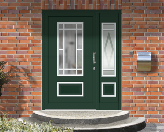

12.02.17 18:02
habe mir bei Obst eine Tür inkl. Seiten konfiguriert und mit ein Angebot machen lassen.
Ca. 5000€ inkl. Mwst und Montage.
Das sind 1500€ mehr als unser Budget.
Die Füllung ist aus Aluminium.
Da diese Tür "von der Stange" und keine Maß/ Sonderanfertigung ist, dachte ich eigentlich, dass es deutlich günstiger werden würde als die Maßanfertigung für ca. 6000€ entsprechend unserem Wunsch-Foto.
Grüne Haustür mit zwei Glasfenstern vor Backsteinfassade; rechts ein Briefkasten.
12.02.17 18:23
Ca. 5000€ inkl. Mwst und Montage.[...] dachte ich eigentlich, dass es deutlich günstiger werden würde als die Maßanfertigung für ca. 6000€ entsprechend unserem Wunsch-Foto.
Ausführung / Ausstattung ist da teurer als das Thema Standard- oder Spezialmaß. Diese Preise sind für eine Tür wie auf dem Foto noch längst nicht die höchsten im Feld, in dieser Individualitätsliga spielen schließlich keine Preisbrecher mehr mit.
"Von der Stange" heißt übrigens bei allem was nicht 08/15 und weiß ist nicht auch "Lagergröße" (schon gar nicht zum Beststeller-Stückpreis), sondern lediglich, daß dieses Design in Standardmaßen fertig durchkalkuliert ist und der Preis "aus der Schublade" sofort gesagt werden kann.
12.02.17 19:02
Fenster und Türen werden heutzutage für einen Hausbau individuell gefertigt. Es gibt kaum noch Lagerbestand.
Ich empfinde 5000 für dieses Design als ein Schnäppchen
Gruß, Yvonne
