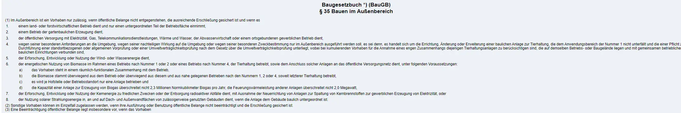

Hab jetzt mal gesucht, aber nix gefunden. Es geht immer nur um Bauen von Häusern/Schuppen/etc, aber nicht um solche Alternativen Szenarien. Gibt es da eine offizielle Aufzählung/Liste/Gesetze/Paragraphen, oder eine Seite die das ganz gut beschreibt?
Siehe nachfolgenden Paragraphen im Baugesetzbuch:
Ausschnitt aus dem Baugesetzbuch §35 Bauen im Außenbereich mit Stichpunkten.
andre_xs
Danke, das kannte ich schon. Mir ist nicht ganz klar, wie "Vorhaben" definiert ist. Es ist ja im "BAUgesetz". Also ist alles erlaubt, was nicht mit 'bauen' zu tun hat?
- Ein richtiger Swimming-Pool also nicht, weil er ja gebaut werden muss?
- Pferde (ohne Stall) können drauf stehen
- Woanders habe ich schon gesehen, dass z.B. Wohnwagen auch nicht erlaubt sind, da sie auch als festinstallierte Gebäude gelten und somit unters Baurecht fallen (es sei denn, man würde ihn jeden Tag wieder runterbewegen)
- Was ist z.B. mit einer Terrasse aus Kies?
- Gemüseanbau (steckt ja auch das Wort "bau" drin ;) )
- Könnte ich ein Loch buddeln für einen grossen Teich (jemand hat oben Kiesabbau genannt)?
Nicht, dass ich diese Sachen vorhätte, aber so ganz klar ist's mir halt noch nicht...
