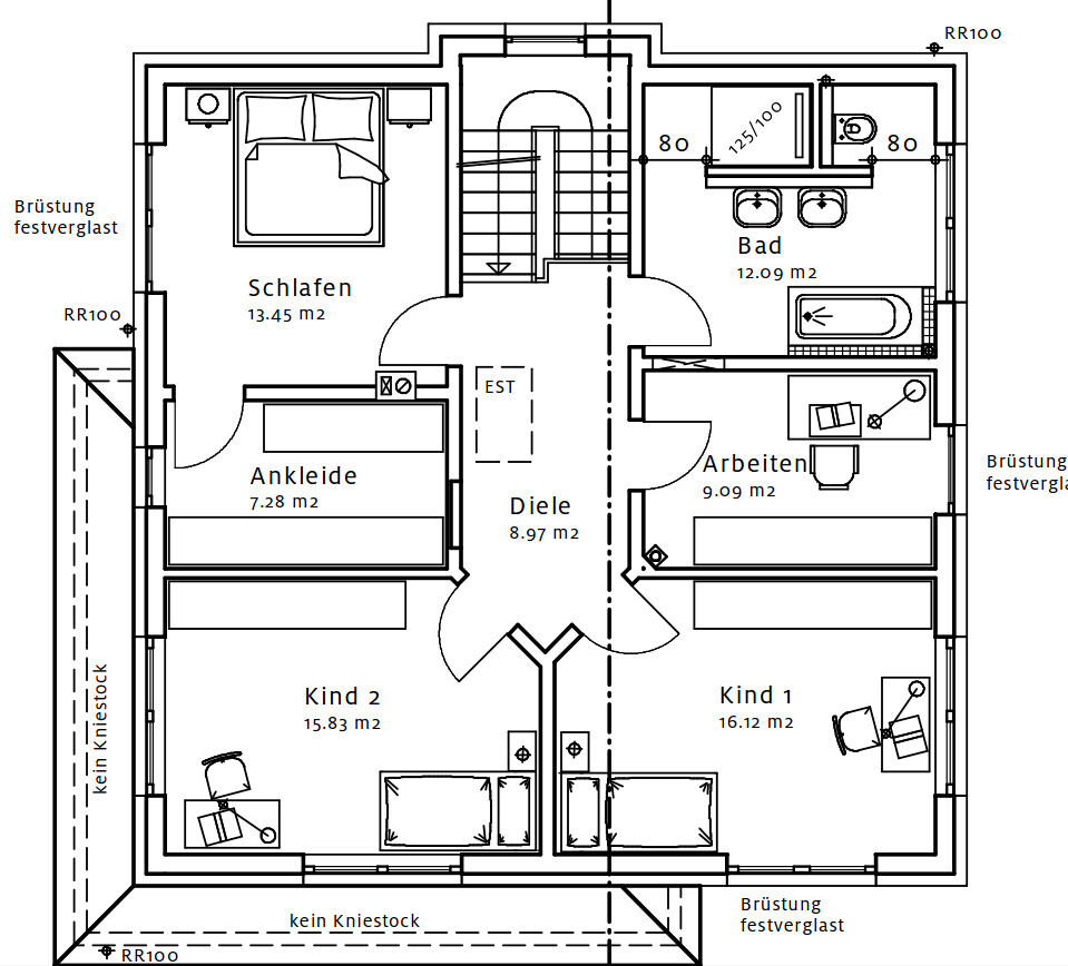

Hi Allerseits,
unser Dach steht etwa 50 cm über die Dämmung über, da kam nun der Gedanke auf, beim Dämmen die Gelegenheit zu nutzen und einige LED Fluter an die Sparren zu nageln.
Leitungen könnte man derzeit noch sehr komfortabel in den Dachraum durchschieben und geschaltet wird mit 1 oder 2 Somfy IO Funksteckdosen.
Das soll dann wirklich einfach mal draußen hell machen, wenn man es denn aus welchen Grund auch immer mal braucht:
  • Aufräumen nach dem Grillfest
  • irgendwas rumrödeln, was nun gerade mal nicht bis zum nächsten Tag warten kann
  • ggf. auch Sicherheitsaspekte, man hat die Möglichkeit mal zu sehen, wer da so draußen rumschleicht...
Also nichts gemütliches Licht, sondern damit man was sieht!
In meinem Elternhaus war eine Alarmanlage nebst Außenscheinwerfern installiert. Die Alarmanlage war Müll, aber die Beleuchtung war hin und wieder schon wirklich Gold wert!
Meine Idee wäre auf jeder der 4 Seiten, zwei Fluter zu installieren. Der Hausgrundkörper ist in etwa quadratisch mit gut 10,5*10,5 m. Dann jeweils einen Fluter so etwa 2,5 m von der Hausecke weg.
Frage ist nur welche und wie stark?
Ich habe einen mobilen LED Fluter von Brennenstuhl mit 30 Watt, der macht von der Verarbeitung einen sehr guten Eindruck, ist sogar IP 65. 30 Watt ist allerdings deutlich zu stark, vermutlich reichen da 10 Watt Strahler, die gibt es im 4er Pack für unter 80 €.
Hat hier jemand sowas schon gemacht und mit welchen Ergebnis?
Es sollte hell werden, aber nicht gleich die Nachbarn zum Tragen von Schweißerbrillen zwingen...
Viele Grüße,
Andreas
Grundriss OG: zentrale Treppe, Schlafen, Ankleide, Diele, Bad, Arbeiten, Kind 1, Kind 2.
