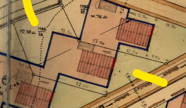

Eckdaten Bebauungsplan (1967!):
1 Vollgeschoss, DachN 0-25°
genordetes Bild, Garten also mit Westausrichtung

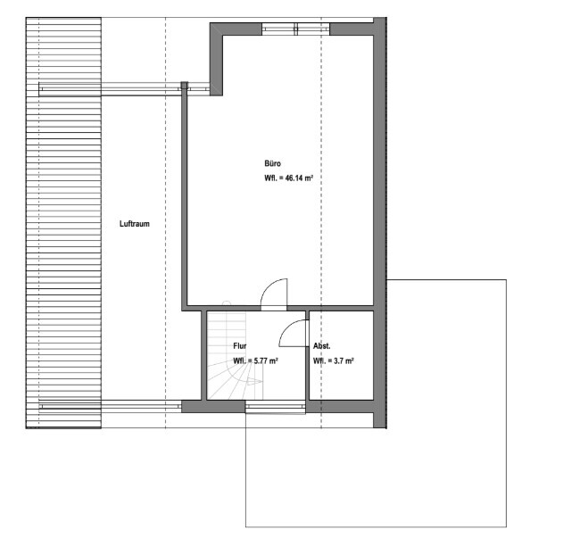

Grundriss eines Büros (46,14 m²) mit Flur, Abstellraum und Luftraum.
ach ja, in diesem Entwurf war auch über der Nord/Ostseite ein nutzbarer Dachboden eingeplant, zwecks weiterer Räume
(hoffe das Bild funktioniert, aus der Zwischenablage eingefügt)
Sprich Luftraum über Wohn/Essbereich. Somit wäre dort für Hobby und Co eigentlich Platz genug
hanghaus2023
25.03.25 14:15
Ich sehe nur 12 Stufen ins DG. Da wird die Decke aber viel zu niedrig.
