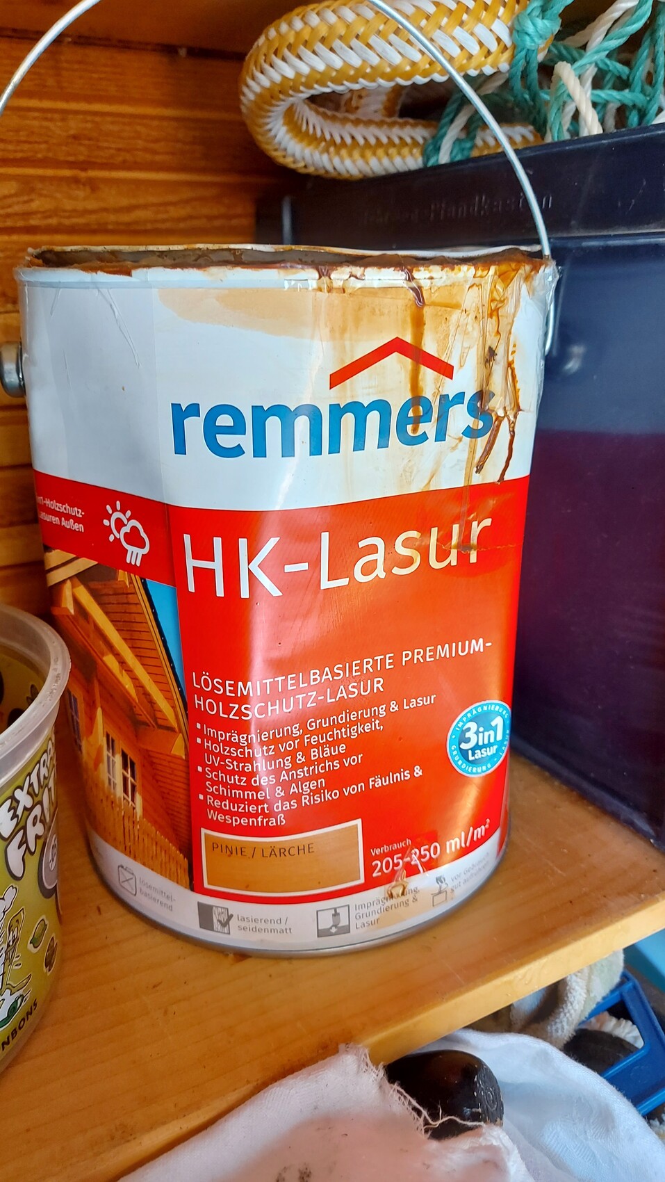

bei uns ähnlich von wegen eng zum Nachbarn,
wir haben eine 3 in 1 Lasur genommen,
grundieren - imprägnieren - Lasur,
und haben alle Bretter und Balken 2mal gestrichen und nach dem Trocknen montiert.
Wichtig ist farbige Lasur, bei Farblos wird das Holz grau

Das 3 in 1 klingt ja interessant. Aber gibts dann das von angesprochenen Phänomen nicht das dann Nut und Feder nicht mehr passen?
und die 3 in 1 gibts demnach in verschiedenen Farben ?
Nida35a 11.07.2021 16:07
Das ist keine Dickschichtlasur und damit passen Nut und Feder immer noch.

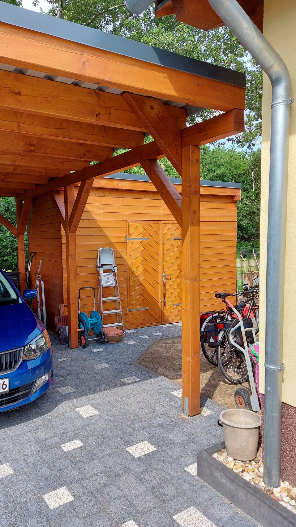

Unser GU hatte die Lasur für die Holzteile am Haus empfohlen und wir hatten die nachbestellt für Carport und Schuppen. Gibt es in diversen Farben
Farbdose Remmers HK-Lasur Holzschutzlasur mit rotem Etikett auf Holzregal.
Holzcarport mit angeschlossenem Schuppen; Leiter, Fahrräder und blauer PKW im Vordergrund.
