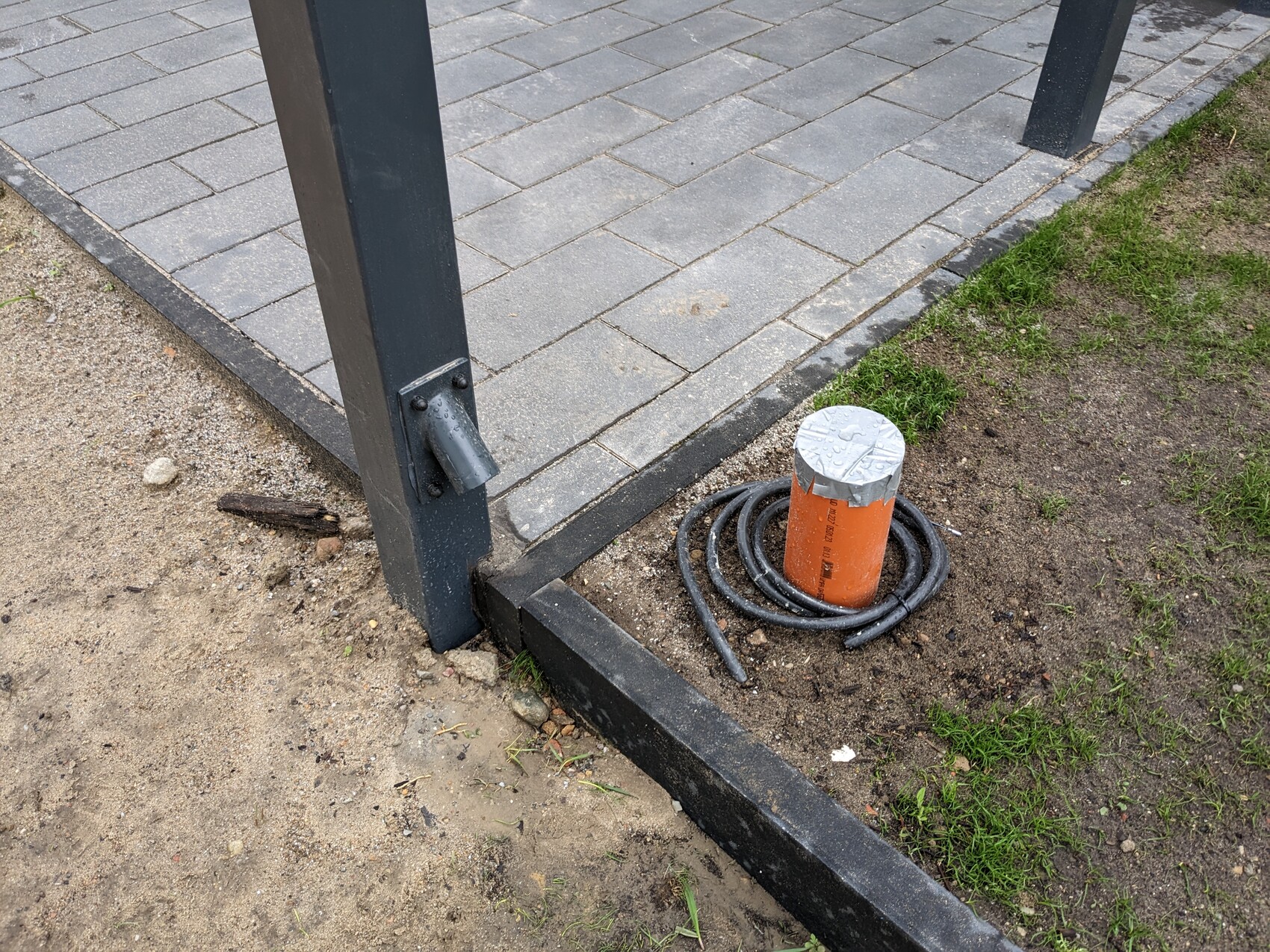

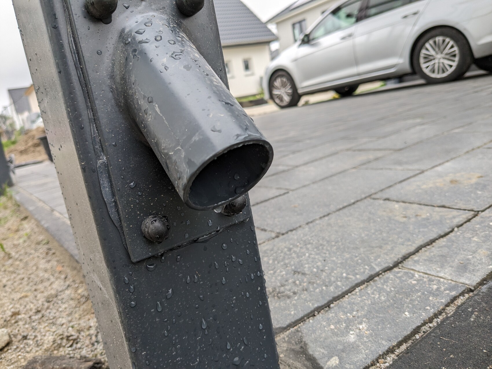

Wir haben uns ein Metallcarport bauen lassen. Das Dach des Carports wird über die Pfosten entwässert. Unten ist ein Ablauf. Diesen möchte ich gerne an die Dachentwässerung vom Haus anschließen. Dafür nutze ich unter der Erde KG-Rohre DN100.
Der Auslass vom Carport ist rund und hat einen Durchmesser außen von etwa 49 mm und innen von etwa 42 mm. Welche Übergangsstücke kann ich nutzen, um auf DN100 zu kommen? Ich habe leider nichts passendes gefunden.
Im Anhang ein paar Bilder.
Vielen Dank und beste Grüße
Orangenes Rohr mit Deckel und Kabel umkreist, neben dunkelgrauem Pfosten auf gepflastertem Boden
Nahaufnahme eines regennassen Metallpfostens mit gebogenem Rohr; Gehwegplatten und Auto im Hintergrund

Nun muss ich noch eine vernünftige Verbindung bis zum KG-Rohr finden (Anthrazit). Leider finde ich keine Rohre, die hierzu passen. Der Ausendurchmesser am Carport beträgt 49 mm. Rohre mit Nennweite 50 haben an der Muffe einen Innendurchmesser von 53 mm. Habt ihr hier noch einen Tipp für mich?
