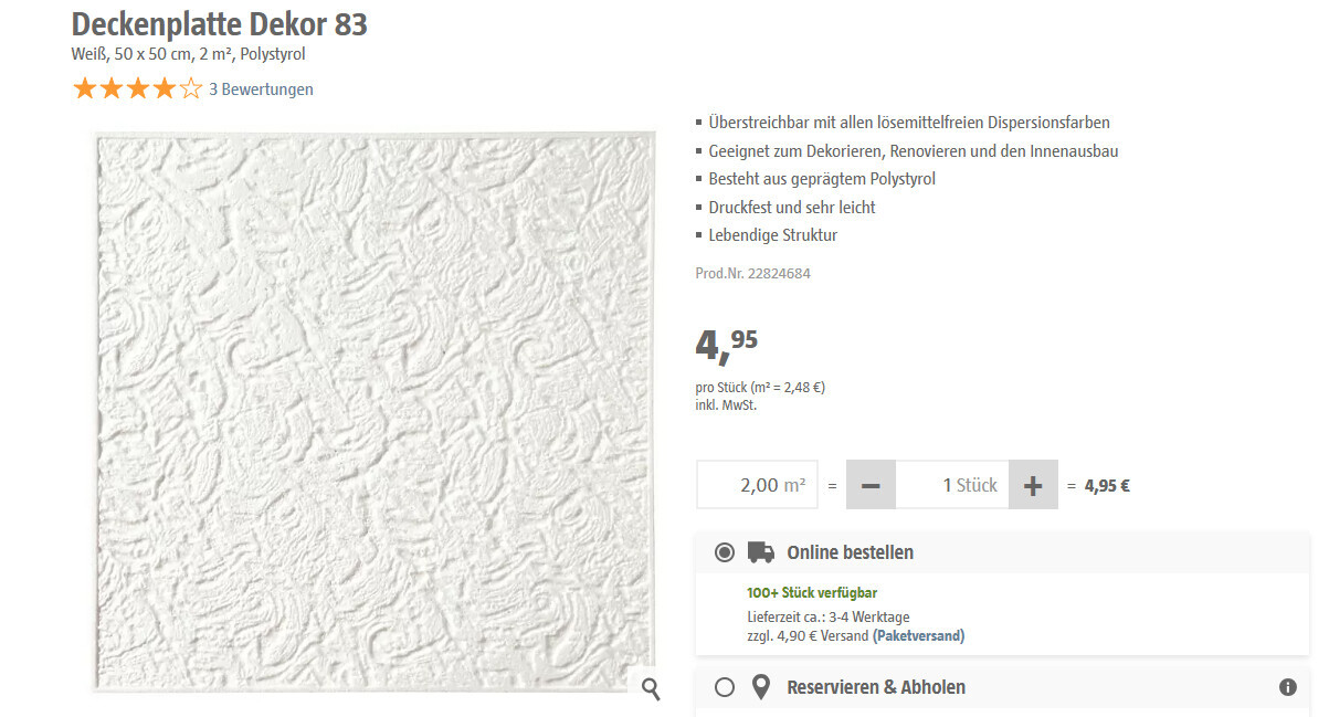

Vor 50 Jahren hat man so Platten mit Struktur genommen. Also so was:
Weiße Deckenplatte Dekor 83 aus geprägtem Polystyrol, 50x50 cm, strukturierte Oberfläche
Hat im teuer bezahlten Neubau den Charme von ... nichts. Jede Platte ist einzeln auch zu erkennen.
