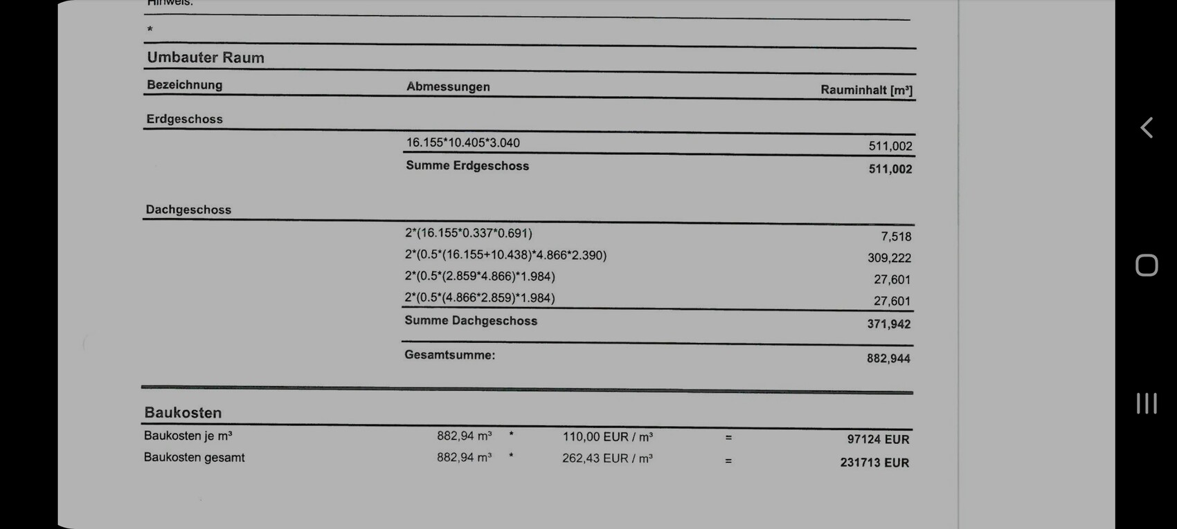

Weiter oben hab ich in einem Post als Beweis mein Haus samt Gesammtbaupreissumme als Anlage gepostet.
Hier noch mal für alle
Einradbrot 28.05.28 13:37
Damit kann jetzt jeder anschauen und ausrechnen was er will.

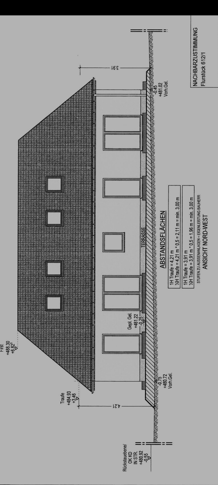

Architekturzeichnung: Nordwestansicht eines Wohnhauses mit Dach, Fenstern und Terrasse.

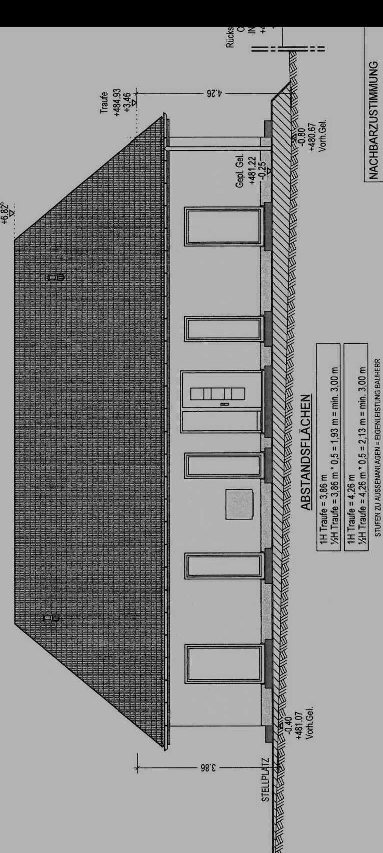

Seitenansicht eines Gebäudes mit Satteldach, Fenstern und Türen; Abstandsflächen und Stellplatz markiert.

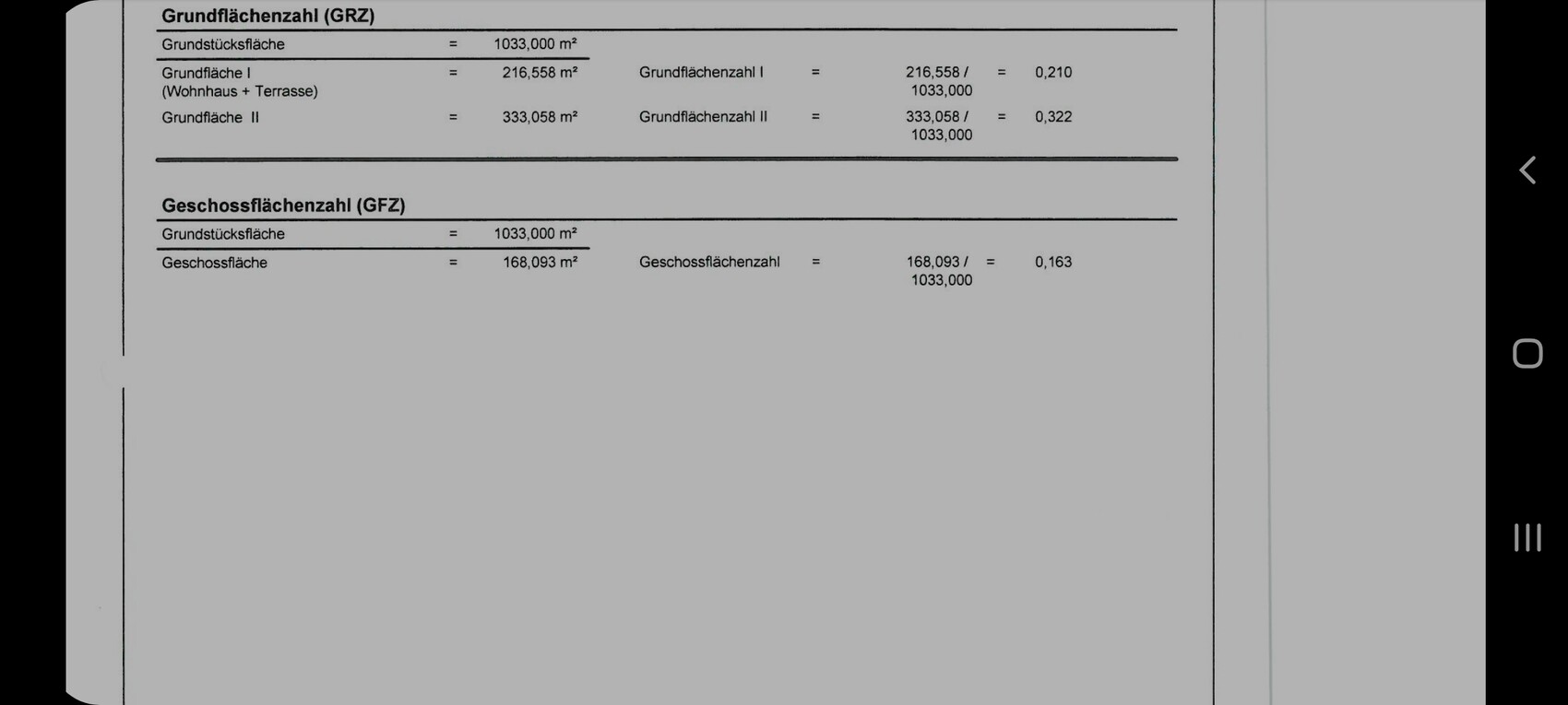

GRZ/GFZ-Tabelle: Grundstücksfläche 1033,000 m²; Geschossfläche 168,093 m²; GFZ 0,163
Baukostenuebersicht: Erdgeschoss und Dachgeschoss mit Flaechen und Kosten
Ybias78 28.05.28 13:39
Leistungsaufstellung?
Einradbrot 28.05.28 13:41
Hab ich doch genannt. Wie bei Nattis55 Angebot komplett Schlüsselfertig inkl Bäder bis auf die Böden.
Ybias78 28.05.28 13:44
Poste es doch einfach. Nennen kann ich viel
Tina mit K 28.05.28 13:50
Steht auf der tollen Aufstellung denn auch ein Datum? Nur weil du irgendein Angebot von 2000 aus der Papiertonne fischt und dann behauptest das du dafür gebaut hast, muss das nicht stimmen. Das ganze soll wahrscheinlich nur deine selbst betitelte provokante Aussage unterstreichen...
