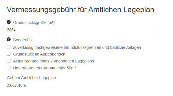

Für alle nicht Brandenburger: Der Amtliche Lageplan ist verpflichtend beim Bauantrag. Allein dieser kann schon 2,7k bei der Grundstücksgröße kosten (netto).
Screenshot eines Formulars zur Vermessungsgebuehr für amtlichen Lageplan

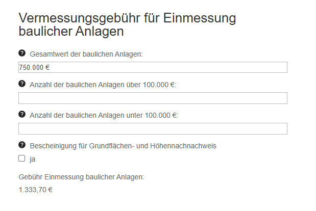

Und die Einmessung dann auch noch mal 1,3k (oder mehr) netto.
Formular zur Vermessungsgebühr für Einmessung baulicher Anlagen mit Feldern und Checkboxen
Zwei Tätigkeiten, um die man nicht herum kommt und schwups sind 5k weg. Von Grob- und Feinabsteckung etc. gar nicht zu reden. Oder Grenzvermessungen.

Wir bauten mit Nachbarn in Berlin, die ticken da m.W. ähnlich.
Wir haben kleineres Grundstück (weniger als die Hälfte), aber durch Teilung mehr Messpunkte und alles mal 2 wegen zwei Bauvorhaben und sind auch in diese Region gekommen (in Summe über alles).
Halte es also bei dem größeren Grundstück und Gebäude und dem See für durchaus realistisch.
Zumal das meiste ja eben auch nach Gebührenordnung ist, also da gibt's gar nicht soviel Spielraum.
Ich glaube auch nicht, dass der GU sich da irgendwas wieder reinholen kann du rechnest später eh mit dem Vermessungsbüro direkt ab. Du wirst der Auftraggeber sein.
