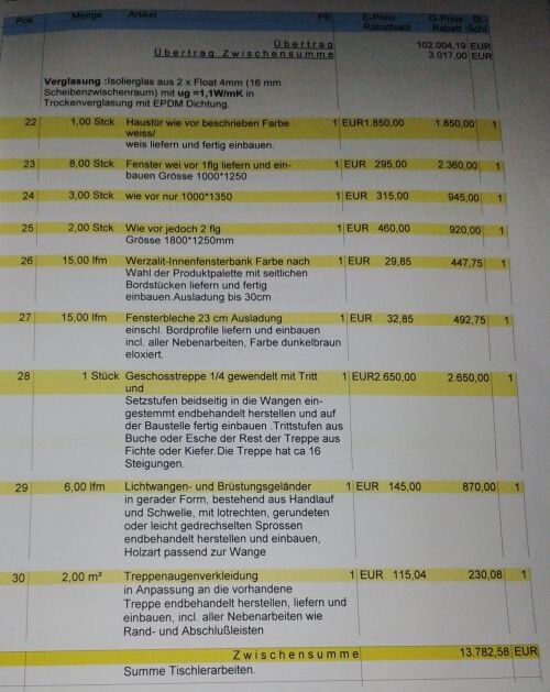

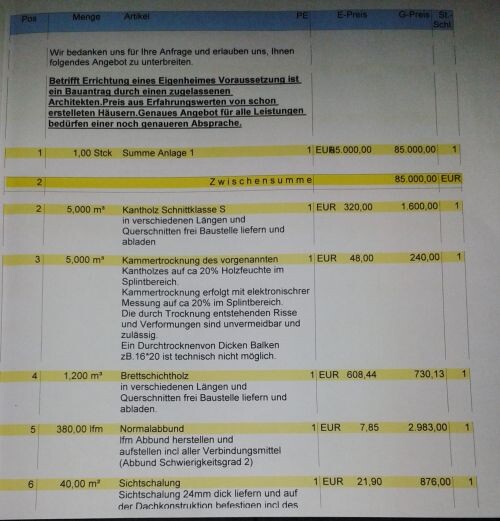

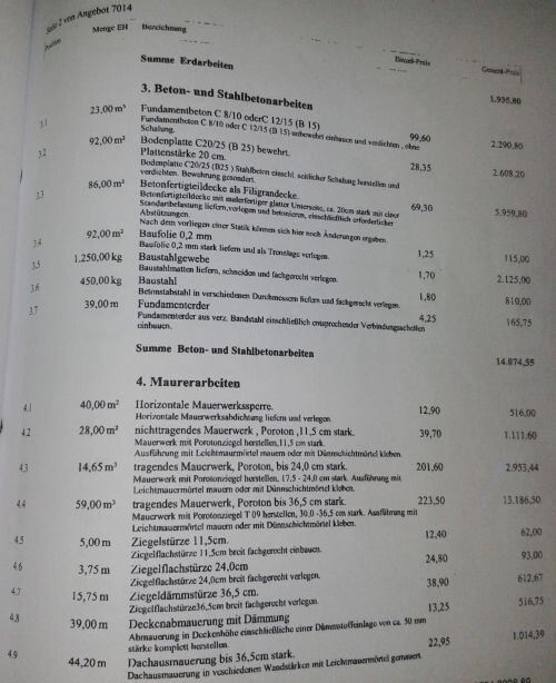

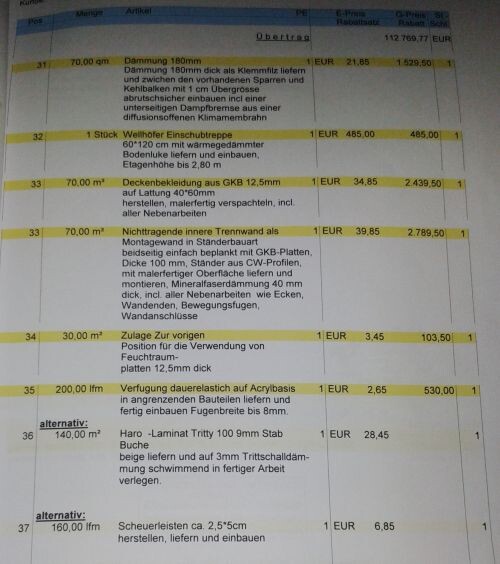

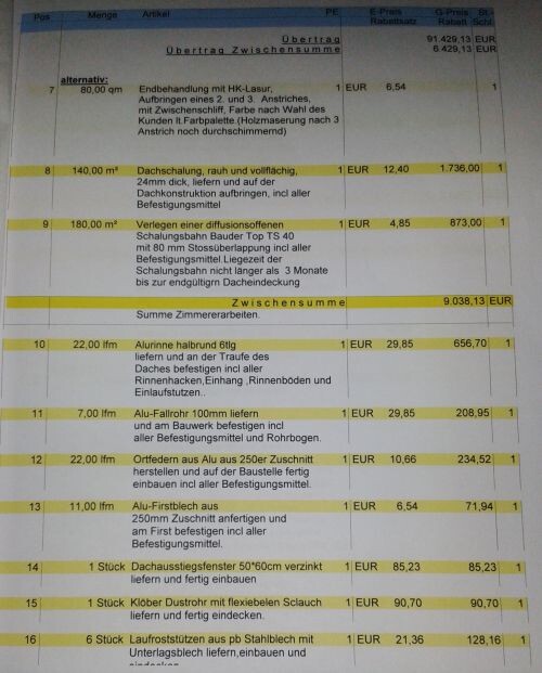

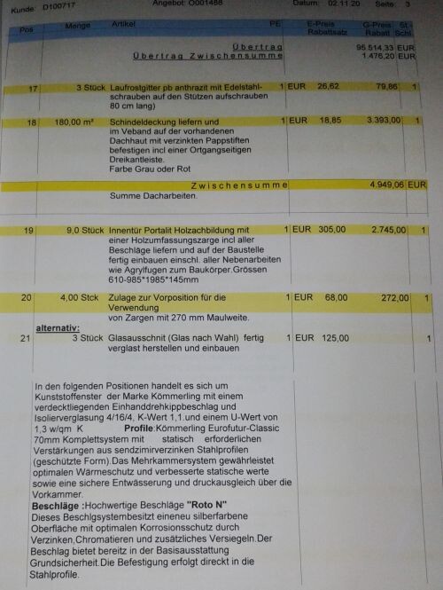

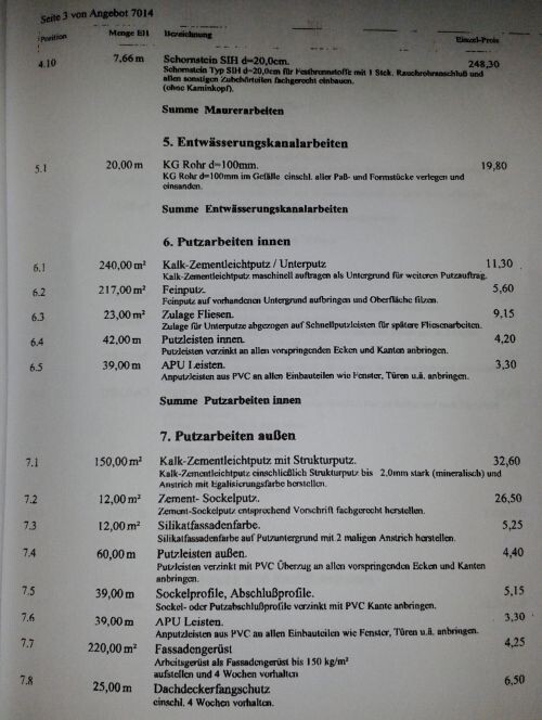

Nun möchten wir aber selbst bauen und haben uns von einem ortsansässigen Zimmermann ein "grobes" Angebot für ein Haus machen lassen (Anhang Bilder 1-4). Er arbeitet mit einer Baufirma zusammen (Anhang Bilder 5-9), der "Endpreis" ist Bild 10 im Anhang.
Ich weiss dass ist erstmal nur sehr grob, aber auch da könnt ihr mir sicher etwas dazu sagen, wie realistisch, teuer oder billig die veranschlagten Summen sind und was bei dem Angebot noch fehlt.

Bild10 die 143.000 € sind der Gesamtpreis (für beide Angebote).
Abwasseranschluss kommen nochmal 4000-5000 €? Baukostenzuschuss (Einleitgenehmigung hab ich ja schon bezahlt). Meinst du wegen dem Revisionsschacht,Tiefbau im Grundstück, etc?
