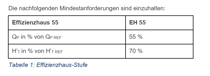

Da wir eine positive Bauvoranfrage habe und die Randbedingungen positiv sind gehen wir von Wochen bis zu Baugenehmigung aus. Die Bearbeitung läuft beim Architekten parallel.
Aber unter dem Aspekt verstehe ich nun auch, was ich schon als Bauchgefühl hatte.
Mein Verständnis jetzt: Die Anforderungen Gebäudeenergiegesetz sind annähernd gleich zu KfW55, aber durch detailliertere Berechnung würden sich positiv Auswirkungen auf die nachgewiesene(!) Effizienz der eingesetzten Bauprodukte ergeben.
Also z.B.
nach Gebäudeenergiegesetz Anforderungen und vereinfachter Rechnung
U-Wert der Wände 50 W/(m2K) entspricht fiktiv 20cm Dämmung,
KfW mit detaillierter Rechnung
U-Wert 40 W/(m2K) entspricht fiktiv 18cm Dämmung, weil nachgewiesen wurde, dass weniger Wärmebrücken zu berücksichtigen sind.
Ob das aber dann wirklich am Ende das Ergebnis ist, kann niemand verlässlich sagen.
Stimmt das in etwa?
nordanney
11.02.26 10:36
Ja, es wird einfach ein wenig anders gerechnet bzw. mehr gerechnet. Dazu gibt es auf der Seite der KfW ein schönes Merkblatt zu den technischen Mindestanforderungen.
Im Ergebnis wird umfangreicher gerechnet (und nicht pauschaliert), um
nachzuweisen. Lt. Gebäudeenergiegesetz sind 100% beim Ht Wert zu erreichen - das ist der einzige echte Unterschied (neben dem Rechnen statt Pauschalieren).
Bedeutet, dass man sich praktisch ein schlechteres Haus als nach Gebäudeenergiegesetz bauen darf, nur weil man es sich schön gerechnet hat ;-)
