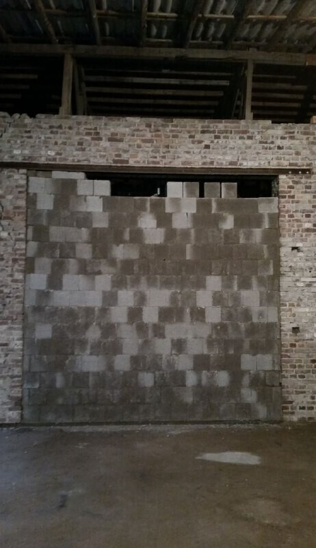

karl.jonas21.01.23 15:06Hallo,
ich habe an einem Schuppen eine 40 cm dicke und 100 Jahre alte tragende Ziegelsteinaußenwand mit einem 4 x 4 m großen Tor. Dieses Tor möchte ich zumauern lassen. Maurer und Berater empfehlen mir Bims (wg. Preis), der Maurer leichten (wg. Gewicht / leichterer Arbeit), der Berater schweren (wg. Stabilität / Druckfestigkeit) (Wärmedämmung brauche ich hier nicht und der Statiker meint, dass es (statisch) keine Rolle spielt welchen Stein ich nehme). Ich neige nun zu einem Bimsstein mit Rohdichte >= 0,7, und weil ich erst übermorgen bestellen werde, freue ich mich über Kommentare dazu.

ich habe an einem Schuppen eine 40 cm dicke und 100 Jahre alte tragende Ziegelsteinaußenwand mit einem 4 x 4 m großen Tor. Dieses Tor möchte ich zumauern lassen.Ich würde ein Tor dieser Größe nicht ohne Beschäftigung mit dem künftigen Zweck des dadurch erschlossenen Raumes zumauern. Zum Sturz hast Du übrigens noch nichts gesagt: Beton, Holz, Ziegel (in welchem Verband) ... machma ´n Fotto ... und zur Schwelle ebensowenig.https://www.instagram.com/11antgmxde/
karl.jonas22.01.23 22:59Der Schuppen hat an drei Seiten vier Tore. An einer Seite soll neu gebaut werden, deshalb wird das Tor zugemauert. Eine Schwelle gab es nicht, jetzt sind dort 4m x 40 cm x 80 cm Beton. Der Sturz besteht aus zwei Doppel-T-Trägern mit Ziegelsteinen zwischen den Trägern.
