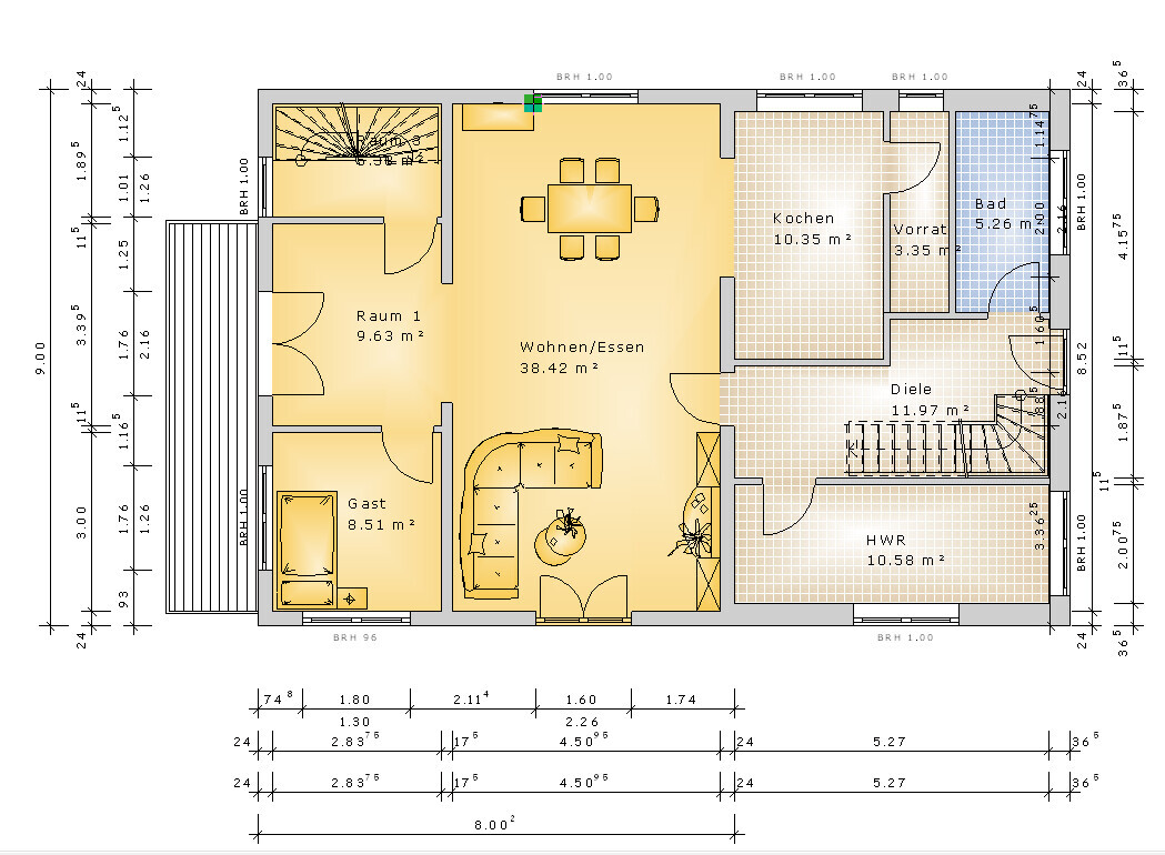

El_Burrito schrieb:
Zum vermieten ist es ehrlich gesagt nicht gedachtAber wenn Du mal umziehen willst bevor es abbezahlt ist, dann wäre ein Mieter schon hilfreich. Und den juckt es nicht, ob es nach Deinem Geschmack o.k. ist, vom Schlafzimmer durchs Esszimmer auf den Balkon zu gehen. Sondern der findet eine andere Wohnung dann schöner geschnitten.
Insofern würde ich auch für "nur Eigennutzung" keine nur mäßig attraktive Immobilie "erzeugen" wollen.
El_Burrito05.05.17 19:02Beim zweiten Entwurf (OG) würden die Schlafräume im DG Platz finden. Erschlossen werden diese Räume durch die Treppe in der Diele. Hier hätte man keinen schlauchförmigen Flur. Allerdings gibt es in diesem Konzept einen Raum zwischen Wohn/Essbereich und Balkon, den ich noch nicht so recht zu nutzen weiß.
Mir ist die Beschreibung in Deinem Eingangspost etwas zu wirr. Zum anderen habe ich erwähnt, dass mal das EG als Jpg eingestellt wird.
Was zur Übersicht fehlt, wäre mal ein Lageplan vom Grundstück, Bestand und gedachter Anbau in anderer Farbe.
Außerdem Grundriss vom Bestand und in anderer Farbe neue Wände und ggf. Abriss.

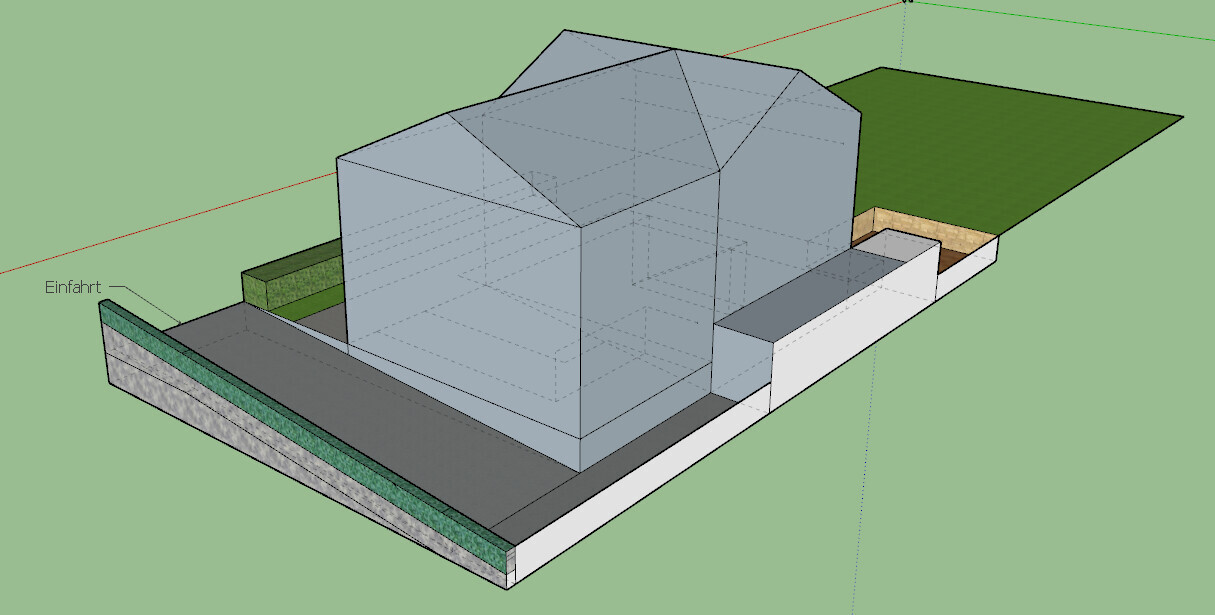

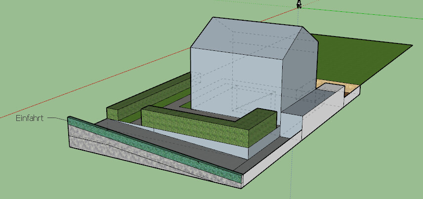

Dein 3D wirkt und wird wohl auch real zu klobig.
In der 3D-Ansicht ist außerdem eine Erweiterung im EG (Osten) zu sehen: wer wird das nutzen?
Ist es nicht sinnvoller, dort unten im Anbau im Osten den Eingang vom OG zu legen?
Was ich mitgenommen habe: 7,5 Meter Gesamt-Höhe... das bedeutet, dass Ihr kaum ein gängiges Zimmer im DG hättet.
Gruß, Yvonne
