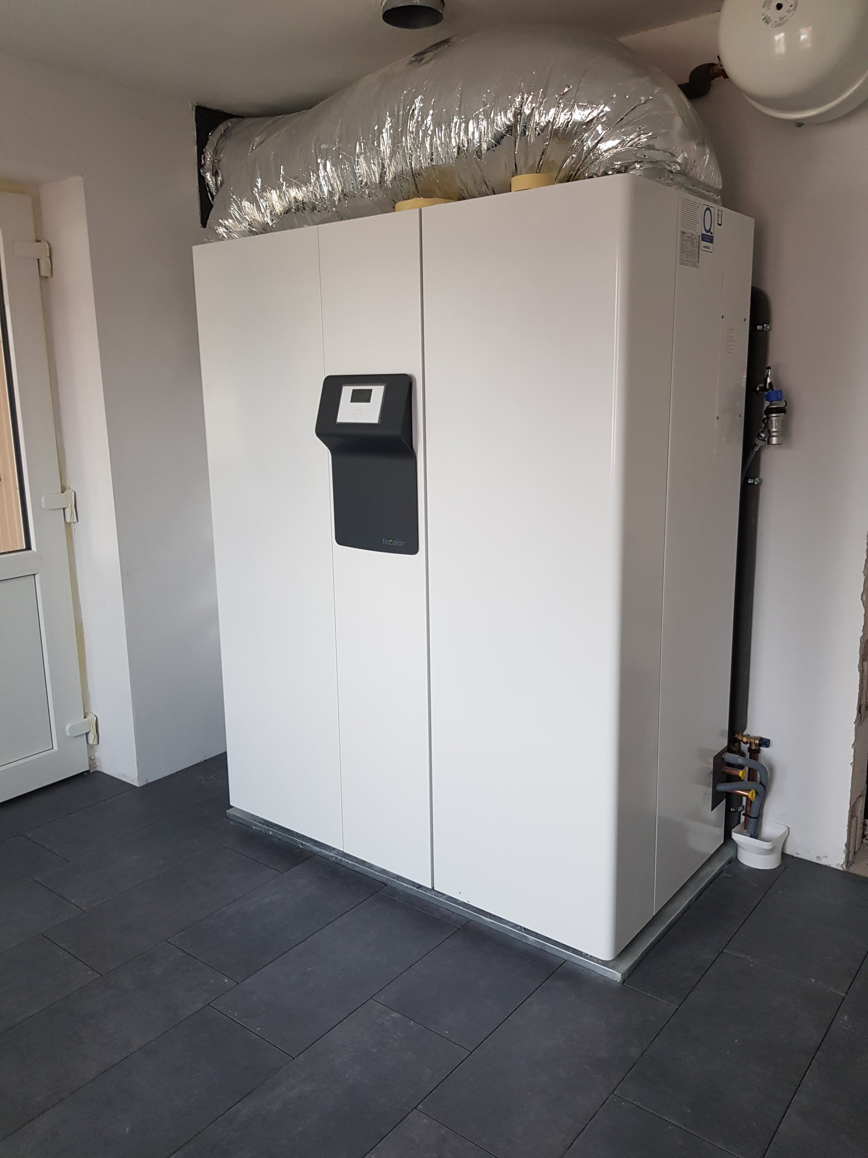

Habe kein anderes Bild zur Hand im eingebauten Zustand. Die Türme mit den Luftein-/auslässen von den Herstellern kennt man ja aber nützt ja einem nix wenn man immer noch nicht weiß wie es am Ende aussieht.
Geht aber auch noch ein bißchen größer alles :D je nachdem an wen man so gerät.
kati1337
kati1337

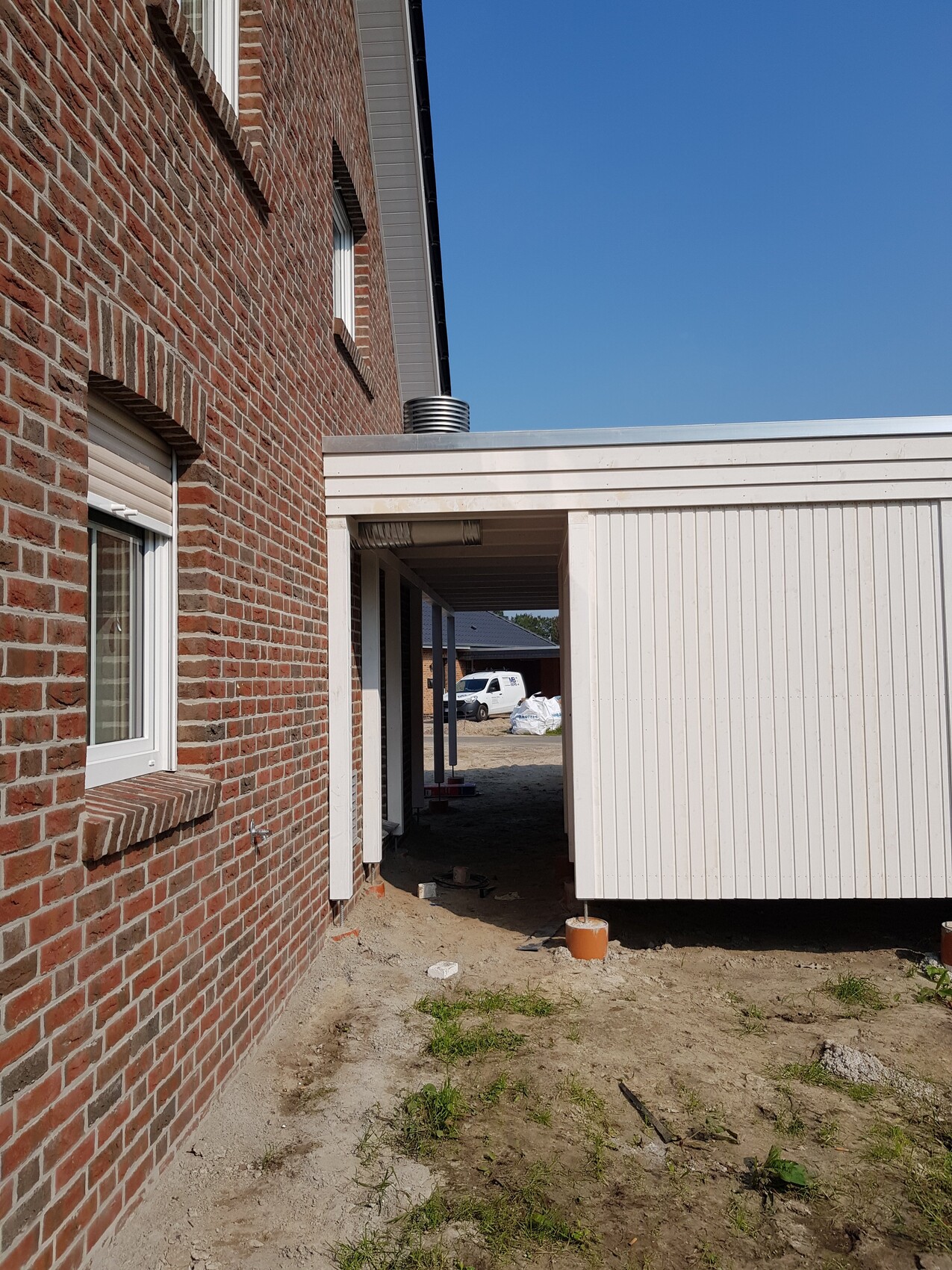

Unser "Tecalörchen" , einmal innen, und einmal wie das von außen aussieht. Bei uns wurde die Zuluft über den Carport gelegt weil wir kein riesiges Loch in der Wand vorne am Haus wollten.
Große weiße Heizungsanlage mit schwarzem Bedienfeld im Technikraum, Lüftungsrohre oben.
Außenansicht eines roten Backsteinhauses mit weißem Anbau und Baumaterial auf Sandboden.

Jo, und zu dem Zeitpunkt des Fotos war die Lüftungsanlage noch nicht angeschlossen. Da laufen jetzt noch isolierte Rohre an der Decke lang (wo man dieses Loch sieht).

Also unsere ist die IDM ILM 2-7. Die ist etwas größer als ein großer Gefrierschrank. Lüftungskanäle sieht man keine weil die Mauerdurchbrüche direkt an der Wand stehen.
Wasserspeicher steht halt extra.
Aber in 5,5qm glaube ich nicht dass man eine Innenaufstellung rein bringt. Muss sagen ich zweifel da schon etwas, dass die "normale" Technik so einfach reingeht. Was soll da noch rein? Waschmaschine? Trockner? Anschlüsse? Stromverteiler?
Gibt ja auch Abstände die man einhalten muss...
