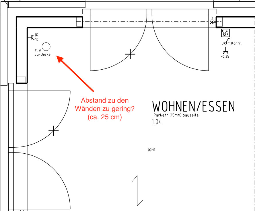

Noch eine Frage an die Kontrollierte-Wohnraumlüftung-Experten nun bezüglich der Positionierung der Zuluftelemente in den Decken.
Hierzu habe ich oft gelesen, dass Abstände von mind. 50 cm, teilweise 75 cm oder gar 1-1,5 m zu den Wänden einzuhalten sind. Leider also sehr unterschiedliche Angaben, deren Relevanz in der Praxis ich nicht einschätzen kann.
In meiner aktuellen Werkplanung beträgt der Abstand der ZUluftelemente (Decke) gerade mal 25-30 cm und ist damit gefühlt zu gering oder?
Mycraft04.05.21 11:34
Spielt nur eine geringe Rolle und solange die Durschtrömung des Raums gewährleistet kann ist es quasi egal ob nu 1m oder 20cm von der Wand entfernt.
Interessanter/wichtiger ist die Ausführung des Ventils und die dazugehörigen Strömungseigenschaften.

netuser04.05.21 11:44
Was die Durchströmung angeht, bin ich ehrlich gesagt recht entspannt, spätestens nach dem Lesen des Forschungsberichtes "Luftbewegungen in frei durchströmten Wohnräumen" ...
Nur wurden darin die (sinnvollen) Abstände zu den Wänden usw. leider nicht thematisiert. Daher die Frage an die Erfahrungen aus der Praxis, welche Abstände bei wem genutzt worden sind? 🙂
Stichwort hier: "Verwirbelung der Luft" an den Wänden/Raumecken?
