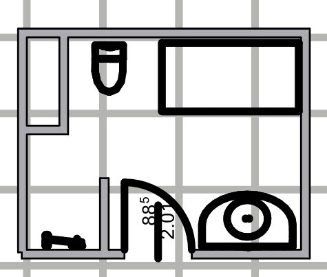

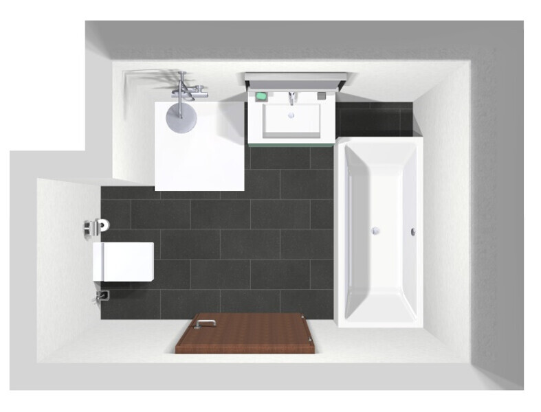

für unsere im Bau befindliche Eigentumswohnung suchen wir noch nach alternativen Grundrissideen für unser Badezimmer. Enthalten sein sollten neben WC, Waschtisch und Dusche auch möglichst eine Badewanne. Der ursprüngliche Vorschlag des Architekten sieht wie folgt aus:
2D-Badgrundriss mit Dusche, Toilette und Waschbecken neben Diele im Grundriss
Wir fragen uns, ob ihre eine bessere Idee zur Anordnung habt, denn wir finden die bisherige Variante etwas langweilig und auch den Fakt, dass die Dusche direkt an die Badewanne grenzt, nicht ganz so ideal. Schön wäre eine Variante, in der die Dusche evtl. auch ohne Glasabtrennung auskommt, also z.B. mit einer zusätzlichen Wand.
Die Raummaße haben wir in folgender Nachbildung (Vorwände sind herausgenommen) abgebildet. Fix darin sind B, C und D, während A bzw. E zur Not noch etwas (max. 30 cm) nach unten gezogen werden könnte, indem die Diele schmaler wird, falls sich dadurch eine deutliche bessere Lösung ergeben würde. Auch die Tür könnte verschoben werden.
Grundriss eines rechteckigen Raums mit linkem Innenausschnitt; Tür unten, Maße 280×230 cm.
A = 135, B = 55, C = 95, D = 280, E = 230, F = 339
Eine Idee war folgende Aufteilung (der Duschkopf ist in der Darstellung allerdings an der falschen Wand dargestellt), mit der wir aber nicht so zufrieden warem, bzw. die uns zu gedrängt gewirkt hat.
Draufsicht Badezimmer: Badewanne links, Waschbecken links, Toilette in Mitte, Dusche rechts.
Für Vorschläge wären wir sehr dankbar!!!

frankfurtpaar schrieb:
Danke für den Vorschlag! Meinst du in etwa so?
Das funktioniert schon in der Skizze nicht.
driver55
25.10.21 19:21
Ibdk14 schrieb:
Nicht cm-genau, nur als Skizze. So hab ich mir das in meinem ersten Beitrag gedacht. Sieht ähnlich aus wie Nice-Nofrets Vorschlag klingt 🙂

aero2016
25.10.21 20:01
barfly666 schrieb:
Bitte nicht die Türen verkleinern, was man hat das hat man (wenn man mal mit einem Rolli rein muss).
Was möchtest du mit einem Rolli in diesem Bad bewerkstelligen? In diesem Bad kannst Du Dich nur als alleinstehender Mensch bewegen, ohne Hilfsmittel.
Die musst du daher auch nicht durch die Tür zwängen.

Chloe83
25.10.21 22:43
Ja, das ist korrekt, das hast du richtig erraten 🙂
Ich war selbst bis vor kurzem Eigentümer einer solchen Wohnung und kann Euch aus Erfahrung nur raten, lasst das Bad so wie es ist.
Die Wohnungen dieses Bauträgers sind ja im Prinzip fast alle irgendwo gleich und die haben sich ja bei der Planung was gedacht. Ich würde maximal die Badewanne weglassen und die Dusche vergrößern, aber nicht die komplette Anordnung ändern. Bedenkt das evtl. Rohre, Leitungen, Anschlüsse ect. verlegt werden müssen. Kann gut gehen, muss aber nicht…
Mein Tipp: Fokussiert Euch auf die Ausstattung der Wohnung 😉
