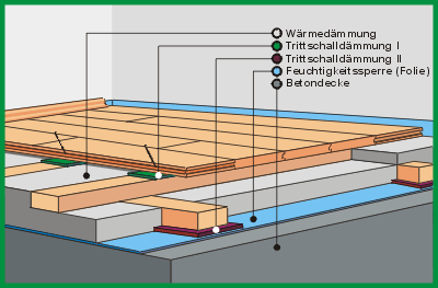

Ich bin gerade dabei viele kleine Details zu planen bzw. meine Vorstellungen zu entwickeln.
Dabei bin ich am Punkt Fußboden im selbstbewohnten EG hängengeblieben.
Die erste Vorstellung war der "Standard-Aufbau": Bodenplatte, Dämmung, Fußbodenheizung, Estrich,
Fußbodenbelag wie Klick-Vinyl oder Klebe-Vinyl oder schöner und teurer Bambus Parkett.
Mein Bruder hat in seinem Haus einen Massivholzboden (Eichendielen) auf Lagerhölzern.
Ähnlich wie der Aufbau auf dem Bild.
Nun wir das Haus möglichst aus Ressourcenschonenden Baustoffen gebaut, da
möchte ich beim Fußboden nicht Halt machen. So nun der Plan im gesamten EG
Dielenboden (schwingend) zu legen.
Alternativ plane ich dazu die Fußbodenheizung in die Decke zu legen (als Deckenheizung / Kühlung
in der Wohnküche), im Schlafzimmer Standard Heizkörper oder Infrarot Wandheizung ?
Bad? Wandheizkörper / Infrarot.
Gibt es (aus den üblichen gegen Deckenheizung) Bedenken bei der Bauweise?
Ist das gesamt deutlich teurer oder ähnlich teuer?
Das Haus selber wird ein KfW40+ Bau mit Brettschichtstapel + Holzfaserdämmplatten
und Putz.
Kosten: Eichendielen Nut/Feder je m² ca. 40€, sollen selbst verlegt werden.
Rest: Keine Ahnung ...
Hat jemand Erfahrung mit solchen Fussböden im Bad und in der Küche?
Querschnitt eines Bodenaufbaus mit Dämmung, Feuchtigkeitssperre und Betondecke

Hallo, gibt es die Bodenplatte schon oder wird die erst erstellt? Anders gefragt, planst du eine Sanierung oder einen Neubau?
knalltüte
14.06.20 06:24
Hallo, Bodenplatte kommt wohl laut Terminplan in den nächsten 6 Wochen,
Neubau nach KfW40+ / Passivhaus.
Deckenheizung ist inzwischen raus. Habe genügend Infos das "normale" Fußbodenheizung
auch bei Dielenboden funktioniert.
Einzig über Badfußboden mache ich mir noch Gedanken ob ich den auch
komplett aus Holz erstelle...

Ich habe Holzbodem im Bad. Das funktioniert sehr gut. Kleine Wasserspritzer lasse ich einfach trocknen, bei größeren Pfützen wische ich den Boden kurz trocken. Aber die entstehen nur selten und nur aus Versehen.
Ich finde den Holzboden super angenehm an den Füssen. Nächstes Jahr ziehe ich um. Im neuen Haus habe ich wieder Holzboden genommen. Im letzten Winter bin ich ohne Fußbodenheizung im Bad ausgekommen. Hat dem Boden nicht geschadet. Ich habe Parkett dass aus verschiedenen Lagen besteht.

danke. Das beruhigt mich etwas. Ich werde wohl sonst überall massive
Dielen (Eiche?) nehmen. Im Badezimmer habe ich eventuell an Bambusparkett
gedacht. Bin halt Asienfan
Mal sehen was die nächsten Wochen bringen.
