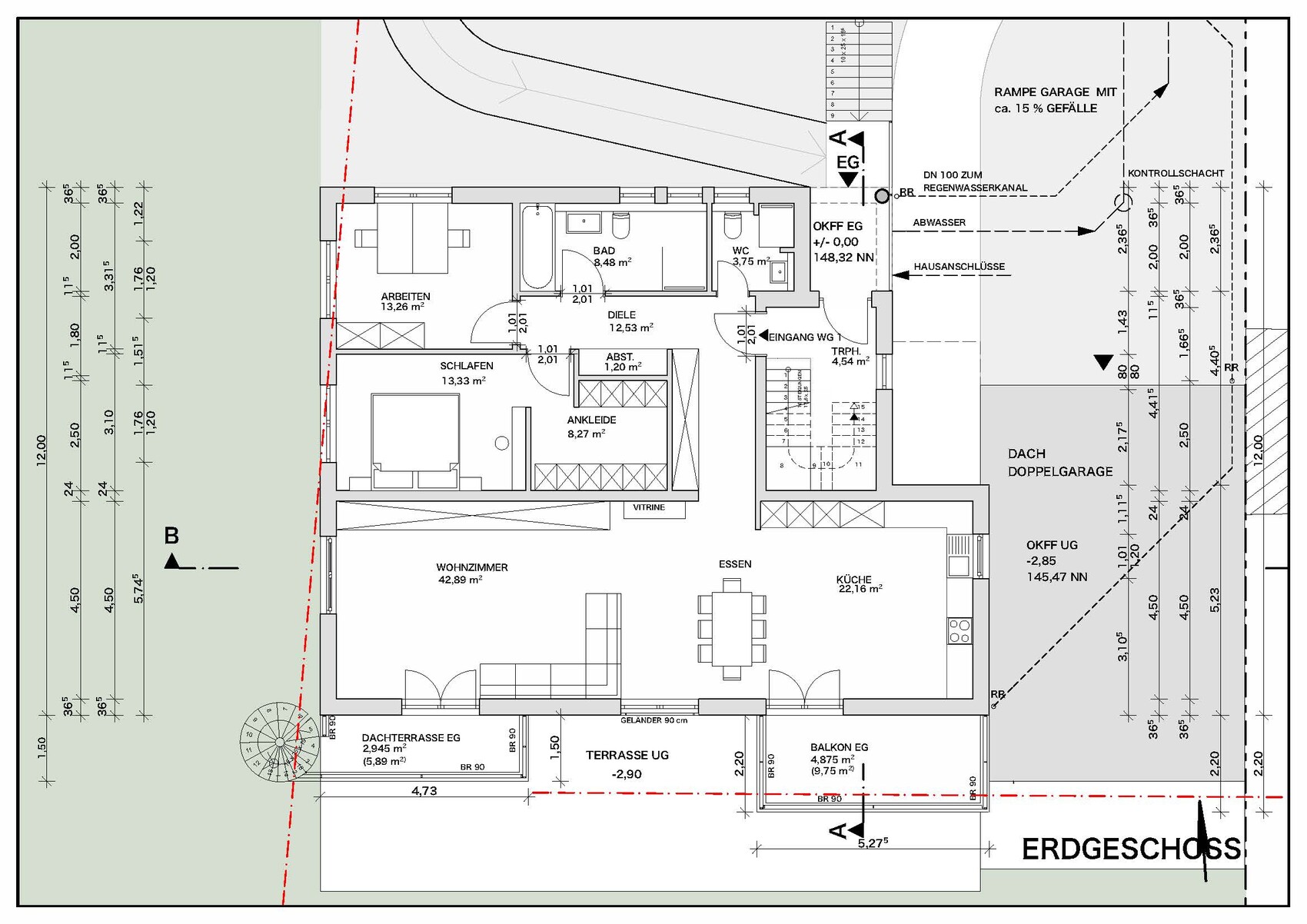

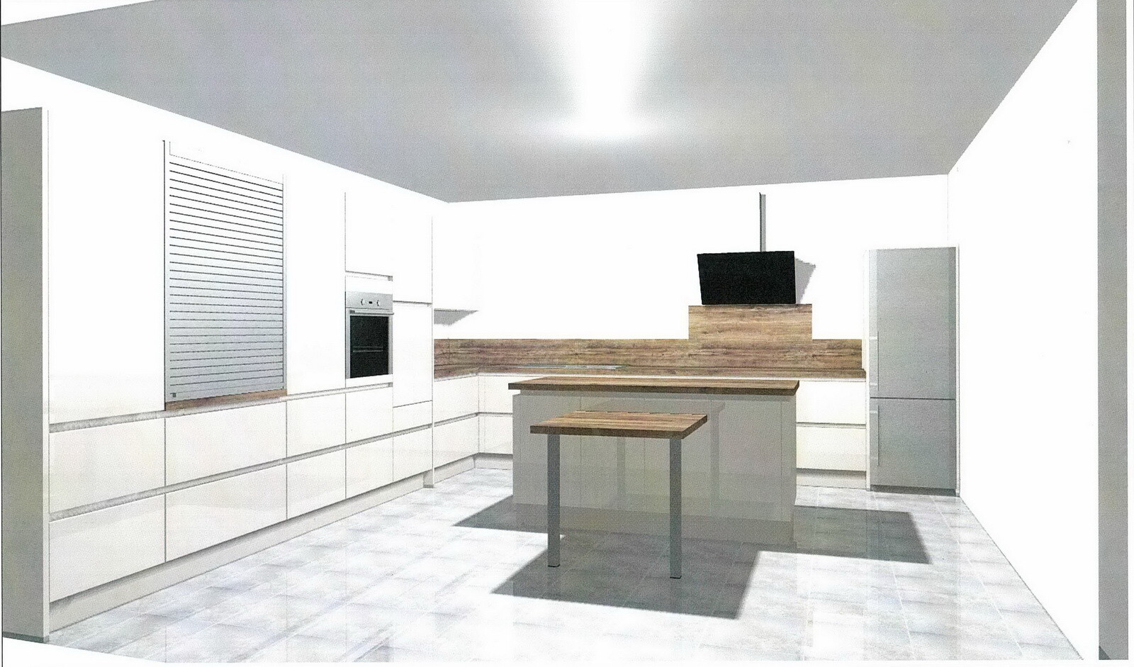

Gerne, im Anhang der Etagenplan und unser Küchenkonzept, quasi eine L-Küche:
Von links:
  • Vorratsschrank
  • Rollladenschrank
  • Vorratsschrank
  • Geräteschrank
  • Spülmaschinenschrank
  • 60er Auszug
  • in der Ecke 3 Hängeschränke (3 40er , ggf auch 2 50er und 1 40er, je nach Aufmaß)
Hintere Seite:
  • 60er Auszug
  • 60er Mülltrennung
  • 2x 1 Meter Auszug
  • Stand Kühlgefrier
Spüle normal Edelstahl, 80er Induktionsfeld, 90er Ablufthaube, normaler Geschirrspüler, Kombi Backofen Dampfgarer
Die Arbeitsinsel bestehend aus 2x 80er Auszug umbaut, 80er Tiefe, auf der Rückseite ein Tisch in 80x80 für 3 Sitzplätze.
Arbeitsplatte aus Laminat.
Auszüge sollten wir reichlich haben, Apothekenschrank oder Eckschränke sind nicht drinnen.
Klar, Grifflos kostet extra, Fronten in Magnolia glänzend.
Wir haben schon viel rausgenommen, nur noch ein Kombigerät, Kühl-Gefrierkombi nehmen wir mit. Aber es sind halt ein paar Meter Küche, die den Preis wohl so hoch treiben.
Moderne Küche: weiße Schränke, Holz-Arbeitsplatten, zentrale Kücheninsel, Ofen und Kühlschrank.
Grundriss EG: Wohnzimmer, Küche, Essen, Schlafzimmer, Bad, Terrasse, Balkon, Doppelgarage.
Mycraft25.05.16 13:59
Puh das ist wirklich eine Menge Küche...jetzt kann ich auch den Preis verstehen, aber es wird bestimmt erstklassig aussehen wenn es fertig ist.
