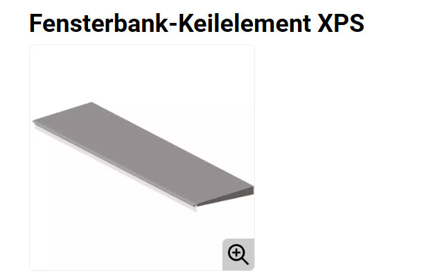

Sven2617 schrieb:
Nach XPS (das sind die harten, oder?) sieht das leider nicht aus. Nach meiner jetzigen Recherche nach müssten das irgendwelche Sockeldämmplatten von STO sein. Dem muß ich nochmal auf die Spur gehen... Das mit dem XPS-Keil habe ich noch nicht ganz verstandenEs gibt solche Keilelemente für Fensterbänke. Die sind zumindest hart und so hat man in der Vergangenheit gerne mal die Probleme kaschiert, die Du gerade hast.
Sven261722.10.24 20:40
11ant schrieb:
Ach so, also keine "Eigenleistung" im absichtlichen Sinne...Wenn es in den Aufbauzeichnungen/Schnitten drin gewesen wäre und dann noch mit bauseits beschriftet gewesen wäre hätten wir es entdeckt, nachgefragt und uns drauf vorbereitet. Die hübschen 3D und Ansichtszeichnungen sind nichtig, es zählt was in der Bauleistungsbeschreibung steht. Und wenn dort nicht explizit erwähnt ist es am Ende auch nicht ausgeführt. Ja, ich gebe dem GU eine Mitschuld - er hätte uns im Vorfeld mindestens drauf hinweisen müssen. Unter anderem deshalb wenden sich Bauherren an Fachfirmen, da sie [verständlicherweise] in den wenigsten Fällen selbst die fachliche Qualifikation und Kenntnis haben was alles zum vollständigen Werk gehört - und oft auch nicht differenzieren können was wichtig oder Optik ist. Wie auch immer, der Drops ist gelutscht und brauchen wir hier nicht weiter zu erörtern.nordanney schrieb:
Es gibt solche Keilelemente für Fensterbänke. Die sind zumindest hart und so hat man in der Vergangenheit gerne mal die Probleme kaschiert, die Du gerade hast.Danke dir vielmals für das Beispiel, jetzt hab ich es auch kapiert.11ant22.10.24 23:07
