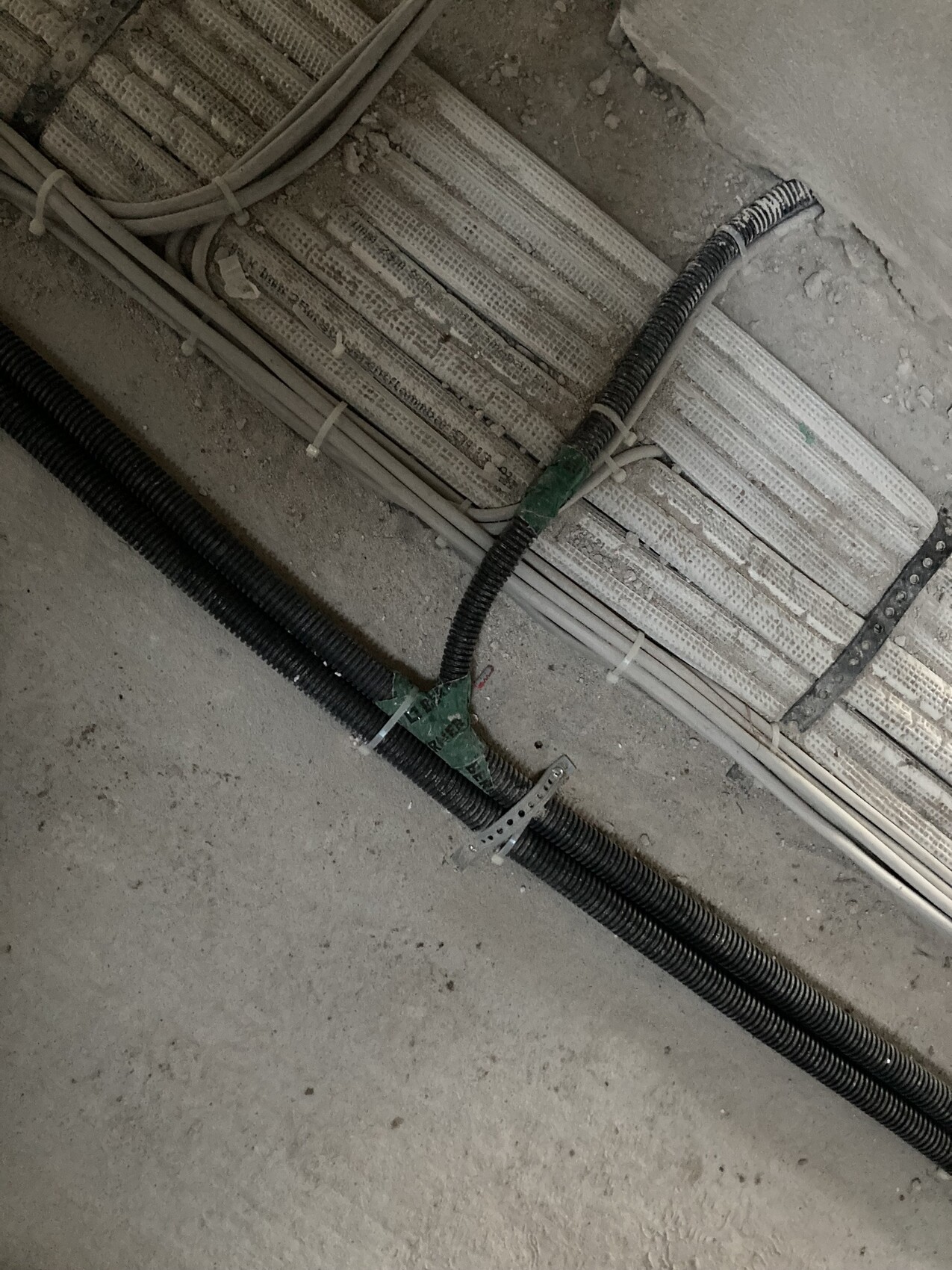

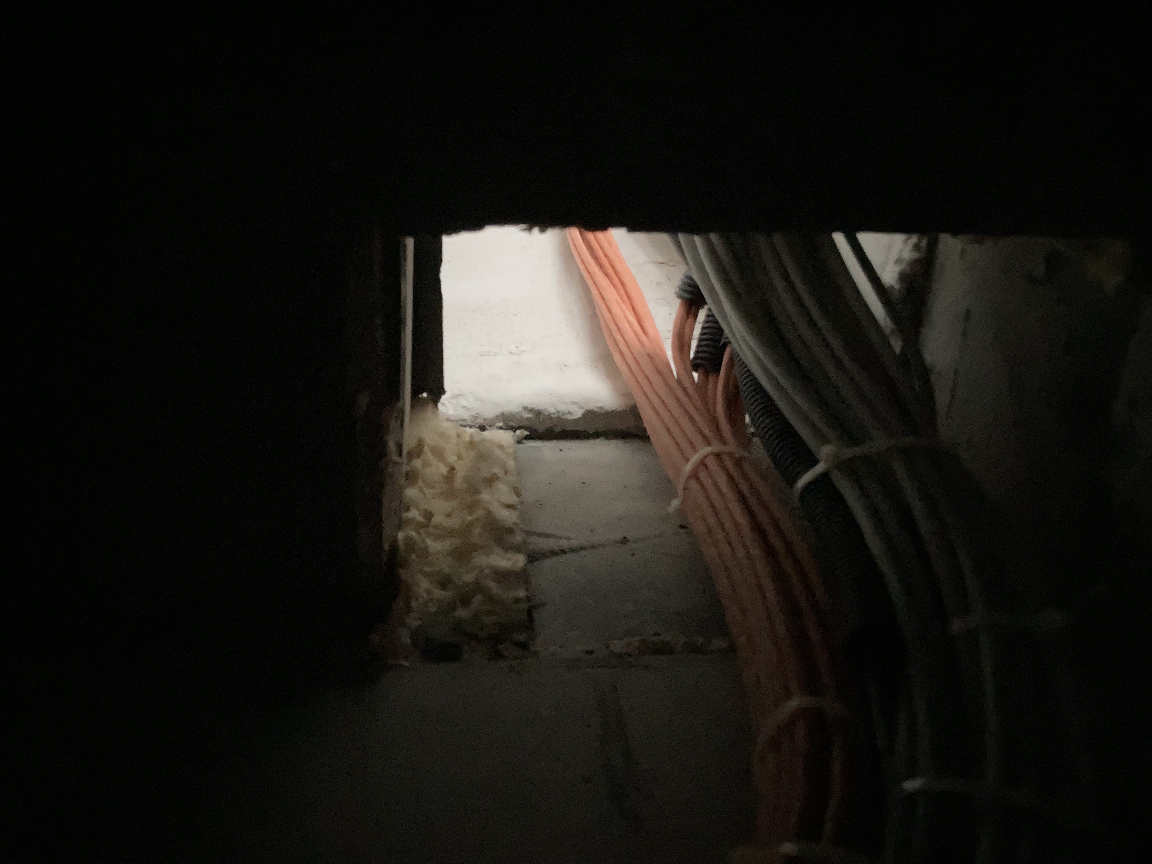

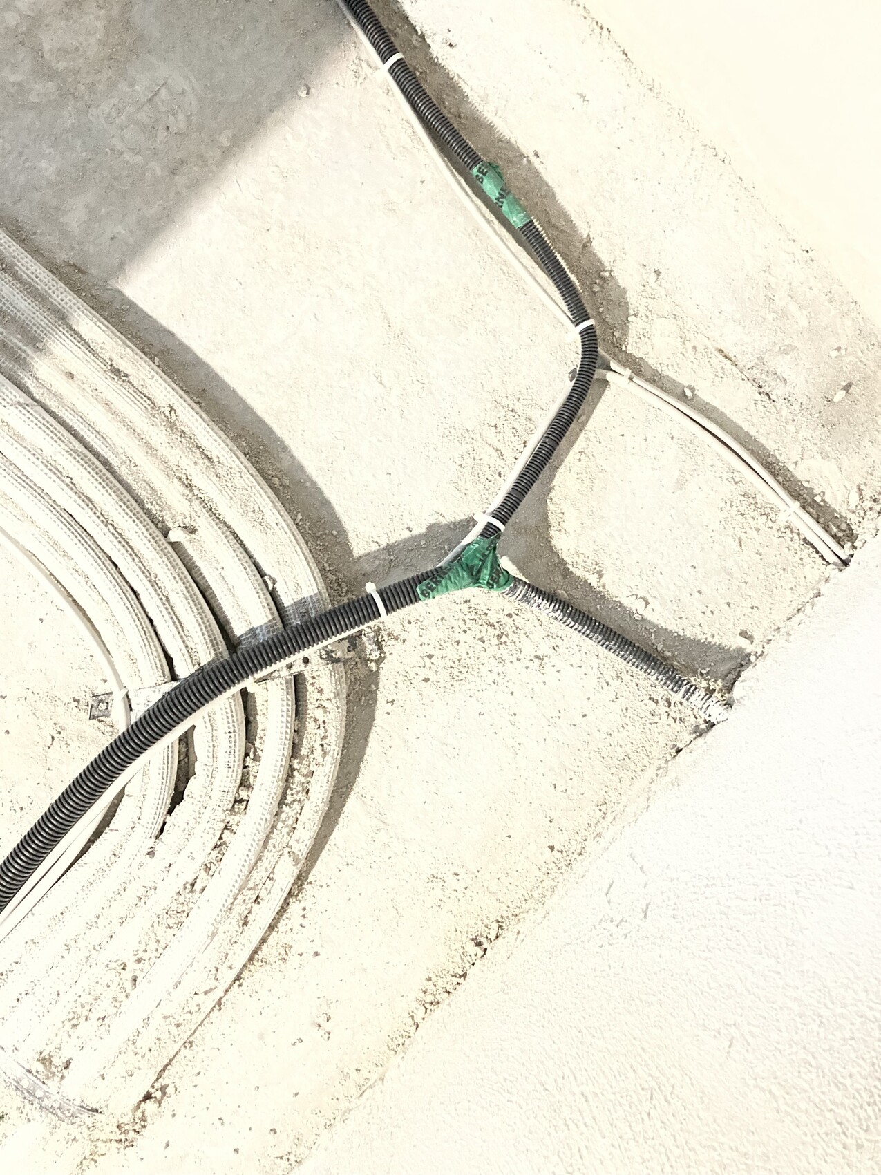

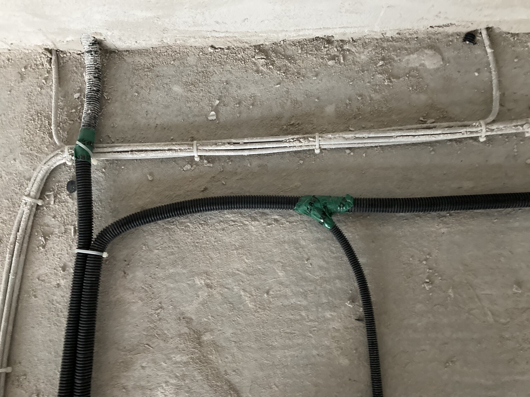

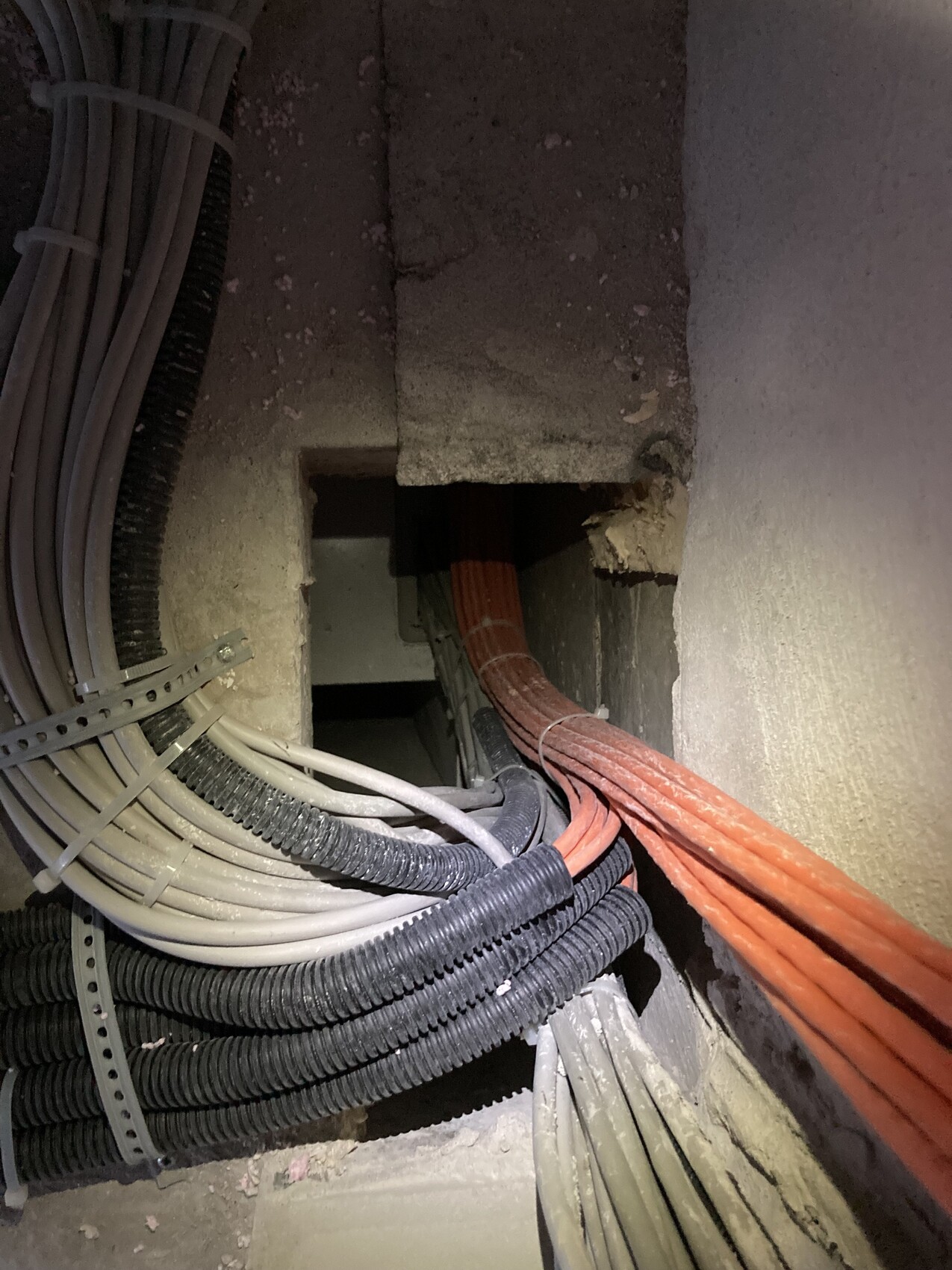

unser Elektriker hat die dünneren Rohre von Dosen mit nur einem Cat7-Kabel an einigen Stellen auf einer Etage mit Klebeband zusammengeführt und dann in einem dickeren Rohr weitergeführt. Außerdem enden die Rohre nicht im Keller, sondern in einem Kabelschacht, der noch mit Gipskarton verkleidet wird. Unser Bauleiter findet das alles in Ordnung, aber ich frage mich, wie man da später ordentlich Kabel wechseln können soll, wenn man vom Keller aus nicht an die Rohre kommt und die Rohre mehrfach belegt sind, so dass auch das Nachschieben von Dosenseite immer gegen die anderen Kabel im Rohr arbeitet.
Muss man das akzeptieren?
Gruss
John

Da wirst Du mit Sicherheit keine Kabel tauschen können. Ist dass denn überhaupt geplant bzw. abgesprochen, dass man Kabel später austauschen können muss?
Mycraft20.02.22 19:03
Bei der Ausführung ist kein späteres Austauschen möglich. Alleine schon wegen der Radien.

Wir haben bei der Sanierung auch Rohre gelegt um Kabel später tausche zu können. Bitte nicht vergessen. Du musst das neue Kabel nicht schieben sonder kannst es ziehen. Du hast ja bereits ein Kabel in der Wand/Dose an der du später das neue Kabel befestigen kannst. Wenn du dann das alte Kabel herausziehst, ziehst du das neue Kabel herein. Das sollte funktionieren solange die Durchmesser passen.
