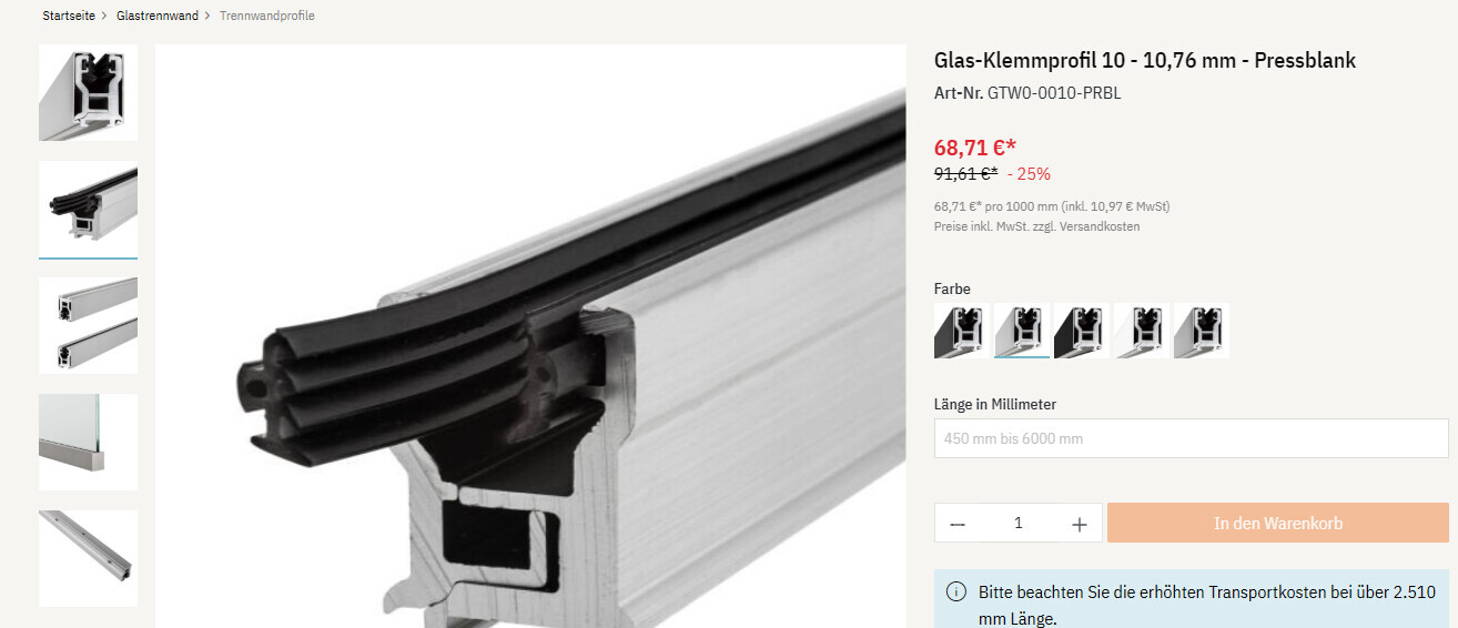

wir sind auf der Suche nach einer Möglichkeit für eine integrierte geschlossene Absturzsicherung an unserem Fenster. Im Moment haben wir 4 solche Dicken Halterungen und quasi einen Spalt rund um das Glas.
Wir wollen aber eine optisch geschlossene Absturzsicherung. Da müsste das Glas bzw. die Schiene (so schmal wie möglich) auf das 35mm Blech montiert (genietet oder geschraubt) werden.
Kennt jemand einen Hersteller der da passende Systeme hat?
Vielen Dank!

Würde gar nicht erst irgendwo wild suchen. Glaser und/oder Schlosser bei Dir um die Ecke ansprechen und eine Individuallösung für Dich bauen lassen (nach Deinen Vorgaben).
Also ähnlich, wie z.B. Glaswände bei Duschen an der Wand befestigt werden. So etwas meinst Du:
Glas-Klemmprofil aus Aluminium mit schwarzer Dichtung, Querschnitt 10-10,76 mm.

Die bei Dir verbaute Variante der Glasbrüstung ist ein geprüftes und zugelassenes System zur Absturzsicherung. Welcher Fachmann hat da wohl Lust eine individuelle Lösung für Dich zu basteln?

Das ist doch einfach ein Französischer Balkon. Dafür gibt es fertige Profile wie z.B. von "ETG", "Pauli + Sohn" (Modell P-01), "Bohle" (Modell Lyon) und bestimmt noch x andern Herstellern. Zu beachten sind immer die AbP und welche Glasstärken und Befestigungsstärken da benötigt werden. Idealerweise bei dir natürlich etwas wo dein Glas genau passt damit du das nicht neu kaufen musst. Als sicherheitsrelevantes Teil wäre hier die Montage durch einen Fachmann dringend zu empfehlen. Glaserbetriebe machen sowas.
