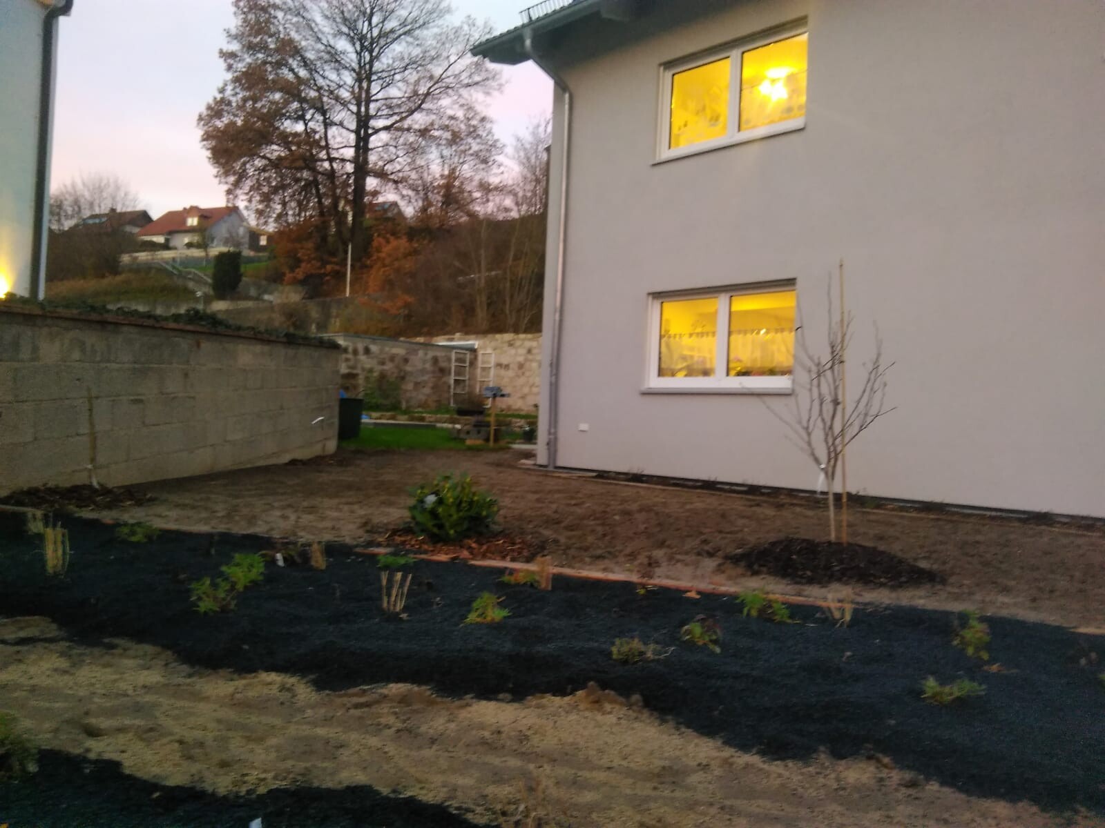

05.01.20 08:05
Wir mussten, BY die 3 m, von der Ecke aus nach innen einhalten. Ist nicht immer gut bei der Planung. Praktisch ermöglicht es die Erreichbarkeit der hinteren Ecke.
Außenansicht eines Hauses mit gelb leuchtenden Fenstern, Gartenfläche und jungen Bäumen.
