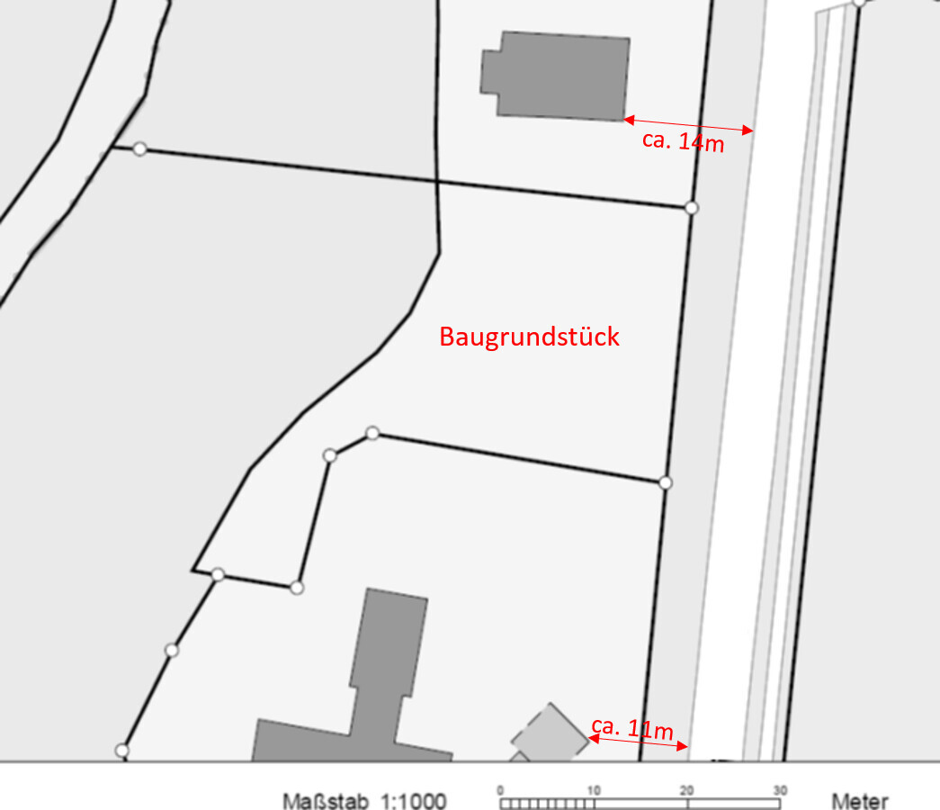

Unser Grundstück liegt innerorts an einer Kreisstraße und da es keinen Bebauungsplan gibt, hat der Vorbesitzer vor Verkauf eine Bauvoranfrage gestellt. Diese wurde mit einem Bauvorbescheid positiv beschieden und es gilt erwartungsgemäß das Einfügungsgebot nach §34 Baugesetzbuch.
Als Auflage wird gestellt, dass ein Abstand von 15m zum Fahrbahnrand eingehalten wird. (Laut NStrG beträgt der Mindestabstand 20m, Befreiung hiervon wird aber in Aussicht gestellt solange die 15m eingehalten werden)
Soweit so klar. Aber: Das Nachbarhaus steht ~14m vom Fahrbahnrand entfernt und der andere Nachbar hat seine Carport ~11m von der Straße entfernt. Beides auch in den Plänen ersichtlich, also keine Schwarzbauten.
Für uns stellt sich die Frage ob es ggf. möglich ist, das Carport näher als die 15m an die Straße heran zu bauen. Ich habe freundlich telefonisch bei der Behörde nachgefragt, dort wurde mir aber ebenso freundlich (keine Ironie) gesagt, dass die 15m schon eine Ausnahme wären und mehr nicht ginge.
Aus meiner Sicht wäre es sinnvoll, dass Haus in einer Flucht mit dem Nachbarhaus zu errichten und das Carport ggf. auch auf die 11m an die Straße zu bekommen. Wenn das nicht geht, können wir trotzdem bauen, aber haben einen recht unnutzbaren Streifen zwischen Haus und Straße (Osten).

Lageplan eines Baugrundstücks mit Grundstücksgrenzen und Gebäuden, Maßstab 1:1000
Unser Grundstück ist das in der Mitte, das nördliche Haus liegt ca. 14m von der Straße entfernt.
Im Süden liegt das Haus weiter zurück, aber Schuppen/Carport sind ca. auf 11m an der Straße dran.
Der Meter mehr bringt uns nicht um, aber links beim Übergang zum Feld fällt das Grundstück ab und je weiter wir weg vom Hang kommen, umso größer wird der Garten.
Wenn das Haus 15m von der Straße weg steht, haben wir zwischen Haus und Grundstücksgrenze zur Straße einen 10m Streifen, der sich natürlich optimal für ein Carport anbieten würde.

11ant23.10.19 15:54
Da sieht man mal wieder schön, daß ein Bild mehr als tausend Worte sagt: ohne den Katasterausriß hätte ich mir ein durch die Kreisstraße erschlossenes Grundstück vorgestellt - kein rein dahinter gelegenes.
