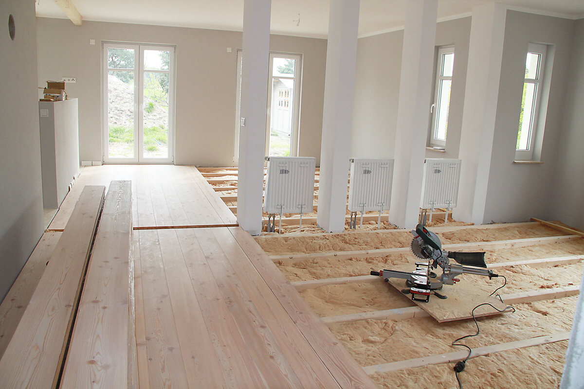

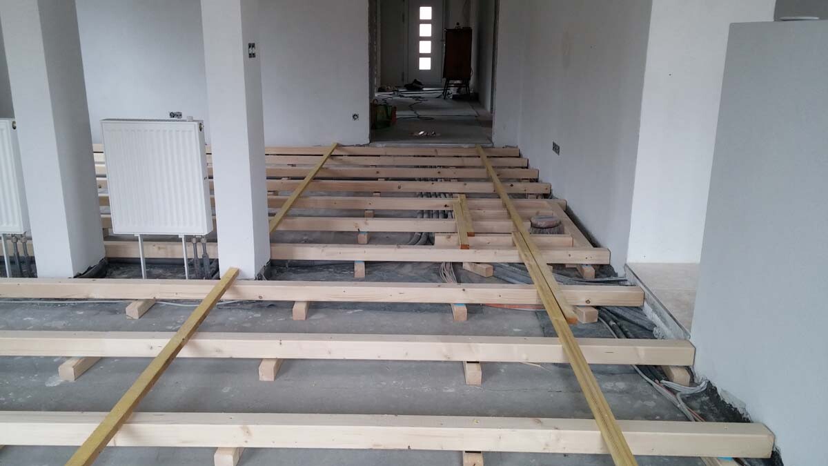

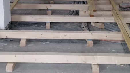

Barnhouse
15.11.24 07:58
Plastikkeile sind eine gute Idee, finde ich glaube ich besser als die Gummipads, wurden bei euch die kleinen Keile für den Fensterbau verwendet, oder größere Keile?
An Korkpads hatte ich auch gedacht, da bin ich mir aber unsicher, ob die über die Jahre Stand halten.
Steffi33
15.11.24 08:46
Die Keile waren relativ klein.. vielleicht so 6x6 cm... Hier nochmal Bilder.. in eines habe ich zur Sichtbarkeit mal reingezoomt. Das Hellblaue und Schwarze sind die Keile. Ganz unten das halbfertige Ergebnis. Wir wohnen jetzt über 7 Jahre drin und der Dielenboden hat keine Makel.
Rohbau-Innenraum: Boden aus Holzbalkenkonstruktion, Radiator links, Flur mit Tür am Ende.
Holzrahmenkonstruktion im Rohbau mit sichtbaren Bodenbalken und Unterbau.
Baustellenraum mit Holzplankenboden, freigelegten Balken, Säge und Heizkörpern.
