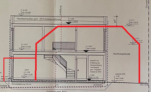

bauenmk202027.05.22 09:34
kannst du einmal nähere Details zur Grenzbebauung liefern? Was genau wird auf die Grenze gebaut (Gebäude, Nebengebäude, Höhe Gelände bis Höhe Dach / Mittlere Wandhöhe etc.). Ich würde mir gerne ein Bild davon machen wie "wichtig" diese Absturzsicherung per Gerüst sein muss.
Kannst du vllt ein Ausschnitt der Ausführungsplanung mal hier posten?

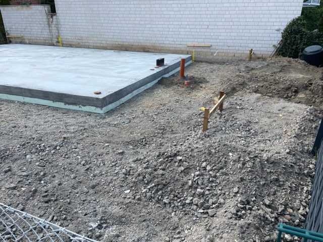

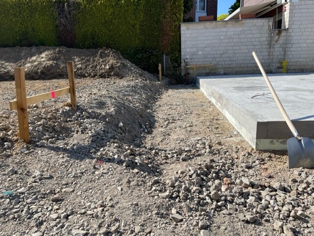

markules27.05.22 10:06
Das ist ein Einfamilienhaus, das an das Nachbarhaus angebaut wird. Keine Doppelhaushälfte, ein Haus, das um 3m versetzt ist, aber ähnliche Ausmaßen hat (10,5m x 6,8m). Da, wo die kleine Mauer zu sehen ist (Sichtschutz), mus auf der anderen Seite das Gerüst gestellt werden d.h. auf der Terrasse vom Nachbarn. Ich habe ein paar Bilder angehängt.
PS
Ich musste an der Grenze bauen, da in dem Grundbuch eine Baulast steht, die mich verpflichtet, anzubauen. Nur so konnte ich die Baugenehmigung holen.
Baustelle mit großen Erdaushubhügeln, Holzbarriere, Schaufel und Betonfundament.
Baustelle: neue Betonfundamentplatte links, Erdboden mit Kies, Rohre und Markierungen sichtbar.
