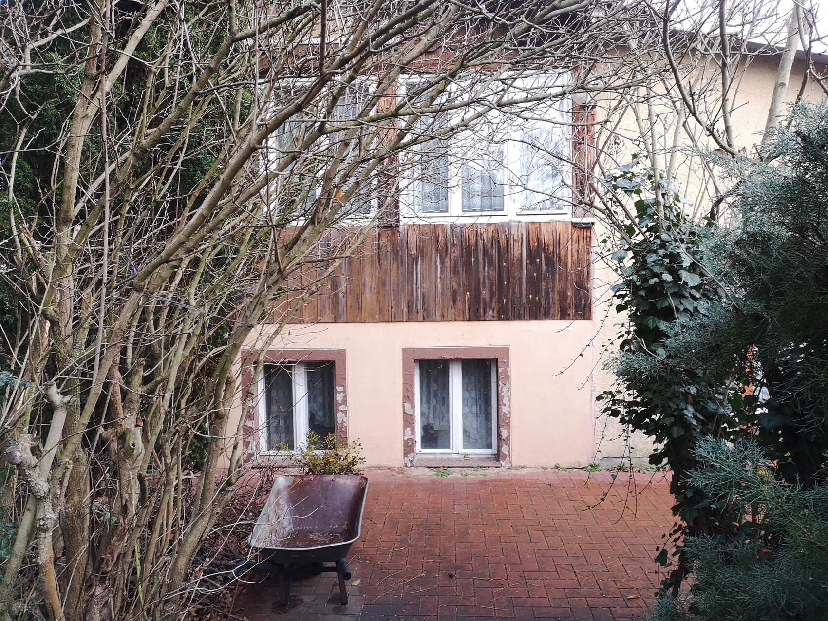

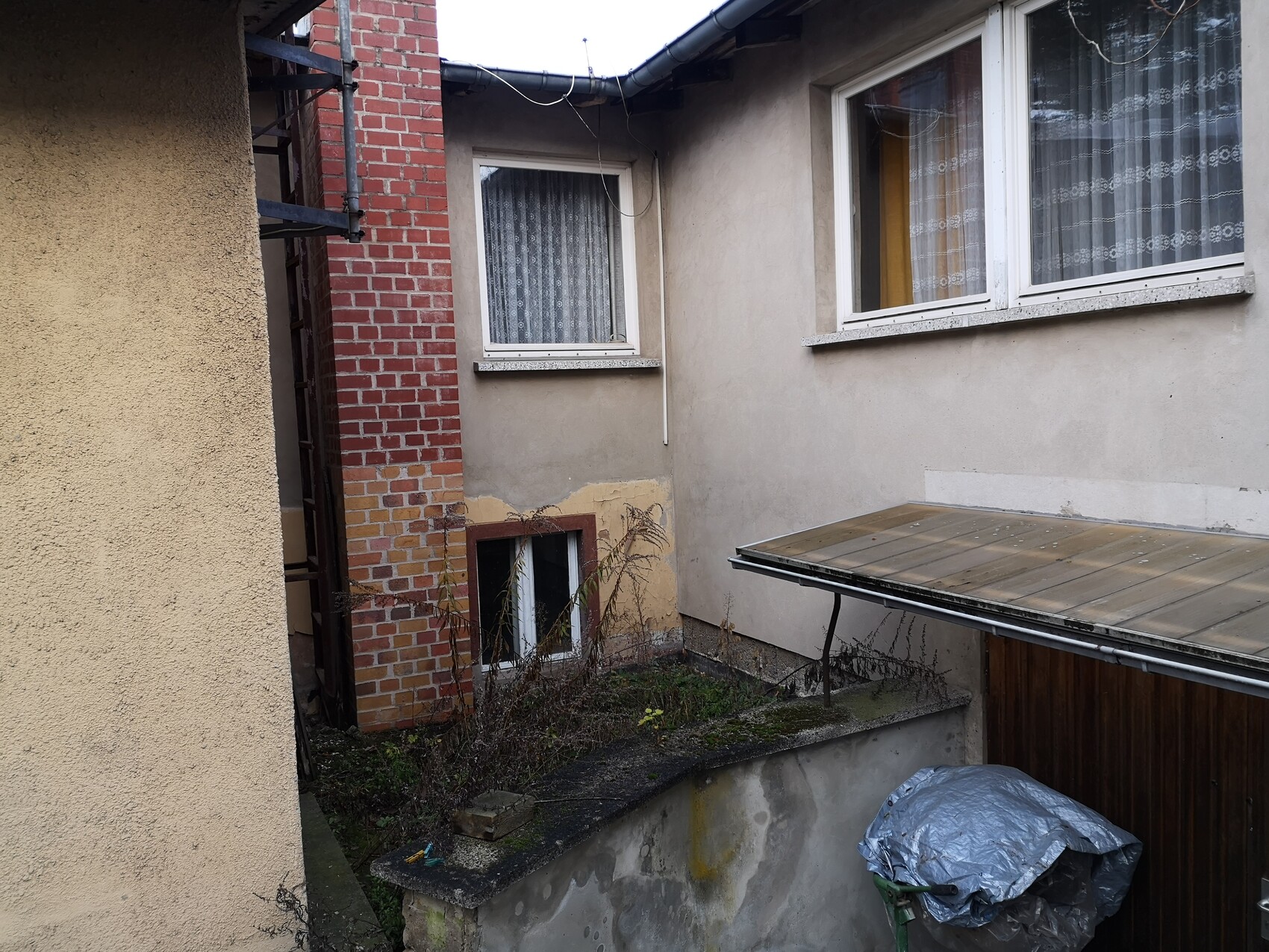

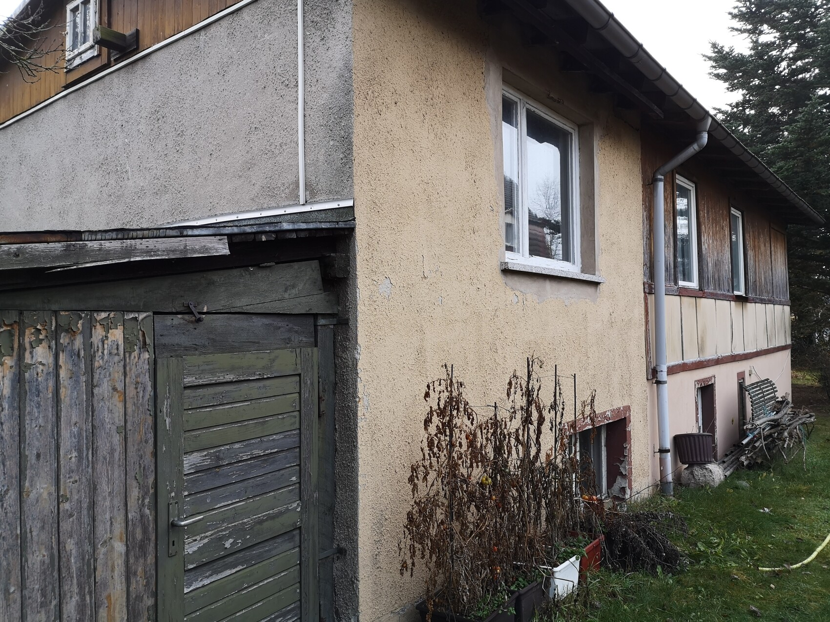

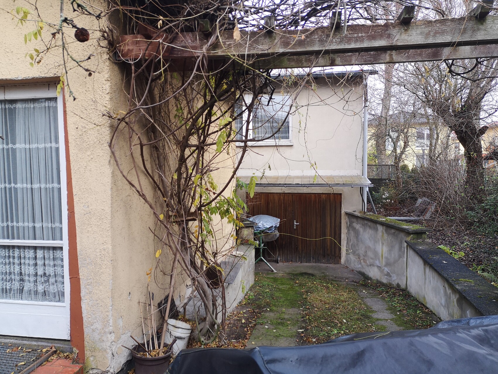

14.12.20 09:40
War grad mal auf dem Grundstück und habe ein paar Bilder gemacht.
Es ist ein Hochpaterrekeller, sodass man, würde man das neuen Haus doch mit Keller bauen wollen, man die Grube also noch weiter ausheben müsste.

14.12.20 11:31
Ich würde es eher ein Souterrain-Sockelgeschoß nennen. Und ja, das "muß" weg, wenn da ein ebenerdiges Eingangsgeschoss drauf soll. Als Kriechkeller gekappt würde das zu niedrig, also langer Rede kurzer Sinn: hier hast Du meine Absolution zum Abriss.
Allerdings neige ich in diesem Fall zu dem Rat, das Haus als Bauträgerprojekt errichten zu lassen und erst nach Fertigstellung zu kaufen.
