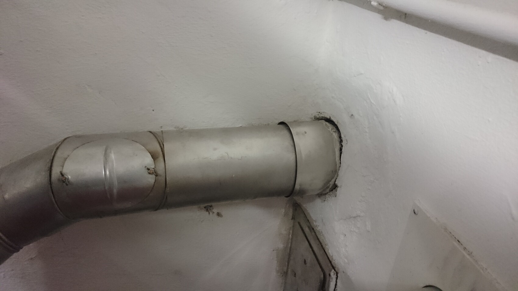

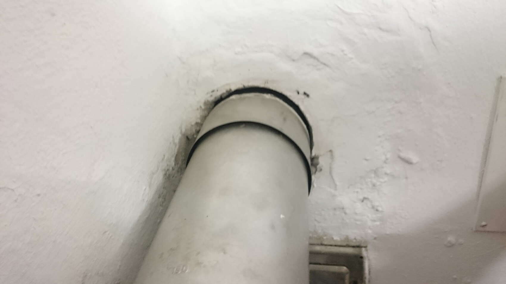

Wie dichte ich am besten den Anschluss von Ofenrohr (Ölheizung) zu Wandanschluss/Kamin ab?
Ich habe gelesen, dass es ein spezielles Silikon gibt, aber das Silikon bestimmte Metalle wie Zink und Kupfer angreift.
Wie kann ich erkennen aus welchem Metall das Rohr ist, oder gibt es bessere Möglichkeiten das Luftdicht abzudichten?
Wenn sich die Heizung einschaltet, dann riecht man das.
Ich habe mal ein paar Fotos gemacht.
Vielleicht kann mir jemand einen Tipp geben.

Sebastian7907.09.16 13:21Du solltest da eine Profi dran lassen, denn riechen sollte man da nichts -allein wegen dem Kamineffekt!
Bei mir ist da nichts abgedichtet, weil es eben auch nicht notwendig ist - das Edelstahlrohr sitzt im Schamottrohr so drin...
Ist zwar ein Festbrennstoffkamin, aber das ist in dem Fall ja egal.
Evtl. der Zug verstopft?
