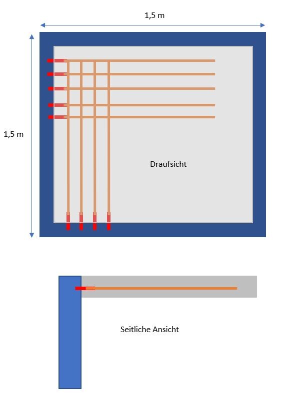

Ich habe mich nun doch entschlossen den Deckel aus Beton zu erstellen und nicht aus Holz.
Sind dafür Auflagetaschen im Bestandsmauerwerk zwingend notwendig oder genügt auch eine Anschlussbewährung ins Mauerwerk mit 8er Eisen alle 15 cm und dann einfach die Decke dazwischen zu betonieren?
Das Rote sind die 8er Eisen ins Mauerwerk, ca. 10 cm Tief eingeschlagen. Das Hellbraune ist die Verbindung der einzelnen Eisen dann mit 6er Stäben angezwirbelt.
Danke im Voraus für eure Antworten.
Ein Bild dabei wie ich es meine zum besseren Verständnis.
Draufsicht: 1,5 m Quadrat orange Rohre vom linken Rand; Seitliche Ansicht: blaues Profil, roter Rand.
