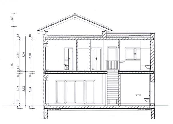

Hallo Bauexperte,
danke für die gute Idee!
Ich vermute, dass sich die Mehrkosten für diese kreative Lösung gegenueber einem zweigeschossigen Haus mit "normalem" Dach in Grenzen halten durften, oder?
Viele Gruesse
Brasilianer
Bauexperte
Gebe ich an unseren Architekten weiter :D
Sie laufen nicht überproportional davon ...
Die Planung weist einerseits ein Flachdach und andererseits ein Walmdach auf. Beim Flachdach sind die Kosten naturgemäß höher und die sauberen Anschlüsse zur Seite des Walmdaches ausgesprochen wichtig. Das Walmdach liegt über einem kleinen Drempel. Je nach Größe sollten die Kosten im Faktor bis 20% höher liegen gegenüber einem schlichten Satteldach. Selbstredend ist es erheblich preiswerter als ein 3. Geschoss :D
