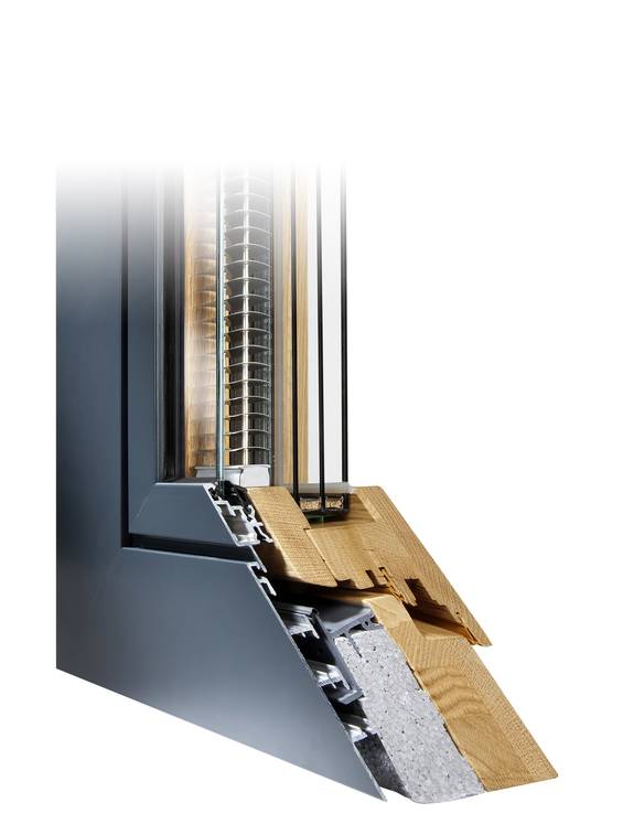

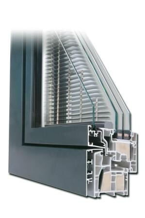

Das hier hatte ich mir mal angeschaut. Ganz dicht werden die bestimmt nicht, aber der Rollladenkasten entfällt und außer der Scheibe ist nichts sauber zu machen.
Allerdings nicht ganz billig, aber gibts auch als Plastikfenster.

Lass dir sagen: das ist keine Verdunkelung, das licht wird nur abgeblendet. Das Zi.,,er tagsüber noch ohne zusätzliche Lichtquelle nutzbar.
