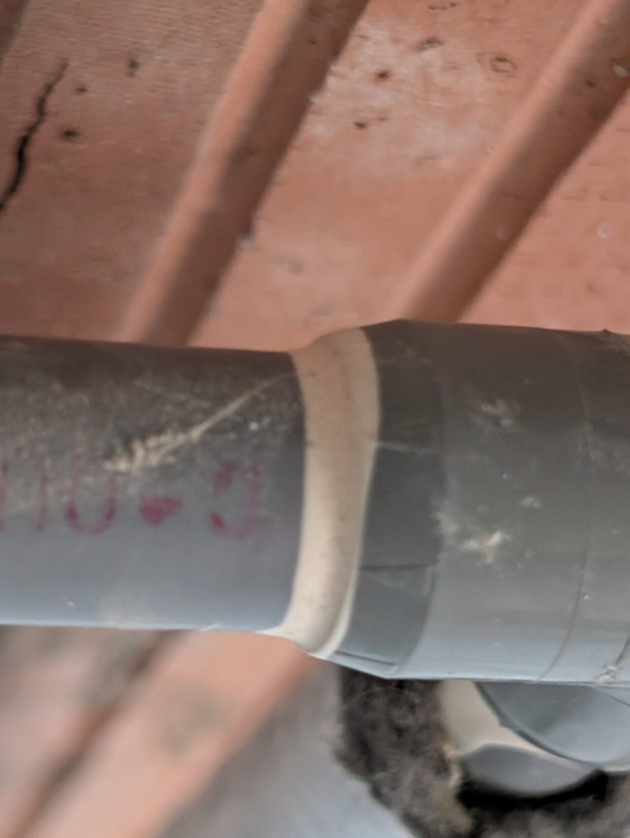

Wir sind gerade am Renovieren und dabei meinte unser Gas Wasser Installateur, dass die Wasserleitungen unbedingt ausgetauscht werden müssen. Das hatten wir nicht im Budget.. muss man PVC Leitungen austauschen? Das Haus ist Baujahr 1996 und die Leitungen würde man heute nicht mehr so verbauen, nach seiner Aussage.
Ich habe ein Foto angehangen.

Nur, weil man sie heute nicht mehr verbaut? Mal davon abgesehen, dass ich solchen Pauschalaussagen immer misstraue.
Das schöne an PVC ist ja, dass es ewig hält. Bei Hart-PVC (für Rohre) hast Du auch kein Problem mit Weichmachern. Zudem hat man weniger Probleme mit Anhaftungen, sei es durch Schmutz (Abwasser) oder Kalk.
Ich würde da nichts ändern... noch dazu, wenn ich sehe, dass da seinerzeit wohl recht sauber gearbeitet wurde.
Ich bin aber gerne bereit, dazu zu lernen!
