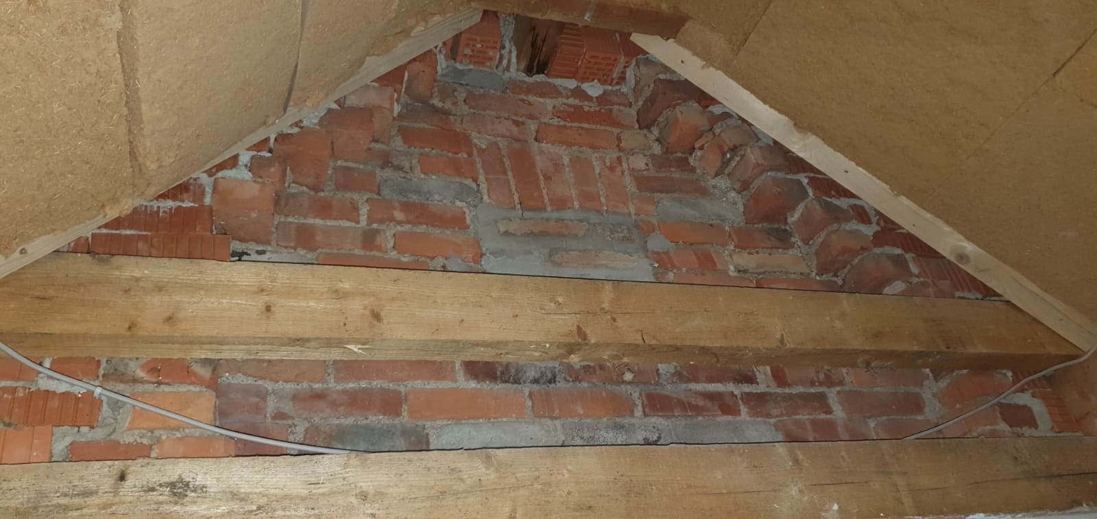

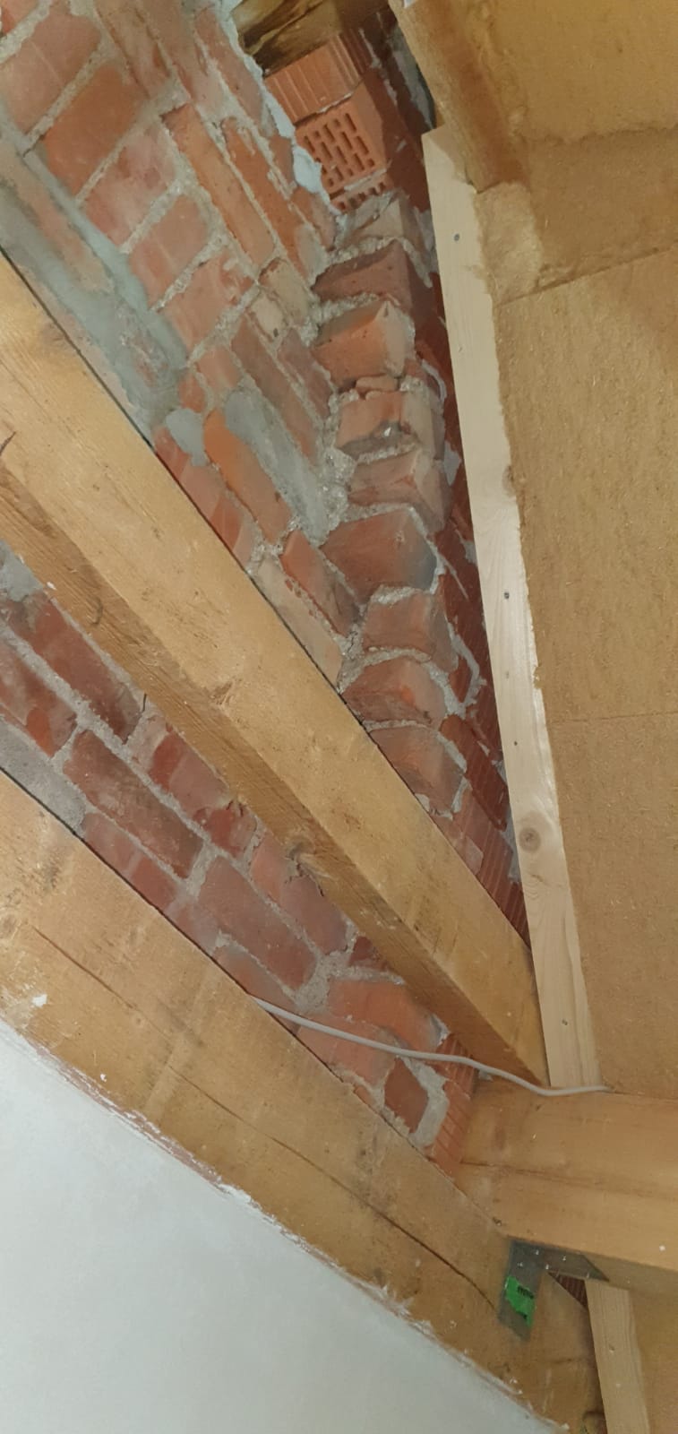

Wir haben ein Haus aus den 70er gekauft und führen dort eine Kernsanierung durch.
Die Decke im Dachgeschoss haben wir komplett nach oben geöffnet.
Den jetzt sichtbaren Giebel würden wir an den zwei Balken entlang hoch mit Gipskarton zumachen (s. Bilder).
Was kommt denn zwischen den Ziegeln und dem Gipskarton? Wir haben außen eine 60er Dämmung die wir in 2 Jahren noch einmal um 100mm erweitern möchten.
Ein Bekannter meinte, dass ich die Giebelwand (zwischen der ersten und zweiten Ziegelreihe) mit einem 100mm Balken aussteifen könnte.
Ist das so sinnvoll oder was würdet Ihr dazwischen machen?
Vielen Dank für Euere Antworten.
ketiv75
Hat niemand einen Rat? Ich sehe hier 4 Möglichkeiten:
1. Alles so lassen und einfach mit Gipskarton verkleiden.
2. Die zweite Ziegelreihe nachmauern.
3. Den Raum zwischen Ziegel und Gipskarton innen dämmen, wobei es ja bereits eine Außendämmung gibt.
4. Die Giebelwand mit einem 100er Balken aussteifen.
