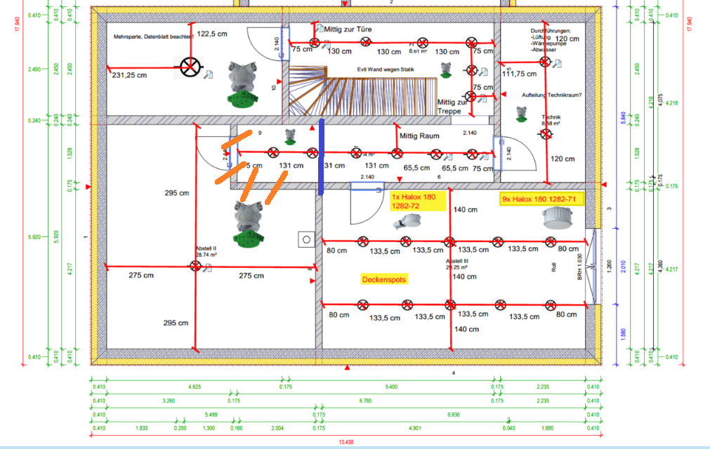

Lichtplanung Keller Filigrandecke

Molybdean
Treppe verschieben geht nicht mehr wegen EG.
Das EG überzeugt mich auch nicht ganz ;) aber da gibts hier bessere als mich.
Technikraum ist getrennt, weil ich Lüftung Ein- und Auslass, Wärmepumpe etc. Hinter dem Haus haben wollt und nicht vorne auf der Eingangstüre Seite bzw. Zur Straße.
Würde ich nochmal überdenken.
Einmal musst du dann Wasser/Abwasser und ggf. Strom einmal nochmal quer ziehen, ausserdem sind Lüftung und WP im Garten ja eher störend für mich, bei der Einfahrt bzw. vor der Tür stören sie leute die am Bürgersteig langgehen.
Ich würde im Keller mindestenst diese Ecke ändern. Und gucken ob der zweite Flur irgendwie weggeht.

PMW1993
EG Grundriss hab ich glaube ich gar nicht hochgeladen, aber dies muss ja jeden individuell gefallen und von nutzen sein.
Das Eck in im Keller hab ich raus gemacht, guter Tipp
