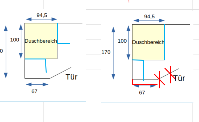

Duschwand für Dusche 94,5 cm * 81 cm - Feste Duschwand in L-Form?

Ich würde mal 2 Vorschläge machen. Kann allerdings auch Blödsinn sein, da man ja das Bad nicht kennt.
Zwei Grundrisse eines Duschbereichs mit Tür; Maße 94,5×100 cm bzw. 67 cm; rotes Kreuz rechts.
Das funktioniert auch gut mit einer Wand und einem Duschvorhang.
Bitte in Zukunft etwas Maßstabsgerecht skizzieren.

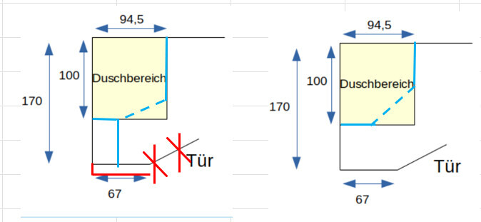

Denkbar ist auch eine Schiebetürvariante. Ist allerdings eine teure Angelegenheit.
Die mMn effektivste und praktischste Lösung ist eine 81cm oder auch kürzere Trennwand aus sat. Glas und ein Duschvorhang wenn mann will einen 1/4 Kreis.

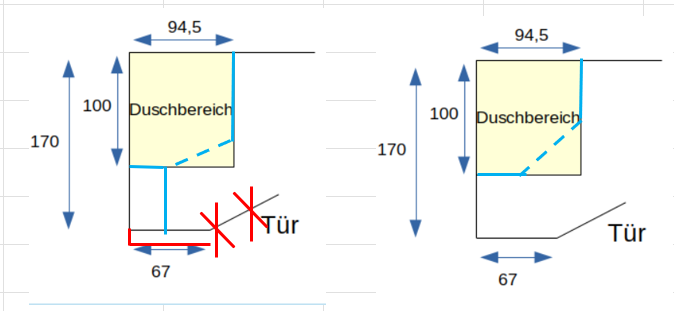

Grundriss eines Badezimmers mit Duschbereich und Tür
Rot der Duschvorhang. Der kommt wenn nötig in die Waschmaschine. Auf der sat. Duschwand sieht man keine Tropfen oder Kalkreste von außen. Ergo recht pflegeleicht. Dem Duschvorhang kann auch die Tür nix anhaben.
