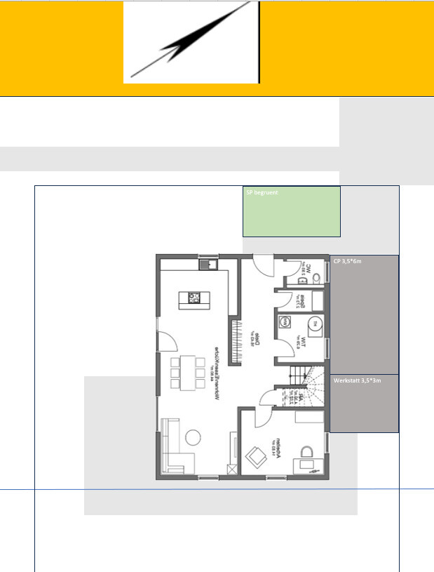

Da hast Du recht. Ich würde nichts investieren für Besucherparkplatz.

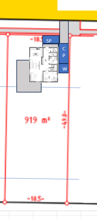

Dann eventuell so.
Lageplan eines Grundstücks mit Gebäudeeinheit, rote Grenzlinien, blaue Markierungen SP CP W, 919 m².
CP 1 m weiter hinter, dann kann noch einer in der Einfahrt parken.
zur Straße raus würden wir nicht zB Sitzen und uns aufhalten wollen.
Sag das nicht: die legen sich bei uns alle noch eine Sitzgelegenheit vor dem Haus an, weil es zur Zeit im Süden nicht auszuhalten ist und sie auch einem Plausch mit Gassigängern nicht abgeneigt sind.
Ich würde einfach pauschal vorn 7-8 Meter lassen. Irgendetwas fällt Euch bestimmt ein. Naturbüsche zur Abgrenzung zum Fußweg verbrauchen auch 2 Meter Tiefe. Hinten raus fallen die 2-3 Meter doch gar nicht auf, die Ihr nach vorne hin gewinnt.
@ypg die 20m Baulinie von der Strasse kannst dann aber kaum einhalten. Ich habe die mal eingezeichnet.
Du meinst Baugrenze? Die habe ich unterschlagen, weil budgetmässig eh nur ein kleineres Haus drin ist. Der gezeigte Grundriss ist ja nur ein Beispiel aus dem Netz, wie schon gesagt, ein viel zu großer 2-Geschosser. Und Budget ist inkl. Baunebenkosten 400000€.
Und mit einem 8 x 10 Haus funktionieren auch die Baugrenzen. Oder habe ich etwas überlesen?
