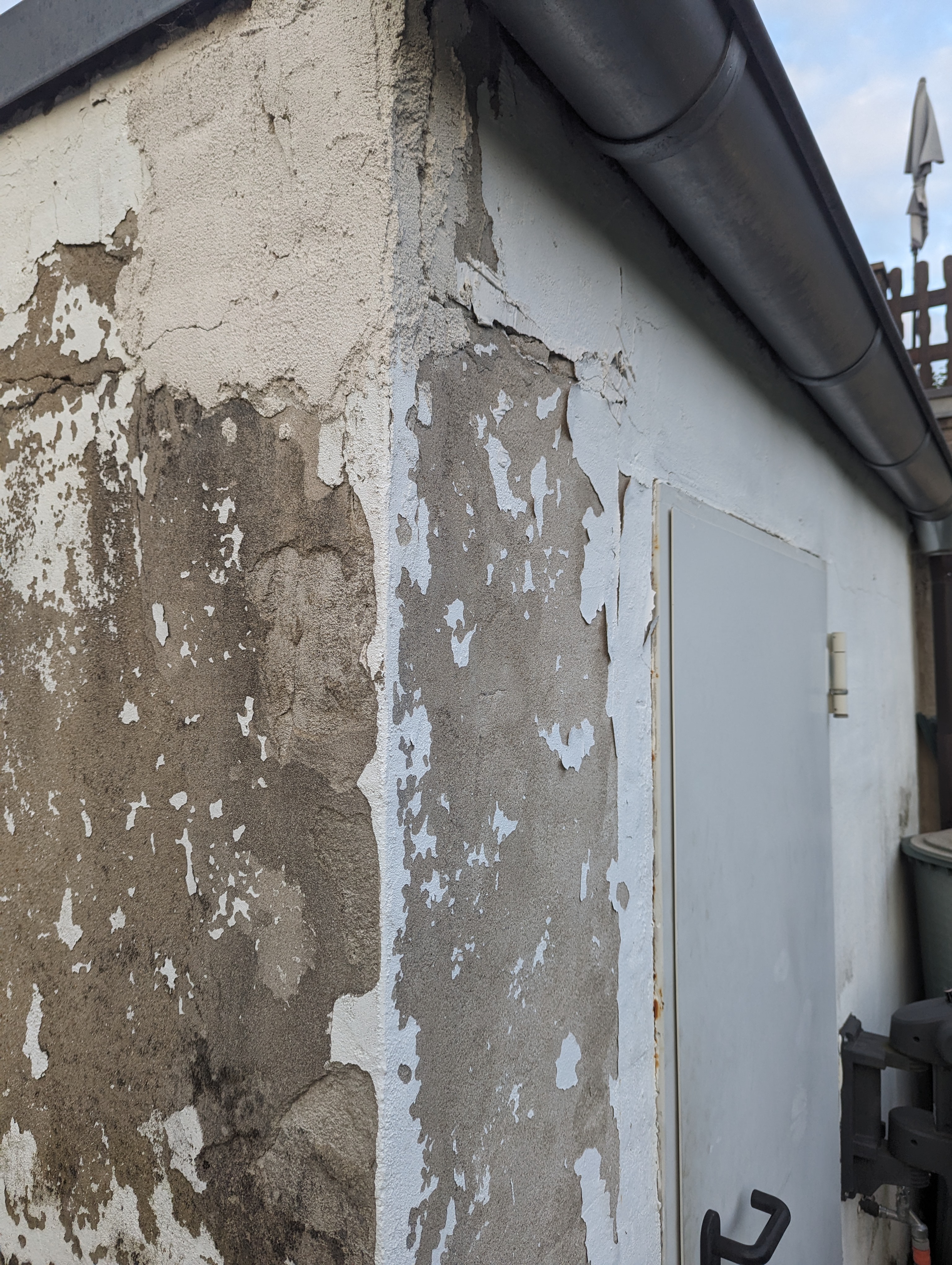

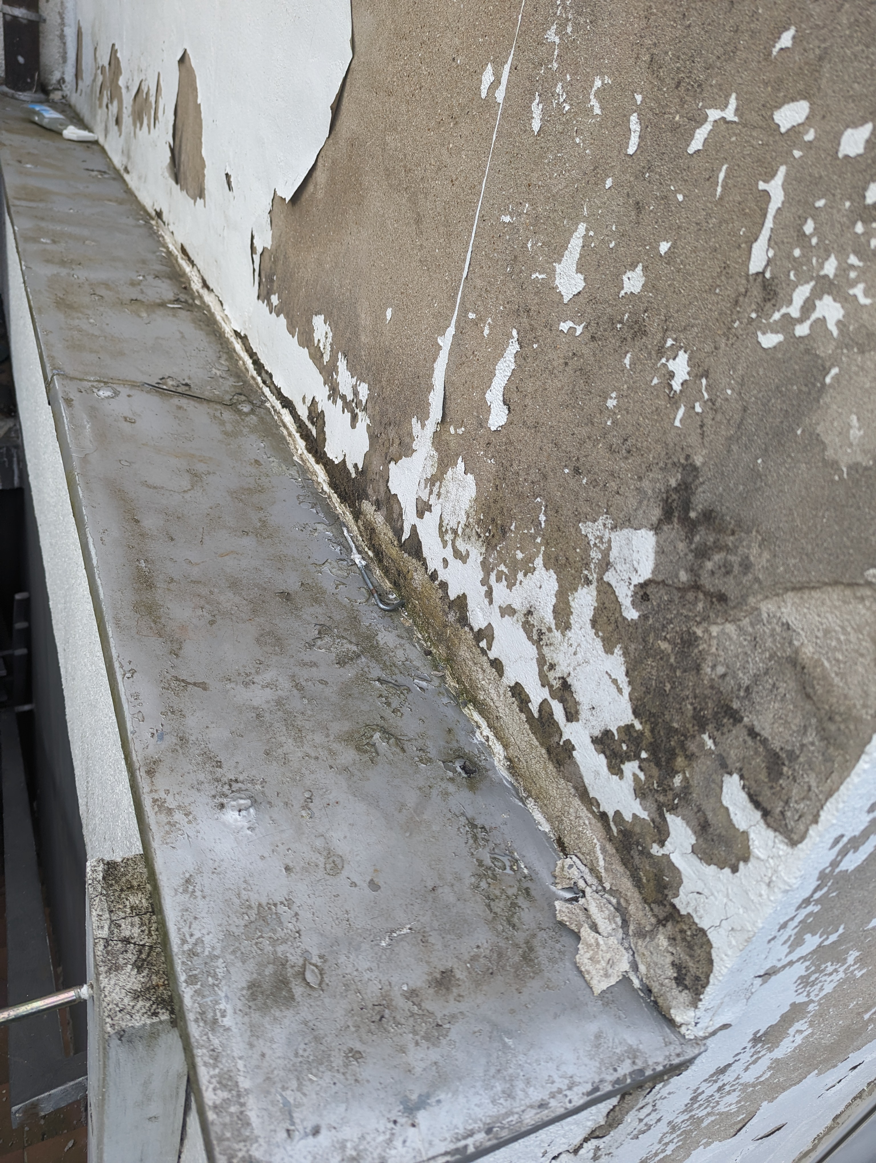

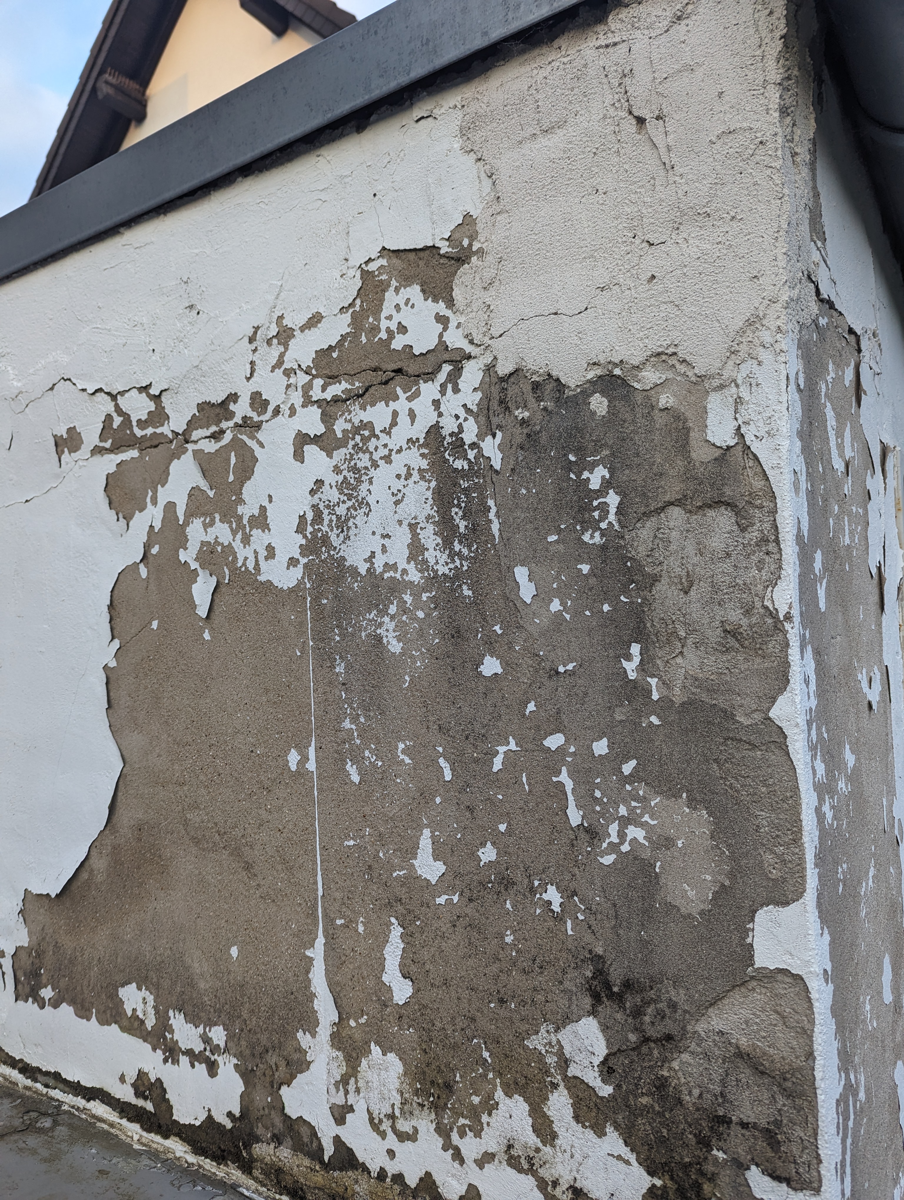

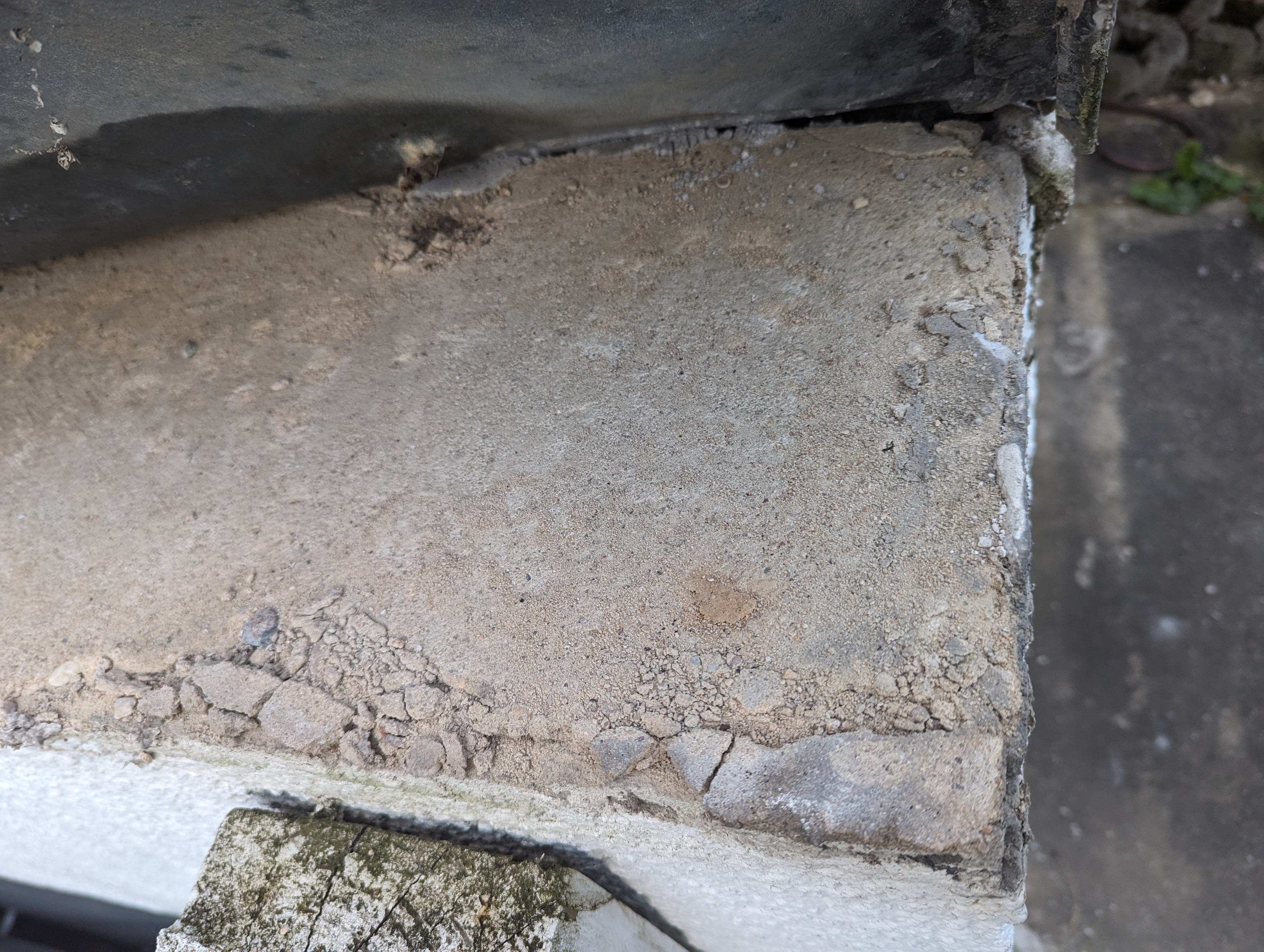

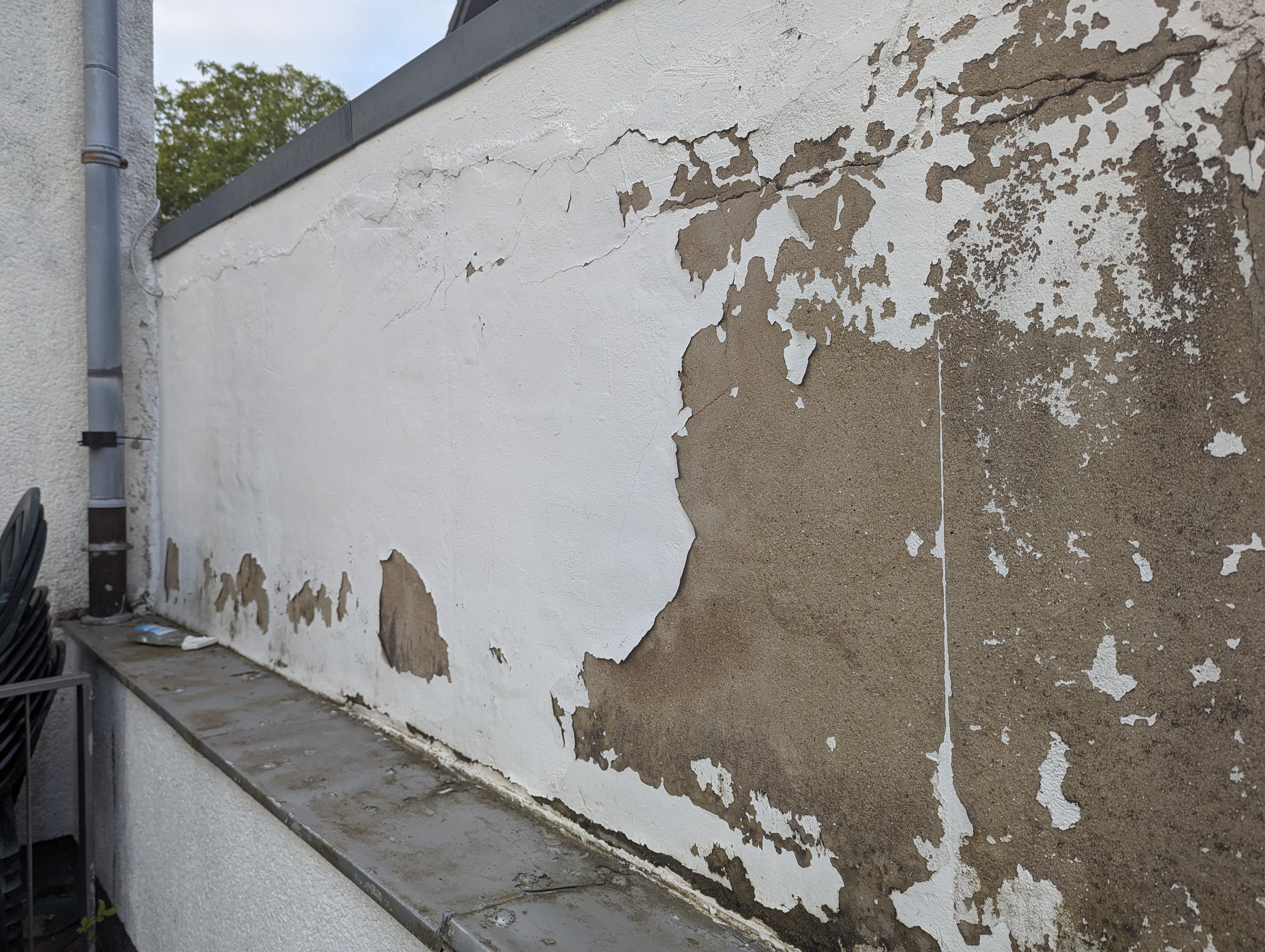

Hallo
habe eine Garagenwand auf der der Putz nicht hält. Habe schon mehrfach versucht Putz drüber zu schmieren, wie es auf den Fotos zu sehen ist.
Von Oben ist laut Dachdecker alles dicht. Könnte die Feuchtigkeit auch von unten kommen? Wie auf den Fotos zu sehen ist, ist es sehr trocken.
Wie soll ich vorgehen?
danke
Soll das ein Witz sein?
Ich bin ja kein Putzer, aber erst einmal gehört doch der alte Putz entfernt. Dann repariert man die Brüche und desaströsen Stellen (weiß nicht, ob Epoxydharz auch hier genommen wird), und dann arbeitet man mit Armierungsgewebe. Und dann schmiert man auch nicht. Verputzen ist, eine dünne Schicht aufzutragen.
Fehlerquelle könnte außerdem der falsche Putz sein.
