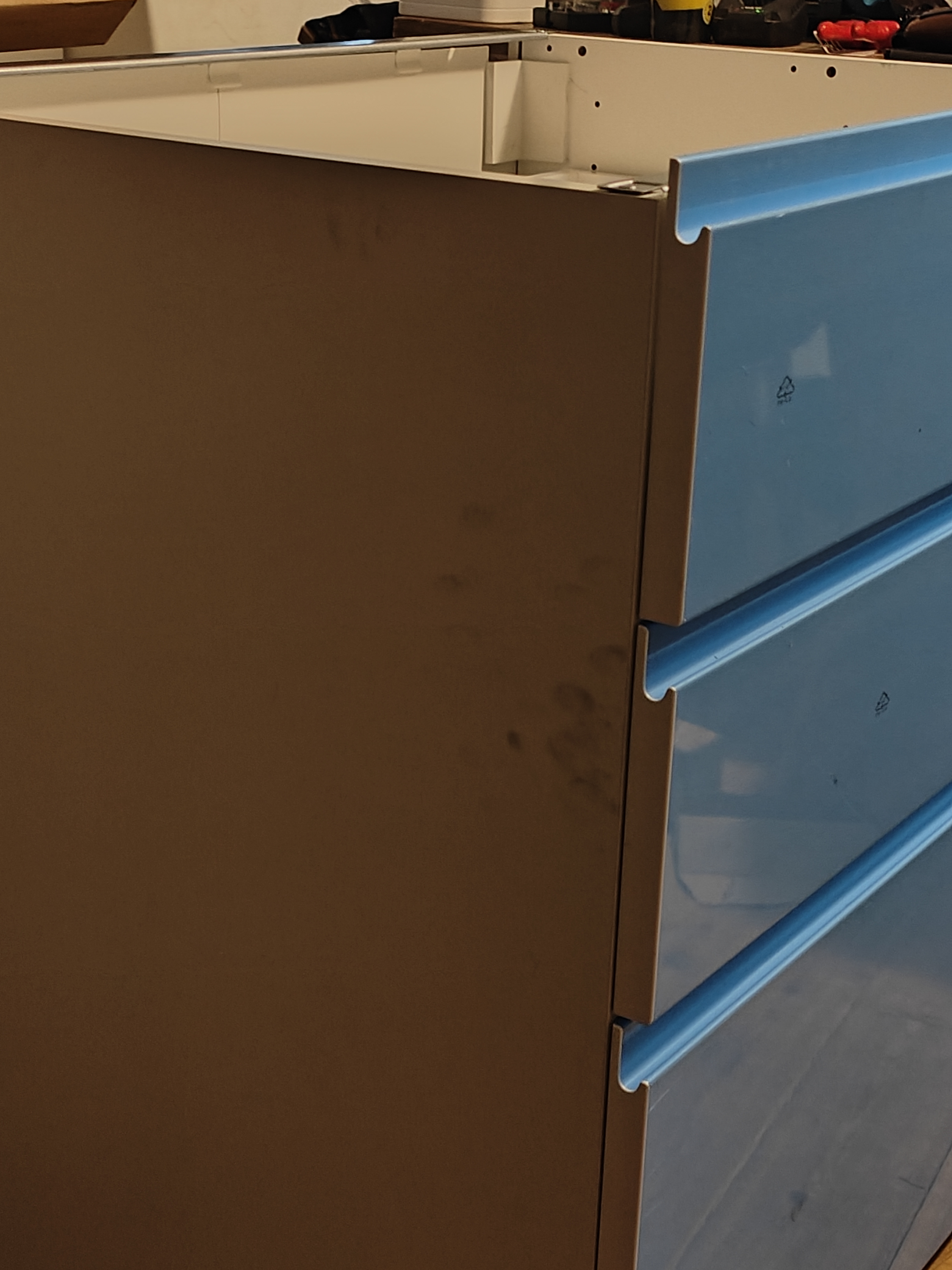

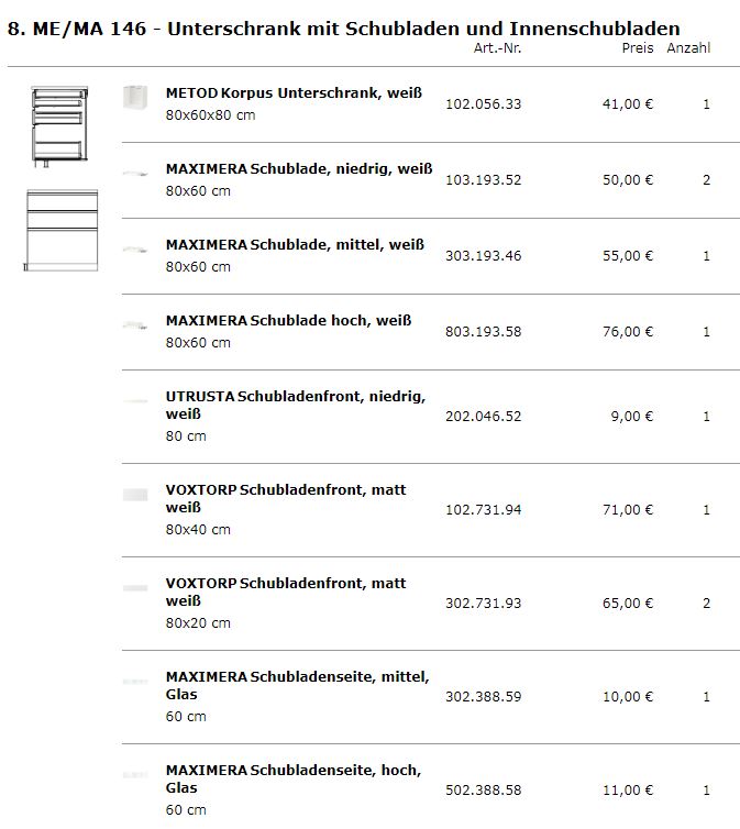

ich habe den Metod Korpus ME/MA 146 zusammengebaut. Beim Einsetzen der Schubladen verzweifle ich gerade. Es sind die richtigen Schubladen, aber die passen da gar nicht dran, es steht oben über. Ich weiß nicht, was ich da falsch gemacht habe. Enger und tiefer zusammen geht nicht. Siehe Bild. Und die von Ikea erstellte Teileliste ist auch dabei.
Kann mir jemand dabei helfen? Vielen Dank!

Wahrscheinlich der Klassiker: die unterste Schublade wird anders montiert als die anderen. Bei den Schienen wird eine andere Lochreihe gebracht. In der Anweisung ging es sone extra Seite dafür.
Jepp, die Schienen haben einfach zu viele Löcher. Da wurden die falschen genommen. Dadurch gerät alles eine Lochfolge höher.
