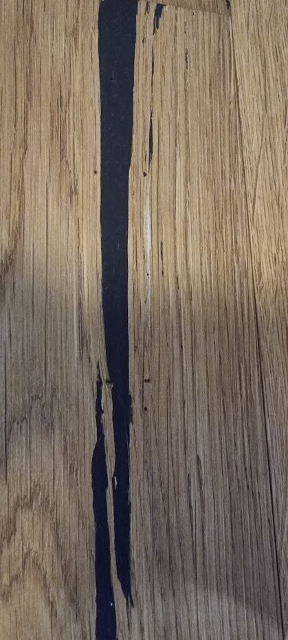

Wir haben bei uns auf ca 150m² Landhausdielen Eiche Lava geölt verlegt. Die Dielen sind relativ grob und bereits im Angebot stand, dass vereinzelt Schilferrisse auftreten können und diese von der Gewährleistung ausgeschlossen seien.

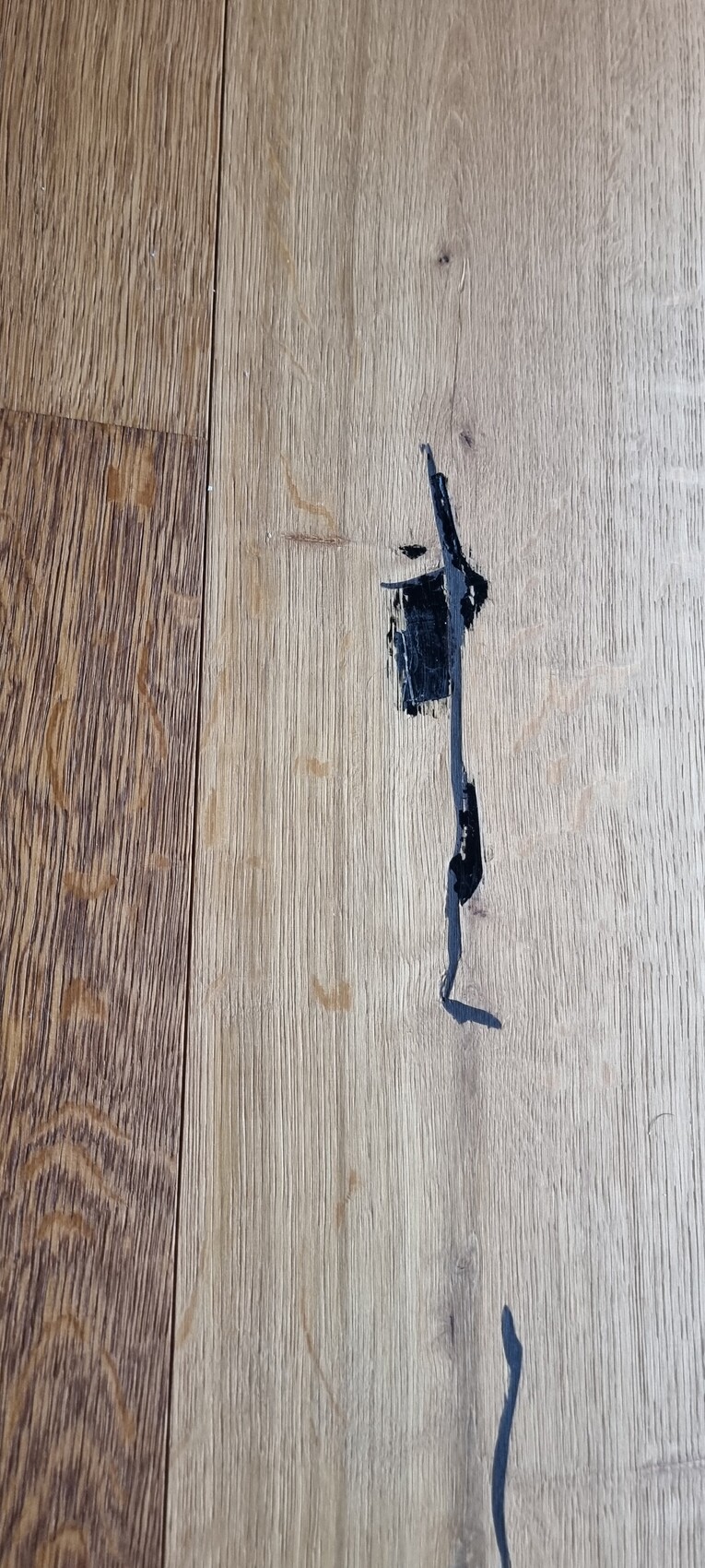

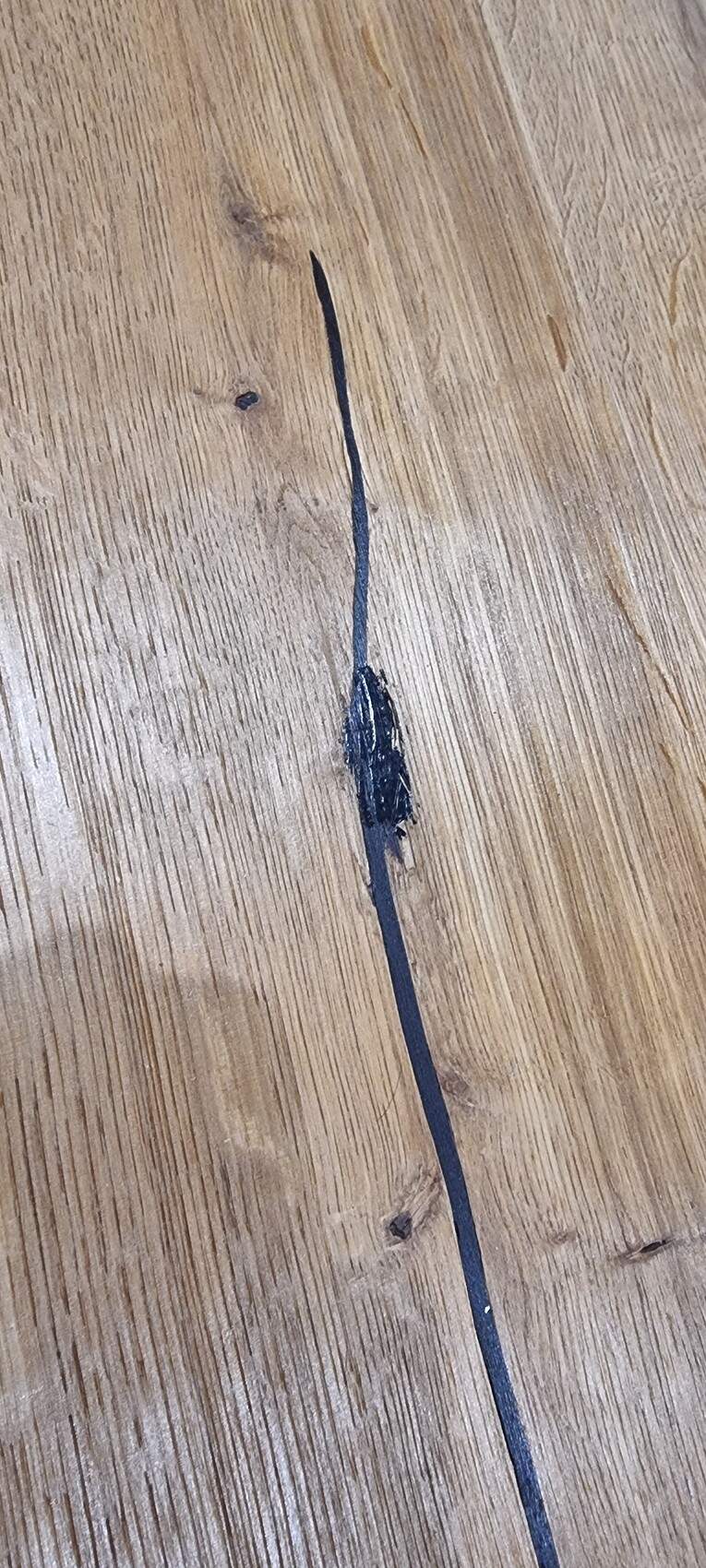

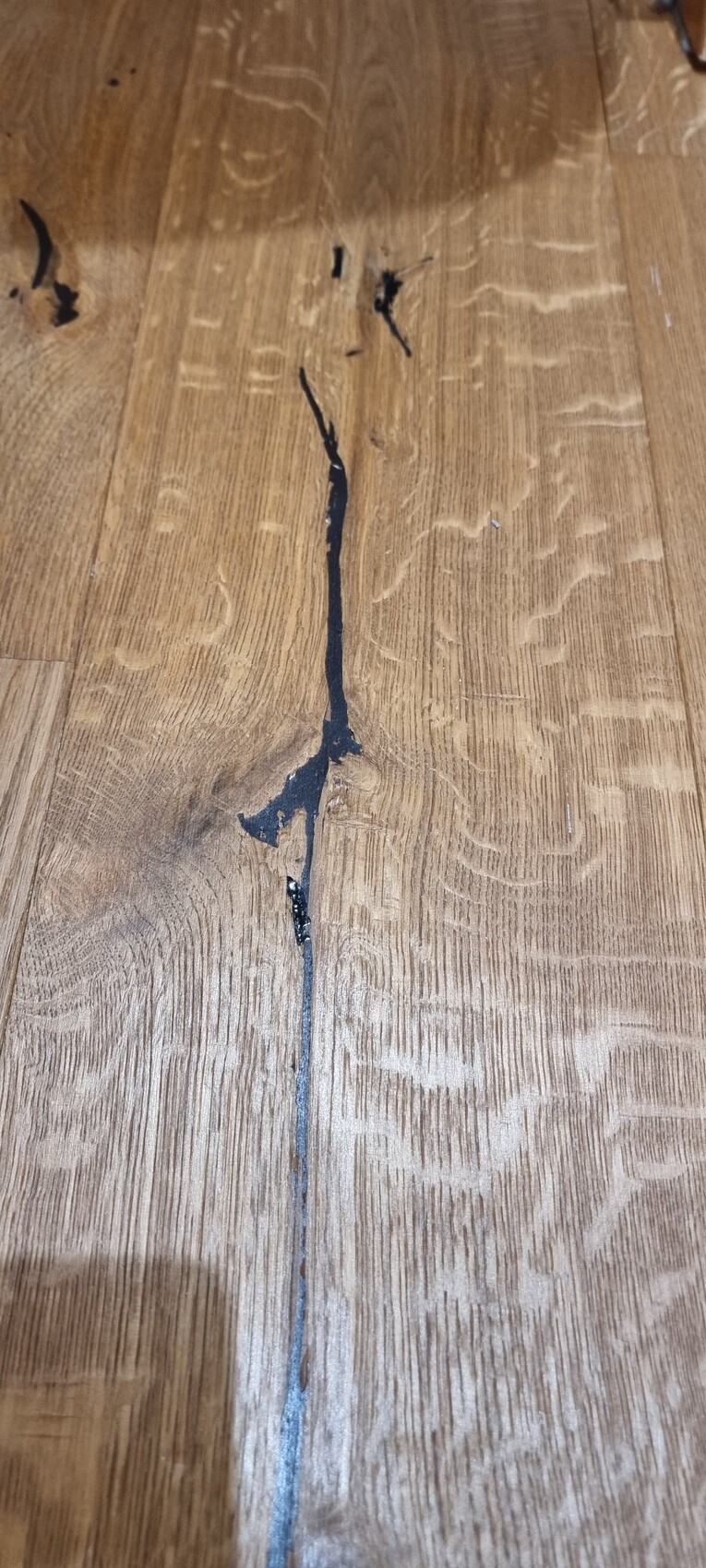

Mittlerweile wurden ca. 100 Stellen bei uns in der Wohnung ausgebessert, an denen sich die oberste Schicht leicht abgelöst hatte: Es wurde ausgeschnitten und mit einem schwarzen Wachsstift ausgespachtelt. Teilweise sind die Stellen sehr groß und das nachträgliche Ausbessern sieht man deutlich. 100 Stellen sind für uns auch nicht mehr "vereinzelt", wie im Angebot.
Jetzt kommt es jedoch an einigen Stellen, teilweise bereits ausgebessert Stellen, wieder zu Ablösungen. Uns machen auch v. a. eventuelle Verletzungsgefahren Sorge, da wir eine 6 Monate alte Tochter haben, die demnächst mit dem Robben und Krabbeln beginnt.
Heute war der Chef der Parkettfirma bei uns und hat sich den Boden endlich selbst angeschaut. Einige Dielen sollen nun ausgetauscht werden auf Kulanz. Gleichzeitig meinte er, dass dies bei dieser Sortierung vollkommen normal sei, er hätte diesen Boden auch, das wäre sein meist verkaufter Boden und wir wären die Ersten, die dies bemängeln würden.

Mit Sicherheit sind wir etwas feinfühliger, aber eben auch weil wir kleine Kinder haben. Im Kinderzimmer hat sich an einer Diele ein ca. 20cm langer Splitter gelöst, das ist natürlich gefährlich. Optisch jedoch für uns nicht schlimm, das fällt nicht kaum auf:
Das ist Holz und da arbeitet auch mal was, für mich verschmerzbar und zu verstehen. Unschöner sind jedoch die jetzt bereits geflickten Stellen, die teilweise wieder "aufplatzen" mit der Begründung, dass "unter der obersten Holzschicht Lufteinschlüsse wären und dann löst sich das eben mal, vollkommen normal" (O-Ton):
Sind wir zu empflintlich? Das sind jetzt nur ein paar wenige Beispiele. Die Stelle im Büro ist optisch am schlimmsten. Die soll jetzt auch getauscht werden, wobei auf der Diele ein "festverbautes" Büromöbel steht. Die Diele soll dann geteilt werden und nur die Hälfte mit der Ausbesserung getauscht werden.

Grundsätzlich gilt bei Holzdielen, Terrassendielen und allen Holzwerkstoffmaterialien:
Splittern, wodurch eine Verletzungsgefahr resultiert, darf eine Diele in keinem Fall!
Je nach Sortierungsmerkmal (das steht auf dem Produktdatenblatt bzw. sollte auf der Umverpackung vermerkt sein) dürfen
Bei den mit einem schwarzem Füllstoff verschlossenen Risse ist die Grenze der Kulanz bereits überschritten.
Bei der Holzsortierung gibt es verschiedene Anforderungen, je nachdem, welche man als Kunde beim Händler vereinbart hat (bzw. am Parkett ausgelobt wurde).
Bei der Sortierung mit den geringsten Anforderungen gilt
  • Äste ohne Größenbegrenzung
  • gespachtelte Äste und gespachtelte Risse
  • Splint sowie natürliche Maserung
  • grobe Farb- und Strukturunterschiede
Allerdings darf die Farbabweichung der Füllstoffs nicht so erheblich abweichen wie auf dem Bild/Foto, auch die Größe bzw. Länge der Risse wäre ein Grund, die ursprüngliche Sortierung zu hinterfragen.
Denn sobald das optische Erscheinungsbild erheblich durch verfüllte Risse, Äste oder Splintholz geschädigt ist, kann von Händlerseite der Aspekt geringerer Anschaffungskosten nicht mehr greifen. Es sei denn, dass der Bauherr (nachweislich) vor dem Kauf auf die verschiedenen Aspekte hingewiesen wurde.
Gruß: KlaRa
